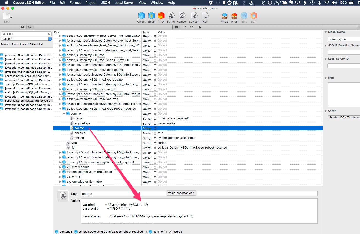

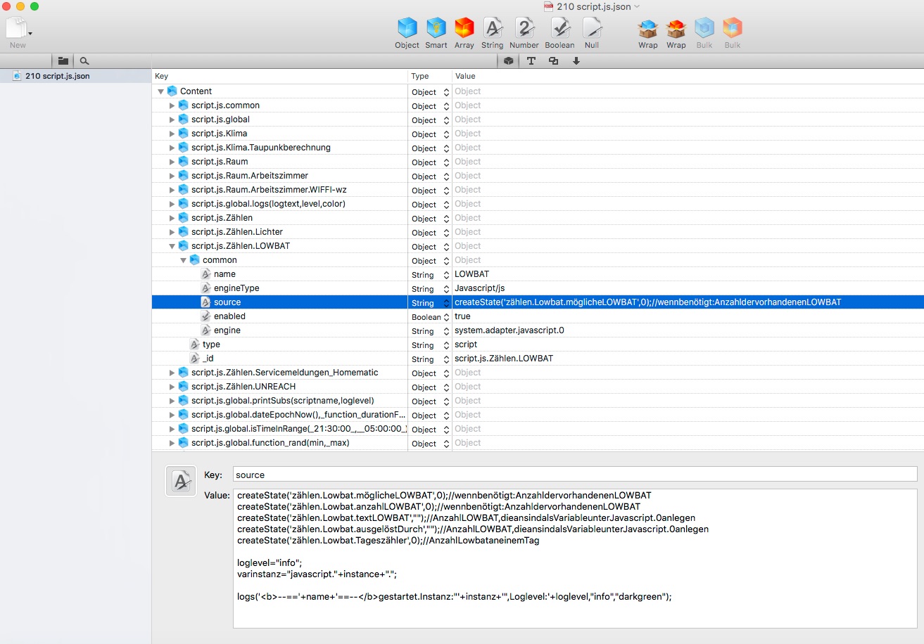

              Die Datei objects.json enthält die Skripte. Allerdings ist die Datei nicht formatiert. Die Skripte und anderes stehen in EINER Zeile. Das ist ganz schön mühsam, die da raus zu kopieren.
              Wenn du es so machst, denke auch daran, die Javascript Instanzen wieder so herzustellen, wie beim Backup. `
              Hi Pix,
              als Mac-User kann ich Dir den Cocoa-JSON-Editor (App Store) empfehlen.
              Ist zwar auch Mühsam. Aber so kannst Du aus dem JSON z.B. die Skripte einfach rauskopieren.
