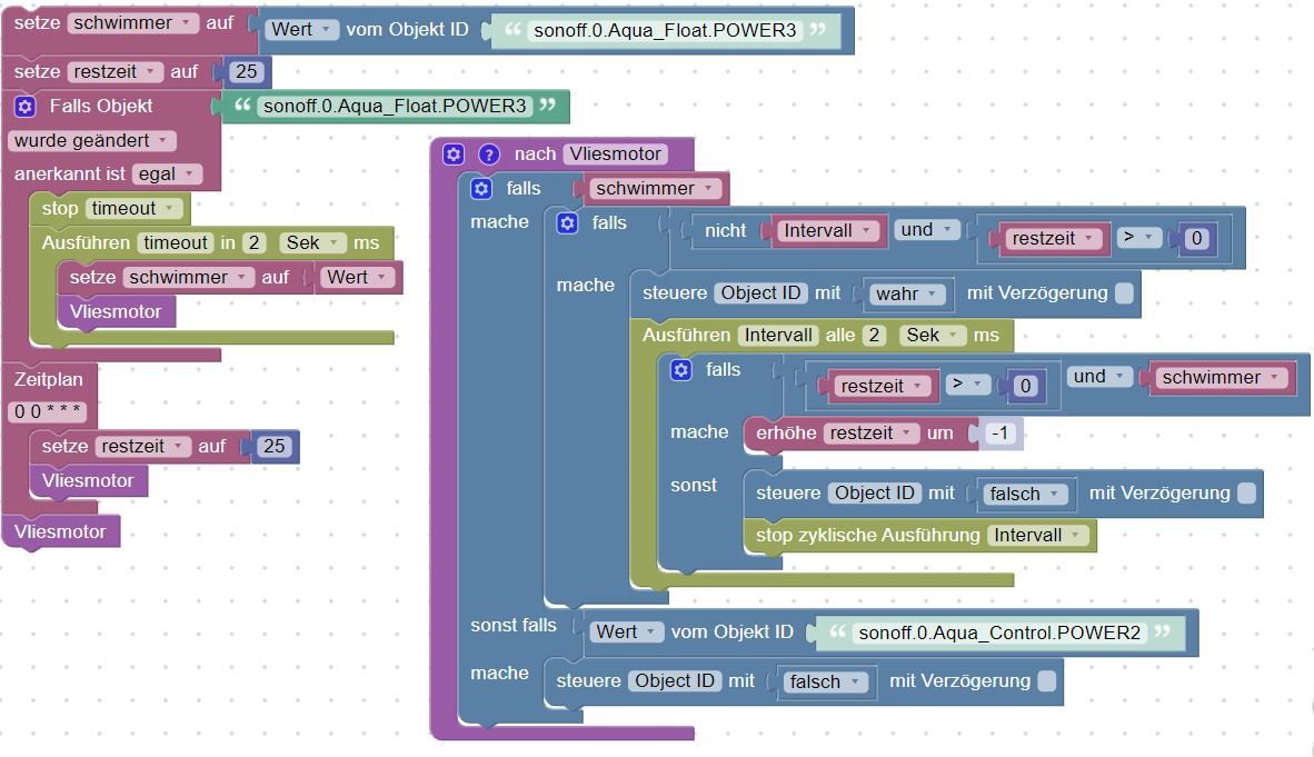

        • Aphofis
          Aphofis last edited by Aphofis
          Ist es so korrekt ???
          var schwimmer, restzeit, Intervall, timeout, Intervall;
           * Beschreibe diese Funktion …
          function Vliesmotor() {
            if (schwimmer) {
              if (!Intervall && restzeit > 0) {
                setState("sonoff.0.Aqua_Control.POWER2"/*Vliesmotor*/, true);
                Intervall = setInterval(function () {
                  if (restzeit > 0 && schwimmer) {
                    Intervall = (typeof Intervall == 'number' ? Intervall : 0) - 1;
                  } else {
                    setState("sonoff.0.Aqua_Control.POWER2"/*Vliesmotor*/, false);
                    (function () {if (Intervall) {clearInterval(Intervall); Intervall = null;}})();
                }, 2000);
            } else if (getState("sonoff.0.Aqua_Control.POWER2").val) {
          schwimmer = getState("sonoff.0.Aqua_Float.POWER3").val;
          restzeit = 25;
          on({id: 'sonoff.0.Aqua_Float.POWER3', change: "ne"}, function (obj) {
            var value = obj.state.val;
            (function () {if (timeout) {clearTimeout(timeout); timeout = null;}})();
            timeout = setTimeout(function () {
              schwimmer = (obj.state ? obj.state.val : "");
              Vliesmotor();
            }, 2000);
          schedule("0 0 * * *", function () {
            restzeit = 25;
            Vliesmotor();
          Vliesmotor();
            paul53 @Aphofis last edited by
            @Aphofis sagte:
            Nicht ganz: Du hast zwei Variablen Intervall und zählst eine davon runter anstelle von restzeit (Zeile 12).
            Aphofis 1 Reply Last reply Reply Quote 0
            • Aphofis
              Aphofis @paul53 last edited by

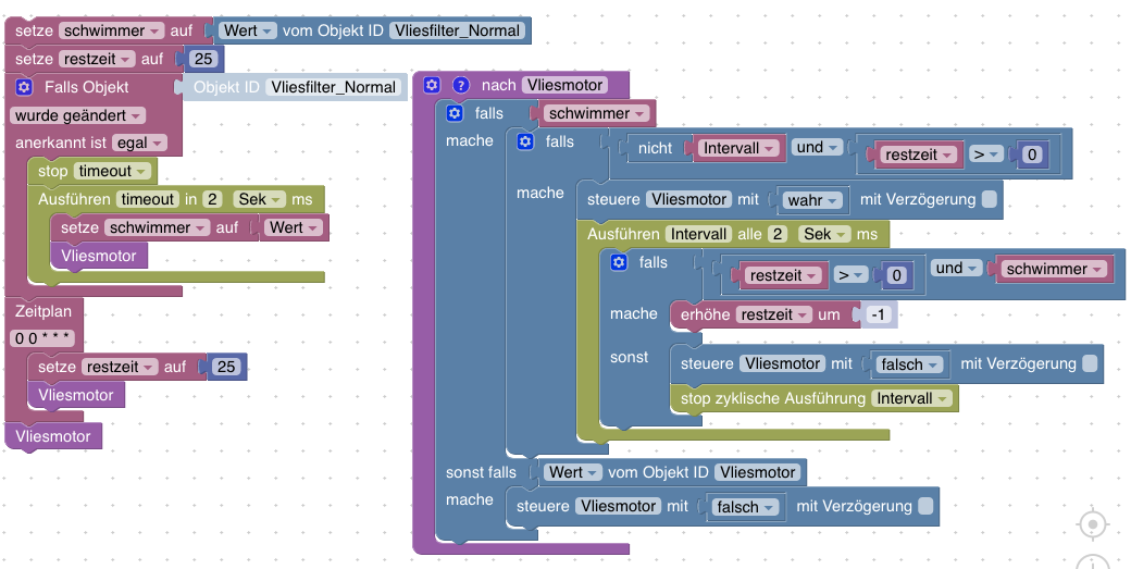

                        • Aphofis
                          Das Vlies läuft trotz der steuerung weiter irgendwas stimmt noch nicht.
                          var schwimmer, restzeit, timeout, Intervall, Intervall;
                            if (schwimmer) {
                                    restzeit = (typeof restzeit == 'number' ? restzeit : 0) + -1;
                                  } else {
                                }, 2000);
                          restzeit = 25;
                              Vliesmotor();
                            }, 2000);
                            restzeit = 25;
                            Vliesmotor();
                          Vliesmotor();
                          Aktuelle Steuerung
                          Vielleicht kann man ja einbauen das der Vliesmotor nicht länger als 5 sek laufen darf und prüft dann erneut da der motor nie weiter gedreht hatte als 2-3 cm wo der motor noch direkt mit einem Schwimmer geschaltet wurde also ohne steuerung. Hatte den Nachteil das der Vliesmotor bei Futter Pause also steigendem Wasserstand gelaufen ist bis der Vliesfilter Max Schwimmer den Motor gestoppt hatte.
                            @Aphofis sagte:
                            Du hast zwei Variablen Intervall. Wähle mal bei falls nicht Intervall die andere mit dem gleichen Bezeichner aus. Im Javascript-Code darf oben nur einmal Intervall auftauchen.

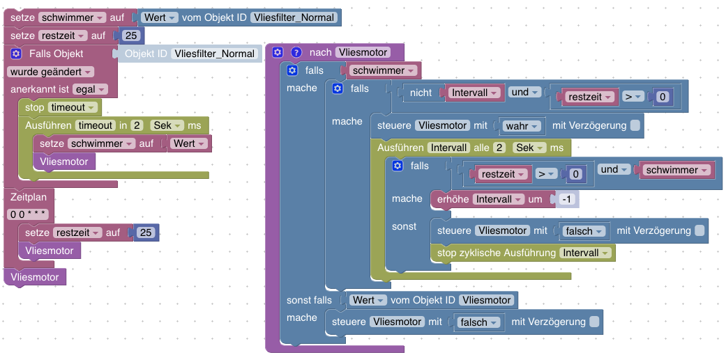

                            • Aphofis
                              Aphofis @paul53 last edited by Aphofis
                              Verstehe nicht wie du das meinst da ist doch ein Timeout und ein Intervall.
                              Ich meine ist es möglich den Vliesfilter Max Schwimmer mit einzubauen in die steuerung, dann kann die seperate Steuerung weg! Dann habe ich nur noch diese eine die alle zwei sekunden auf true prüft und nicht mehr als 50 cm am Tag laufen darf und der Max schwimmer muss da noch irgendwie mit rein.
                              Damit falls Sagen wir mal Schwimmer Vliesfilter normal im true zustand verklemmt ist zb durch eine Schencke oder sonst was das wenn der Vlies Filter Max true ist das dann auf jeden fall der Motor so lange gestoppt ist bis beide Schwimmer false sind ob nun durch mein bereinigen oder durch eigenes abfallen auf false.
                              nur dann gibt es keine Irrtümer. Da die Steuerung Vliesfilter Max völlig am durchdrehen ist, wenn der Vliesfilter Normal steuerung deaktiviert ist. Da der Max Schwimmer 8mm über dem Vliesfilter Normal Schwimmer.

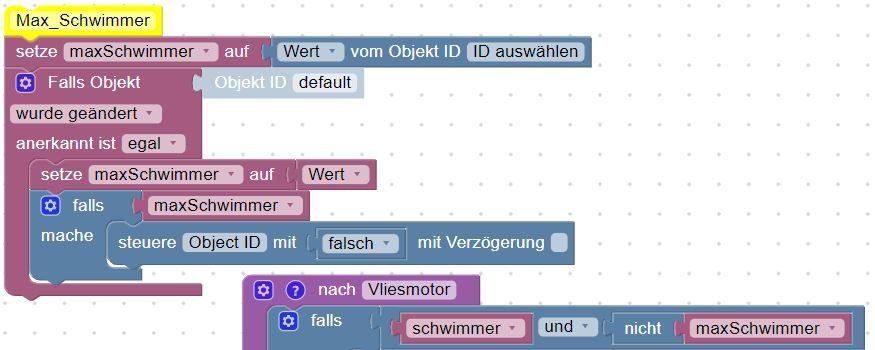

                                        • Aphofis
                                          Vlies Max soll einfach verhindern, das dass Vlies immer weiter dreht im falle das die normale Steuerung versagt oder der normal schwimmer in true verklemmt ist dann soll der vlies max schwimmer den motor so lange stoppen bis beide schwimmer false sind
                                            @Aphofis
                                            Dann setze einen weiteren Trigger und ergänze die Abfrage in der Funktion:
                                            Aphofis 1 Reply Last reply Reply Quote 1
