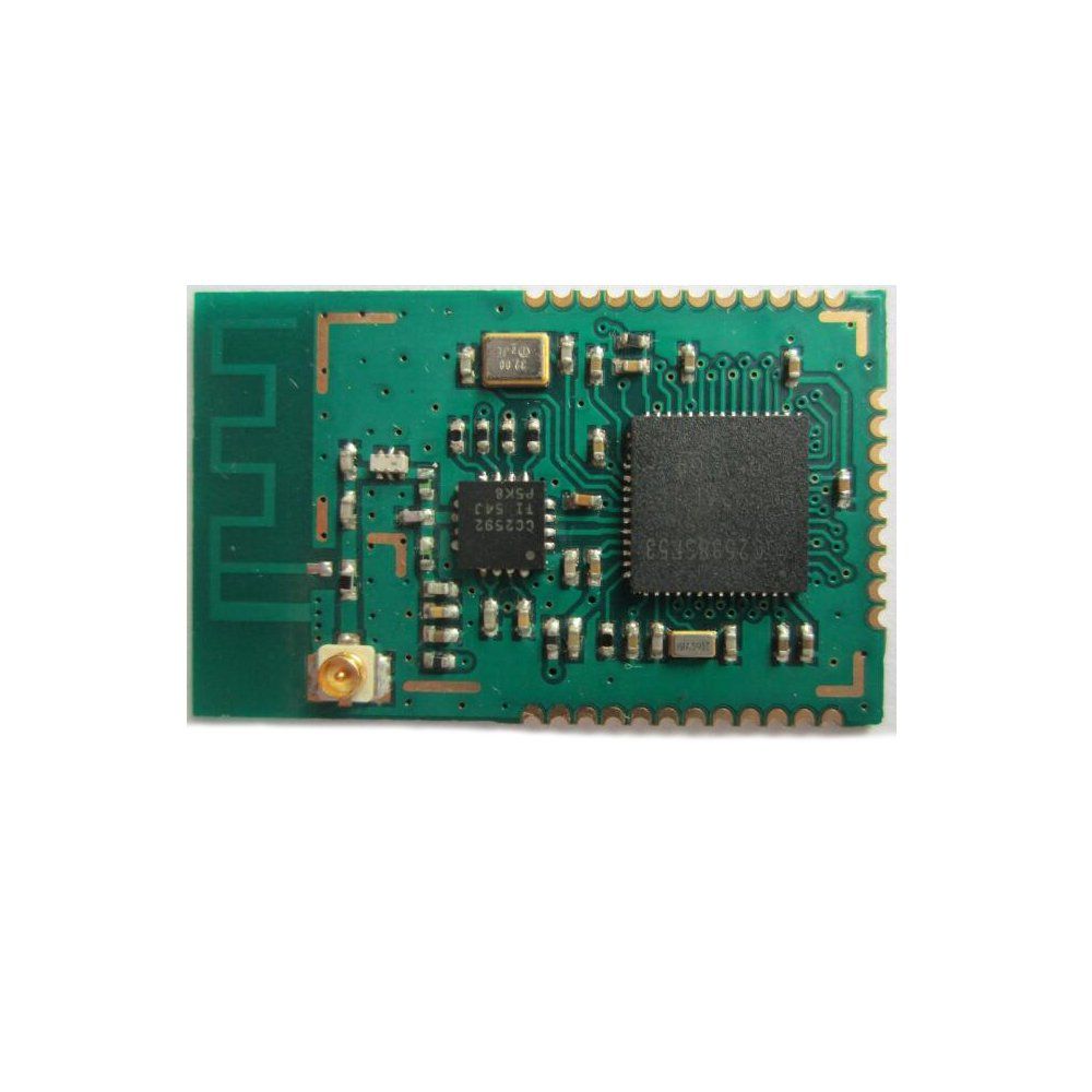

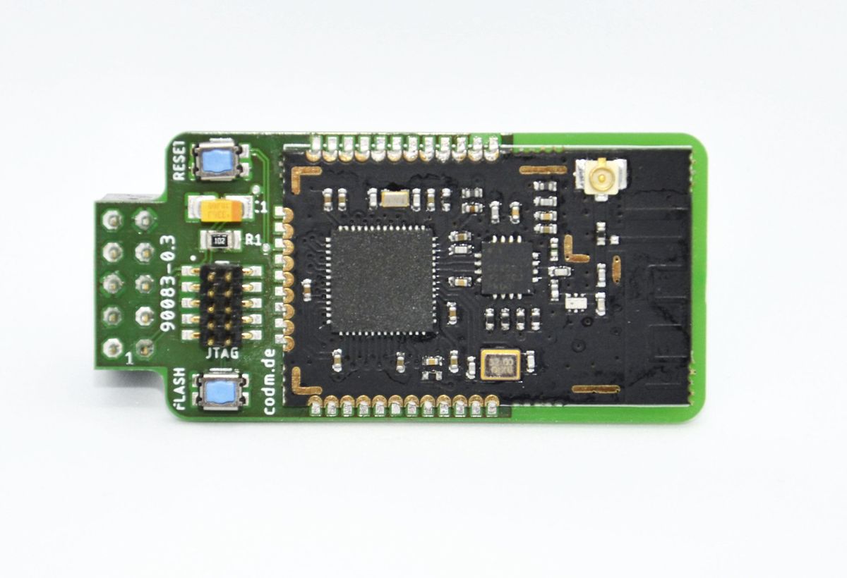

      es gibt eine bastler Platine mit einem CC2538+CC2592 PA-Zigbee-Funkmodul...
      die Reichweite, nicht zu vergleichen mit dem CC2531 bzw. CC2530, ist enorm... und das Teil hat genügend Speicher um ZStack 3.0 später zu verwalten
      das einzige Problem ist, es gibt das Ding nicht fertig .. also ihr müsst selber den Lötkolben schwenken..

              Ich würde das gerne mal versuchen, weil meine Reichweite leider etwas bescheiden ist trotz mehrerer Zigbee Sticks und Osram Smart Plugs.
              Leider habe ich noch nicht genau erkannt, welche Teile ich wirklich alle brauche neben dem CC2538 + CC2592 PA Zigbee Wireless Modul.
              Welchen Adapter auf USB brauche ich um eine möglichst gute Leistung zu erzielen?
              Welcher Debugger wird benötigt?
              Wie genau wird das verdrahtet/verlötet?
              Wie der Debugger angeschlossen?
              Wird sonst noch etwas benötigt?
              Ich würde gegen kleines Trinkgeld das Ganze auch noch für andere machen. Vorausgesetzt ich bekomme das zustande 😄

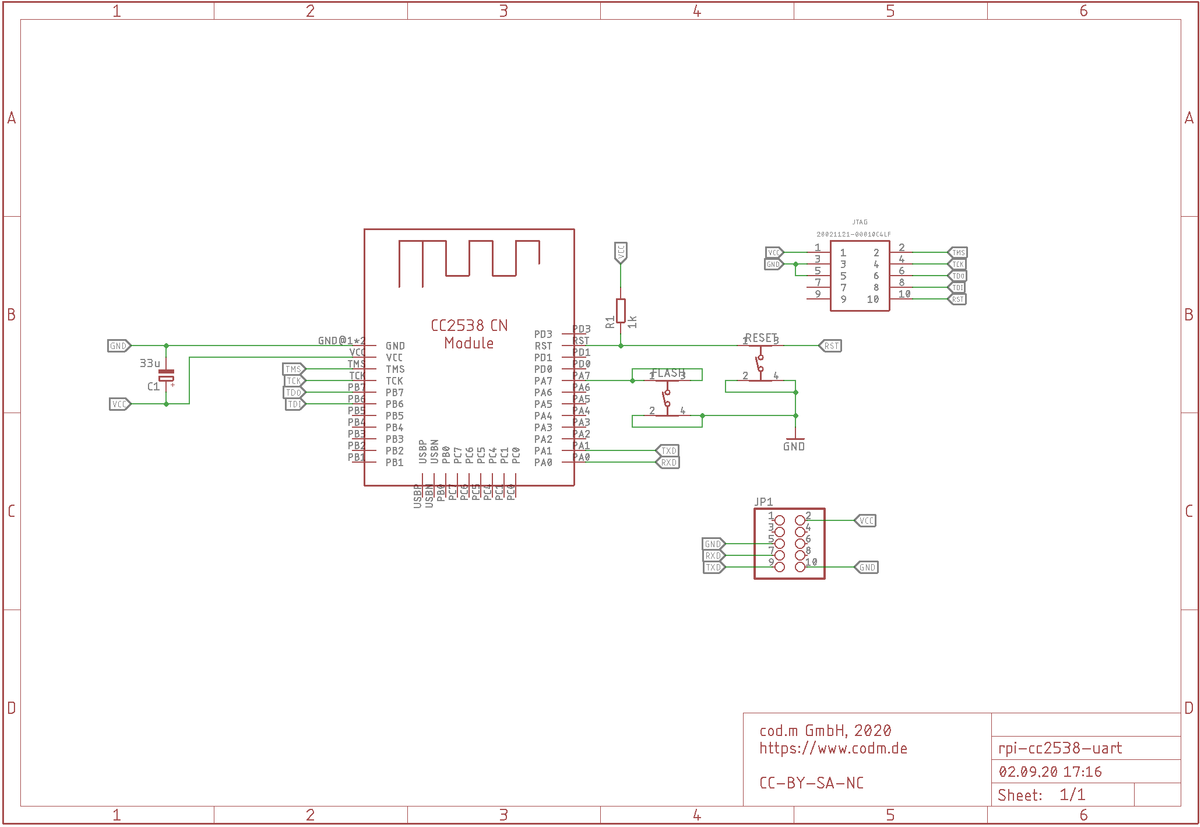

                arteck Developer Most Active @Pascal51882 last edited by arteck

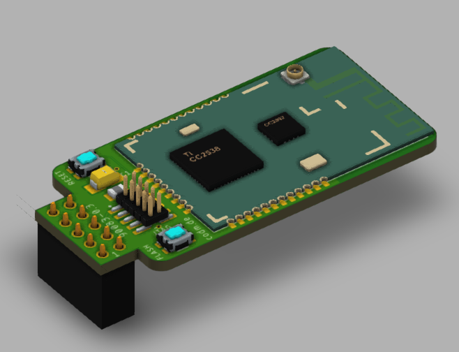

                @Pascal51882 das steht alles in dem Projekt auf GIT in der technischen Zeichnung
                Bild Text

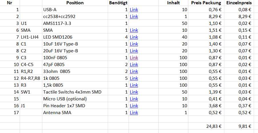

                                1 x CC2538+CC2592 PA Zigbee Wireless Module - Aliexpress
                                2 x 33 Ohm Widerstände
                                1 x 1,5k Ohm Widerstand
                                2 x 47pF Kondensatoren
                                1 x AMS1117-3.3 LDO 800MA - Reichelt
                                1 x SMA Stecker - Reichelt
                                1 x SMA Antenne
                                1 x USB Stecker
                                1 x Buchsenleiste 12 Pin Gerade - Reichelt
                                Ist das korrekt oder habe ich noch was übersehen. Über Tipps wo man was schnell und günstig bekommt, würde ich mich sehr freuen.

                                  Du wirst noch einen Programmer brauchen um die Firmware auf das Modul zu bekommen. Ich persönlich habe alles über Aliexpress bestellt... Warte aber selber noch auf einige Komponenten.
                                  Im Blog ist eine Teileliste verlinkt. Hier kannst du Sie direkt aufrufen.

                                            @BoBeRzE hat mehrere Platinen bestellt und verkauft die jetzt für 3 EUR. D.h. der Einkaufspreis dürfte nicht so hoch sein. Die teuerste Komponente ist IMO das CC2538 + CC2592Modul sein. Hier eine schnelle Zusammenstellung der Kosten:
                                            Komponenten ca. 9,81 Eur
                                            • Platine ca. 1,50 Eur
                                            • Arbeit ca. ??? Eur
                                            Aber vielleicht unterschätze ich die Gesamtkosten. Ich persönlich wäre bereit schon 20,00 - 25,00 für ein fertiges Modul zu bezahlen. Und wenn das Ding wirklich so gut ist, wie @arteck so schreibt, dann werden sich nicht wenige Andere finden lassen.
