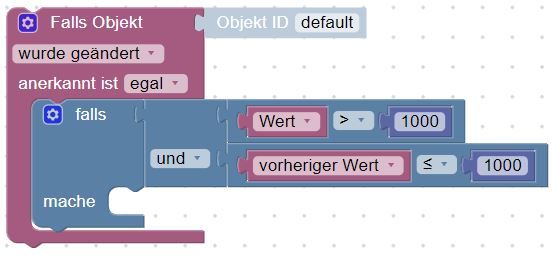

            paul53 @Accu last edited by
            @Accu sagte:
            die Aktion, wenn eine Bedingung wahr ist, nur 1-2 mal ausgeführt wird?
