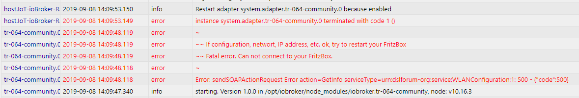

      Hallo Gemeinde, ich bekomme beim Start des Fritzbox Adapters folgende Meldungen.

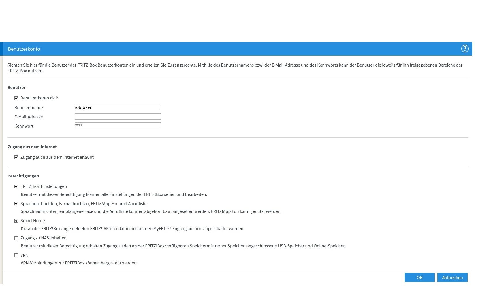

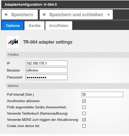

      Leider funktioniert bei mir keine der häufig genannten Lösungen. Ich hab jetzt schon mehrfach den Adapter und sogar ioBroker neu installiert. Hostname und IP, verschiedene User angelegt,
      Gibt es denn noch irgendeinen Haken, den man irgendwo setzen muss? Oder gibt es irgendwo ein Log in dem mehr steht, als nur diese eine Zeile?
      Im Log der Fritzbox sind auch keine Fehler zu sehen. Da steht nur, dass von der IP des ioBroker eine Anmeldung an der Fritzbox erfolgte.

            In der Fritte unter Heimnetz / Netzwerk / Netzwerkeinstellung ist der Haken bei Zugriff für Anwendungen zulassen gesetzt ?
            • I
              init5 @Ralla66 last edited by
              @Ralla66
              Sorry, das hatte ich vergessen mit aufzuführen. Ja, auch der Haken ist gesetzt.

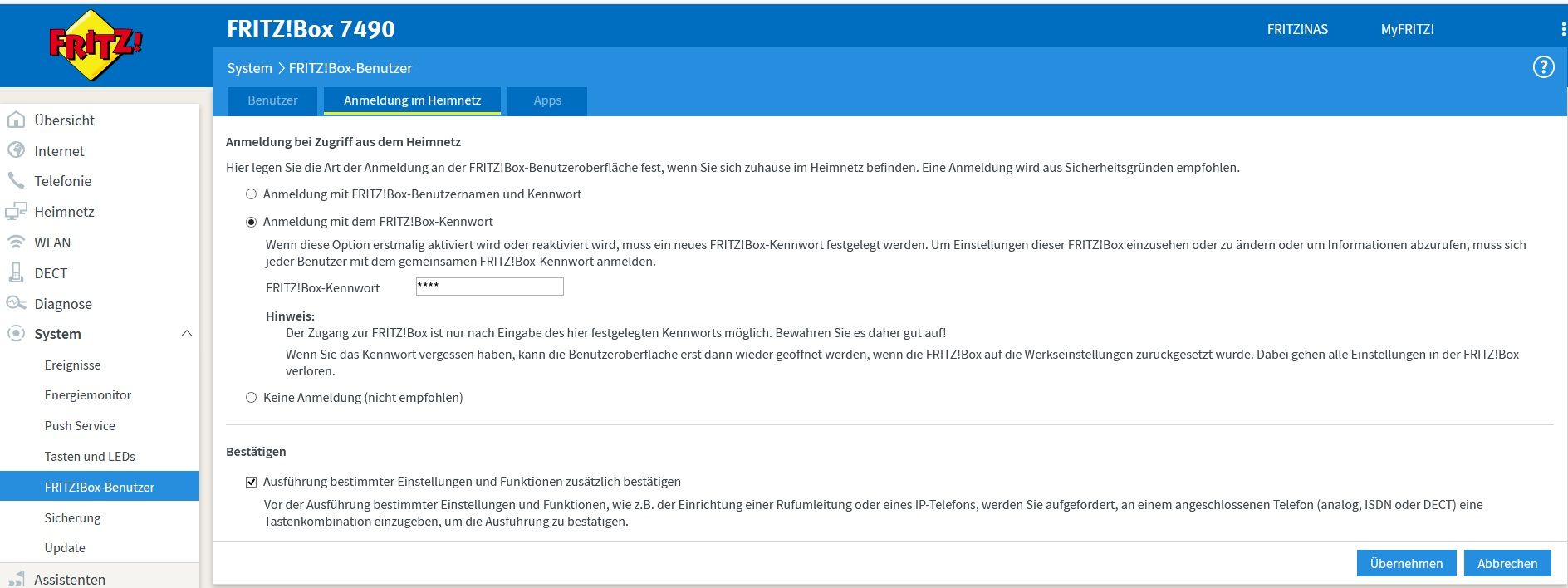

                Ist deine Fritte im Heimnetzwerk Passwort geschützt ?
                Im Adapter und Fritte kannste / mußt ein PW vergeben.
                Zumindest war das bei mir so.
                • I
                  @Ralla66

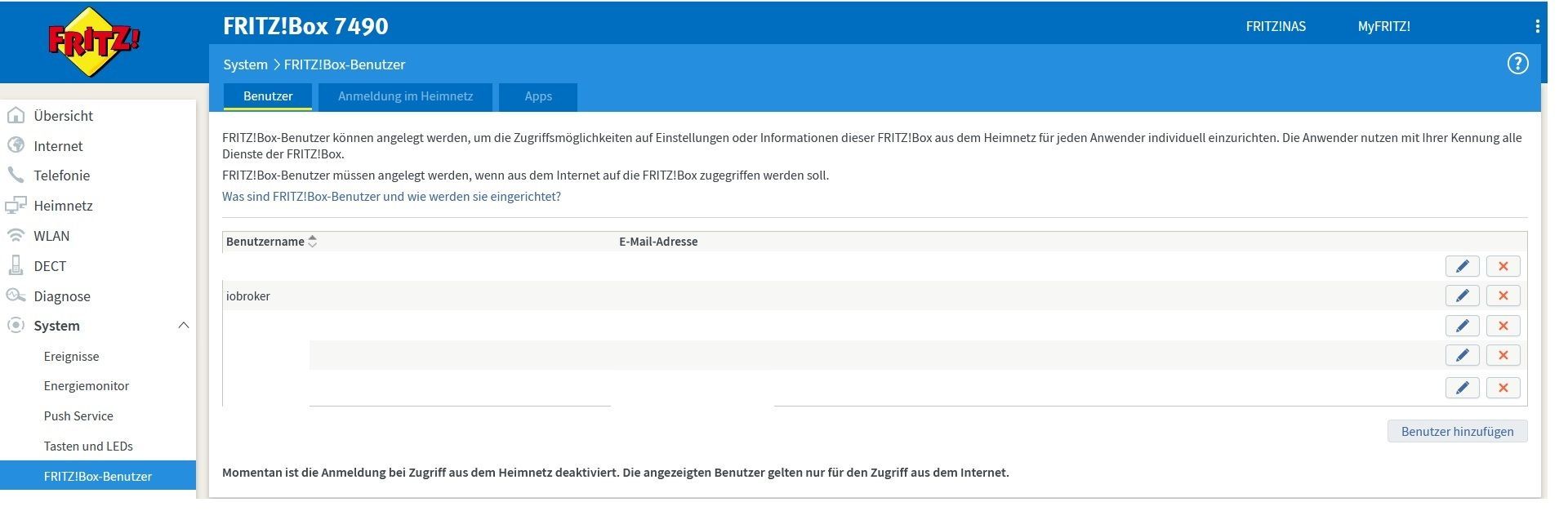

                  Ja sie ist Passwort geschützt, aber ich habe es sowohl mit einem eigens für den ioBroker angelegten User (Username/Passwort) als auch mit dem Standarduser (nur Passwort) versucht.
