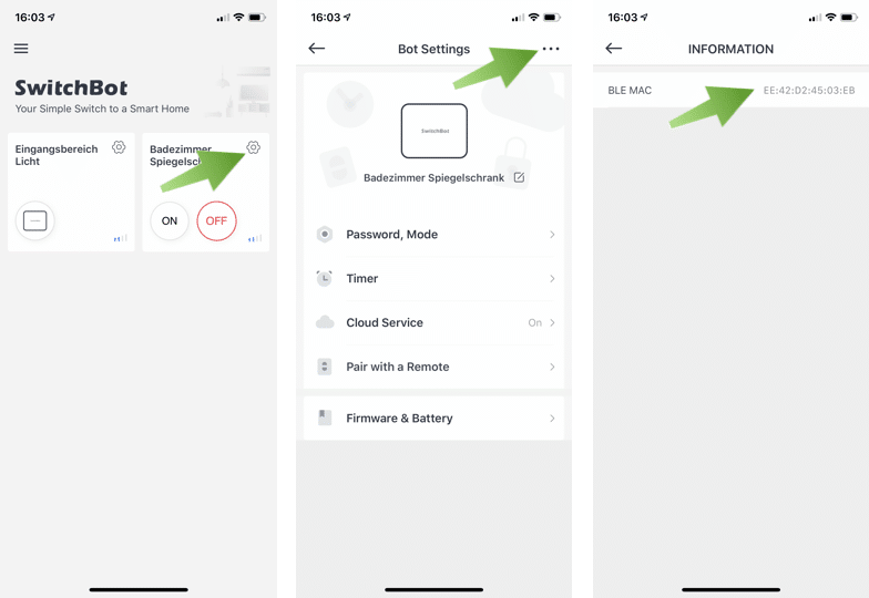

                      Man kann über "gatttool" per Eingabe auf der Kommandozeile auch verschiedene Befehle direkt über BT (z.B. vom RPi) an den Bot senden. Möglich ist dann natürlich auch dies über ein Script oder was auch immer auszugeben.
                      Folgende Syntax ist zu beachten:
                      XX:XX:XX:XX:XX:XX = Die BLE MAC des SwitchBot
                      57010X = Code für den Befehl
                      Die BLE-MAC-Adresse bekommt man über die original SwitchBot-App:

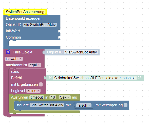

                                @JB_Sullivan sagte in SwitchBot in iobroker (Kaffeemaschine smart):
                                C:\iobroker\Switchbot\BLEConsole.exe < push.txt
                                Danke für den Hinweis - OK mit "exec" Aufrufen habe ich bislang noch nicht gearbeitet.
                                Wäre das so richtig? Den Datenpunkt vis.switchbot würde ich dann über einen VIS Button triggern. Da der Switchbot keine Rückmeldung bzgl. des Zustand gibt und beim Auslösen des Skript "Raus und wieder Rein" fährt, würde ich den Datenpunkt nach Ablauf der 10 Sekunden wieder auf "false" setzen.

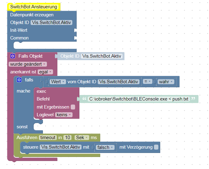

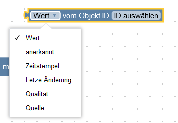

                                • SBorg
                                  SBorg Forum Testing Most Active @JB_Sullivan last edited by
                                  @JB_Sullivan "Fast" gut 🙂
                                  Dein Trigger prüft den DP auf "wurde geändert". Dann läuft dein Skript durch und stellt zum Schluss den DP wieder auf "false". Da ist jetzt dein Problem. Denn nun wurde der DP ja wieder geändert, also startet dein Skript erneut...
                                  ...außer du möchtest natürlich unendlich viele Tassen Kaffee zapfen 😀
                                  Im Trigger "wurde geändert" --> "wahr"
                                  Dann kann auch der ganze "falls"-Block weg und nur der "exec" bleibt. Den "ausführen" kannst du so lassen oder auch löschen, und dafür "mit Verzögerung (in xx Sekunden)" bei "steuere" aktivieren, ist genau das selbe.
                                  • JB_Sullivan
                                    Danke für deine Rückmeldung,
                                    ich hoffe ich habe es richtig verstanden - ich brauche in jedem Fall ein "true" und eine "false" auf dem Datenpunkt, damit ich im VIS den Trigger Button mit einem entsprechenden Farbumschlag (Symbol) belegen kann.
                                    • SBorg
                                      @JB_Sullivan Jepp, und so sollte es jetzt funktionieren. Wenn du den VIS.Switchbot.Aktiv auf "true" setzt, sollte er jetzt eine Tasse zapfen.
                                      Musst dir nur überlegen ob das mit dem automatischen "false" Sinn ergibt. Schließlich könnte man dann nach spätestens 10 Sekunden eine zweite Tasse zapfen. Oder sie steht eine Minute lang unter der Maschine und ein anderer(?) zapft eine...
                                      Eigentlich müsste es korrekt sein: "entferne Tasse --> setze DP auf false"
