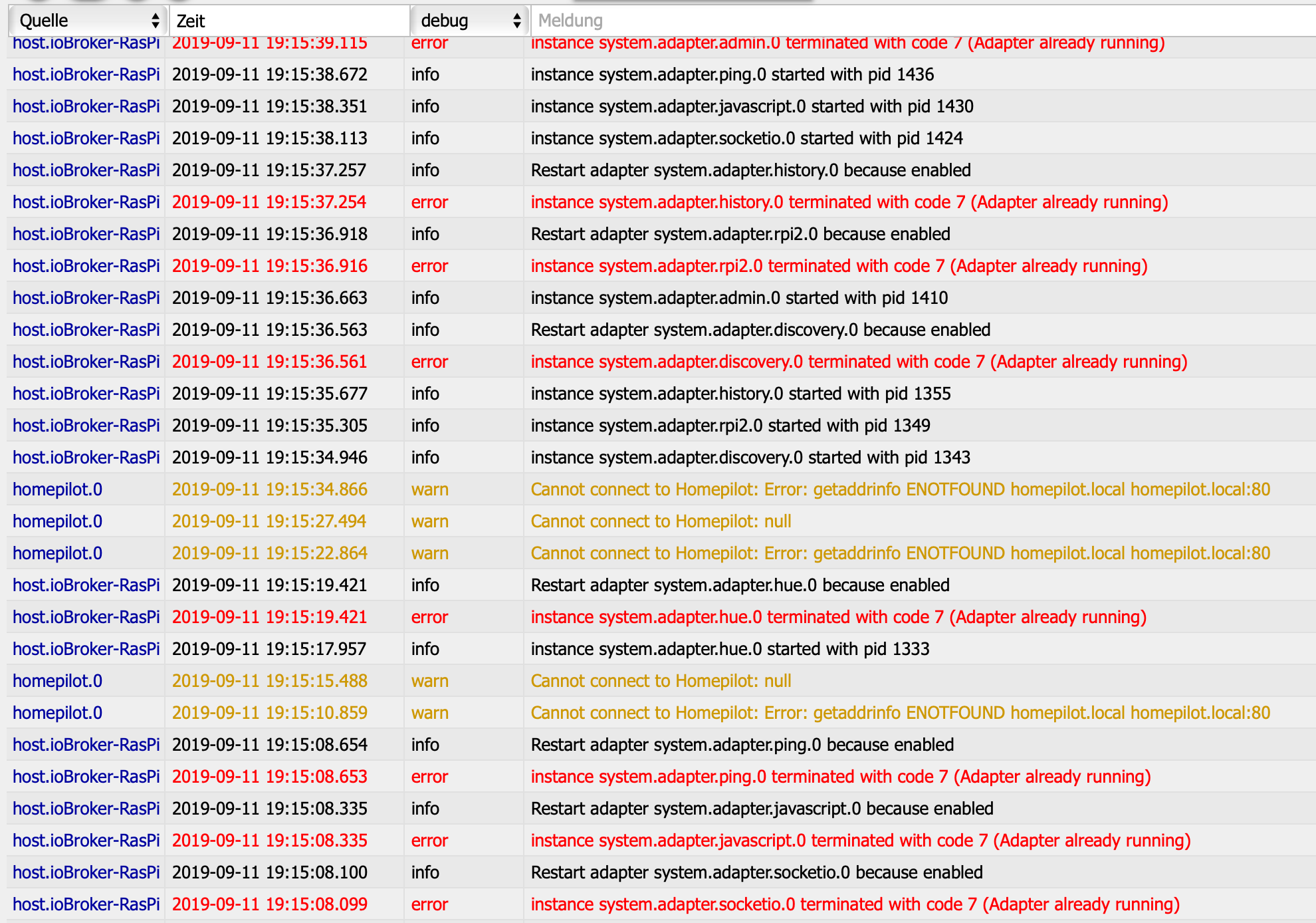

      Anbei die Meldung aus dem Log vom ioBroker:

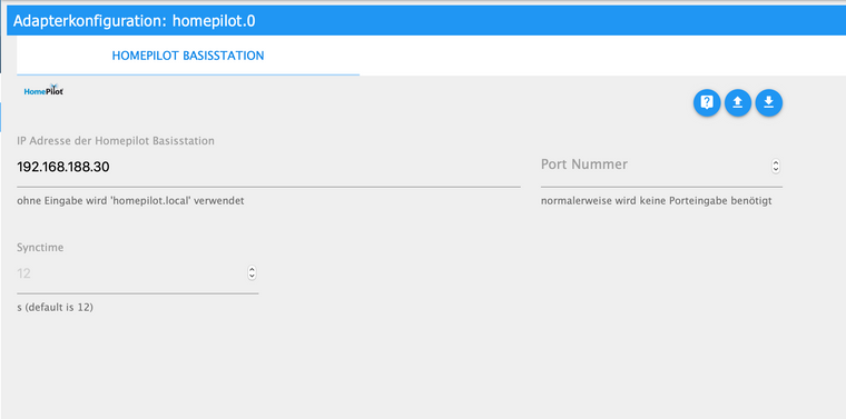

      Anbei die Einstellung vom Adapter:

        starte die kiste komplet mal neu
          Patzi1981 last edited by
          Bringt leider keine Veränderung!
            arteck Developer Most Active @Patzi1981 last edited by arteck
            @Patzi1981 na doch zumidenst die doppelt laufenden Adapter sollten jetzt weg sein
            ansonsten sieht das so aus als der HomePilot nicht mehr erreichbar ist..
            ist die IP richtig ?
              meicker last edited by
              Da tut sich solange nichts bis den Adapter nicht einer angepasst hat. Die komplette API wurde umgestellt ...

                  @Patzi1981 nur zu deinem Problem mit der IP
                  In der alten Version vom Homepilot war es so, dass man nicht unbedingt eine IP eintragen mußte, denn hat das Skript keine gefunden, hat es den Homempilot mit der IP homepilot.local erreicht. Dies gibts im neuen auch nicht mehr und wahrscheinlich hast du deshalb schon mal die errors.
                  Des weiteren war in der alten Version die Abfrage mittels Ajax und in der neuen ist es mit REST (Optional mit Authentication, sprich mit einem Passwort).
                  Aber wie schon oben erwähnt, ich bin dran!
                    Patzi1981 @homecineplexx last edited by
                    @homecineplexx
                    Super cool!!! Danke für Deine Mühe! Dann warte ich mal entspannt auf das Update.
                    Hatte immer die IP-Adresse hinterlegt nur jetzt nachdem es nicht mehr geklappt hat einfach mal ohne IP-Adresse versucht!
                    Freue mich auf das Update und vielen Dank für die Antworten!

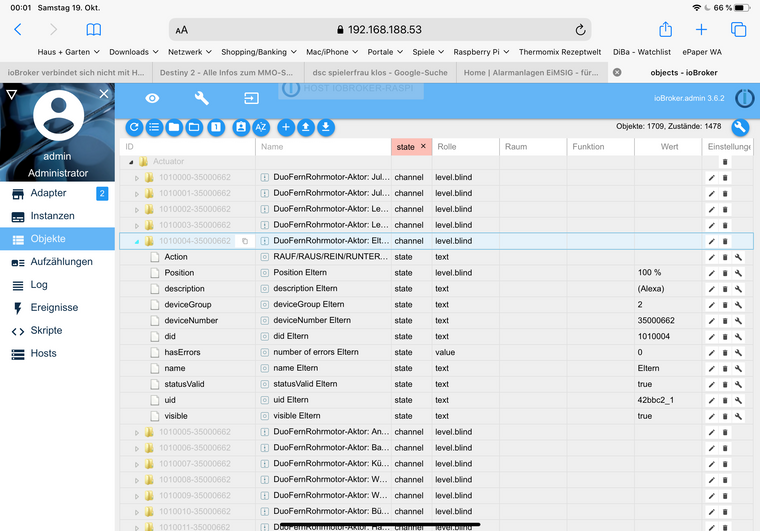

                                        ich hab für level.blind noch einen Action datenpunkt eingebaut, da kann man dann einfach bestimmte keywords verwenden für RAUF/RUNTER/STOPP
