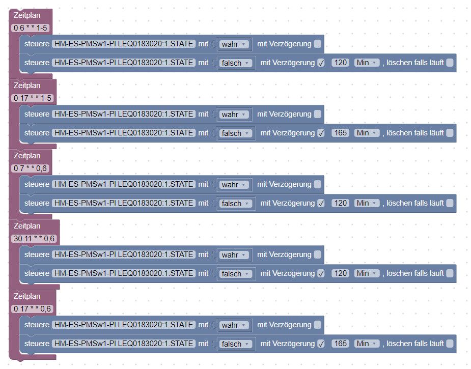

      ich hatte einen Zeitplan der wunderbar lief. Seit ein paar Tagen jedoch passiert gar nichts mehr und ich habe keine Ahnung warum.
      Hat jemand eine Idee warum das nicht mehr funktioniert?
      Ich hatte auch schon einen neuen Zeitplan versuchsweise eingerichtet, aber egal was ich mache und auch egal was ich schalten will - es passiert überhaupt gar nichts.

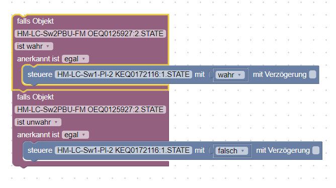

        ich habe leider noch ein zweites Problem. Bisher habe ich über einen Wandtaster eine Steckdose geschaltet, das funktioniert auch nicht mehr - obwohl es bis vor Kurzem auch noch funktioniert hat.

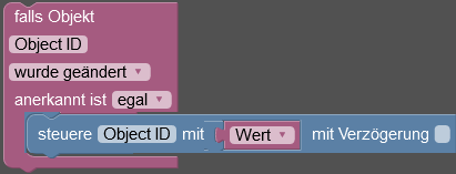

            Jan1 @puckthefly last edited by
            @puckthefly
            mach das was @Asgothian schreibt und vereinfache das zweite Blockly so:

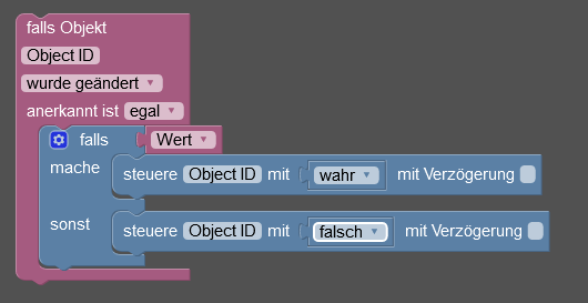

                Asgothian Developer @Jan1 last edited by
                @Jan1 sagte in Zeitplan funktioniert nicht mehr?:
                @puckthefly
                Wenn da eine Vereinfachung gewünscht ist, dann bitte anstelle des "falls wert" Krams gleich "steuere Object ID mit 'wert'. Dann ist es noch einfacher 🙂 (sorry, im Büro gibts kein Blockly)
                  Jan1 @Asgothian last edited by Jan1
                  @Asgothian
                  ja dann braucht er aber wieder 2 Trigger 🙂

                        • Asgothian
                          @Jan1 Wieso ? "wert" enthält doch den Wert des Objektes nach dem Trigger (die Variable).. du kannst also das Objekt gleich auf den 'wert' der Variable "wert" setzen.
                              @Asgothian
                              Stimmt allerdings auch wieder, hatte ich mir eben angewöhnt so meine Blocklys zu bauen. Triger, Bedingung und Aktion. Da werde ich bei mir gleich mal einiges "vereinfachen" 🙂

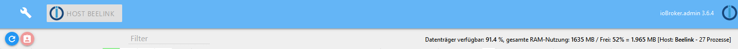

                                  Wie ist denn die RAM Auslastung beim Pi3?
                                  ostseereiter 1 Reply Last reply Reply Quote 0
                                        @puckthefly
                                        Bei den Instanzen steht das oben.

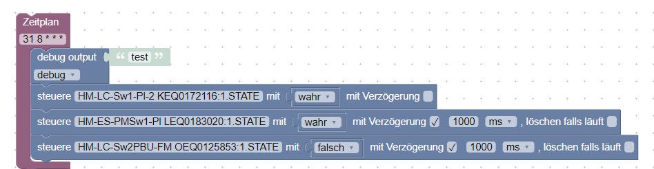

                                          Ich habe das logging beim javascript auf debugging gestellt und mal den Zeitplan auf 8:31 gestellt - mal sehen was passiert

                                            Da kann man auch auf Debug stellen, was aber sinnvoller ist, ist ein Debug Baustein direkt im Blockly. Im log sollte aber auch was stehen.
