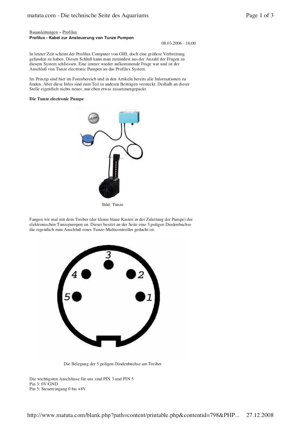

      Kennt sich vielleicht jemand mit den Tunze Turbelle Pumpen aus und kennt die Kabel Belegung der DIN 5 Pol Stecker um Tunze Turbelle über extern Anschluss per pwm analog Karte und einem ESP8266 anzusteuern um die Strömung extern zu steuern!?
      Ich hatte im Netz gefunden das die Kabel pins 1 und 3 weißes und grünes Kabel mit +/- bis 8 Volt belegt werden müssen um die Pumpen von 1-8 Volt sprich von 0-100% zu steuern.
      Habe ich getestet nur leider kommt dann aus der Pumpe nichts raus.

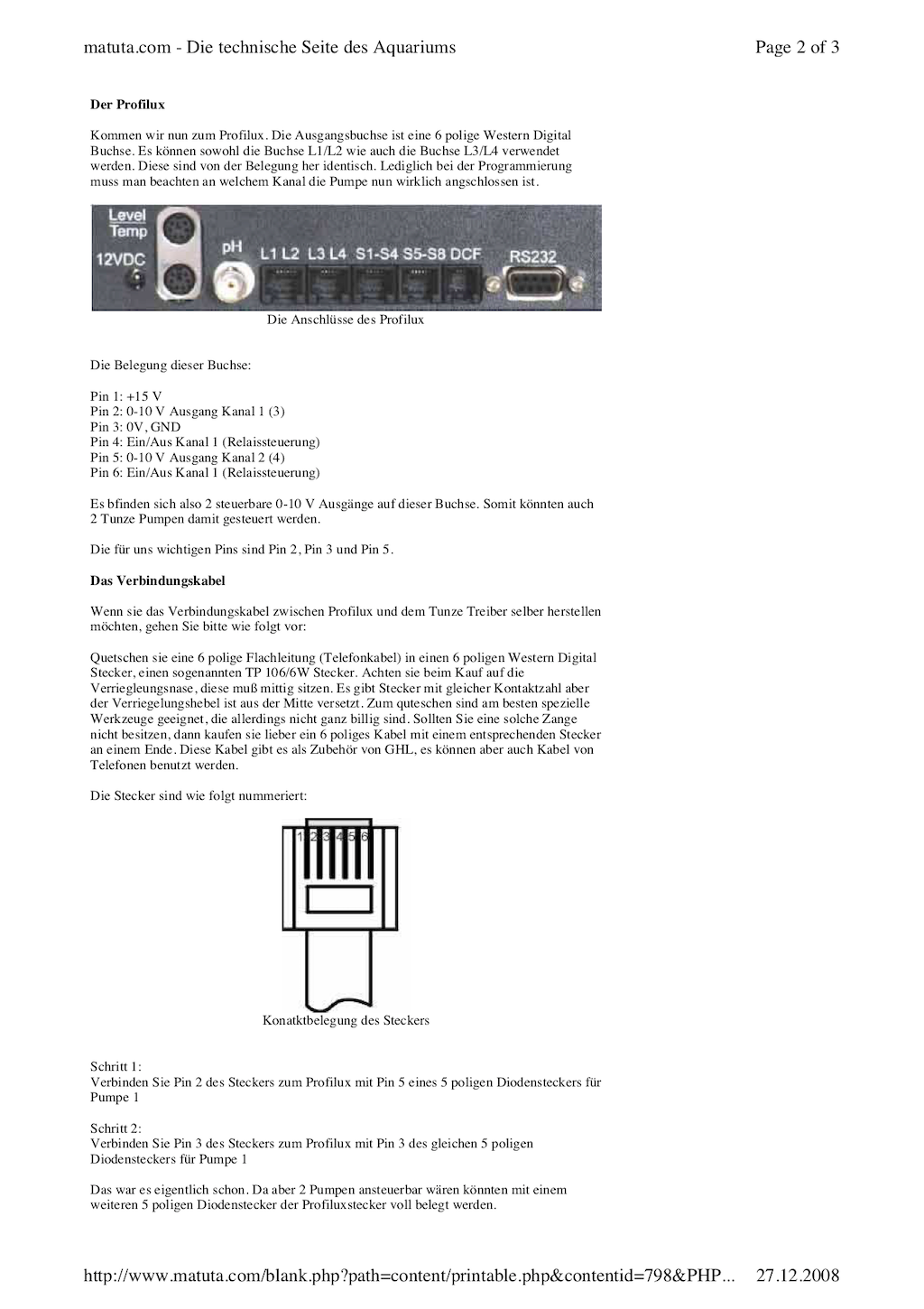

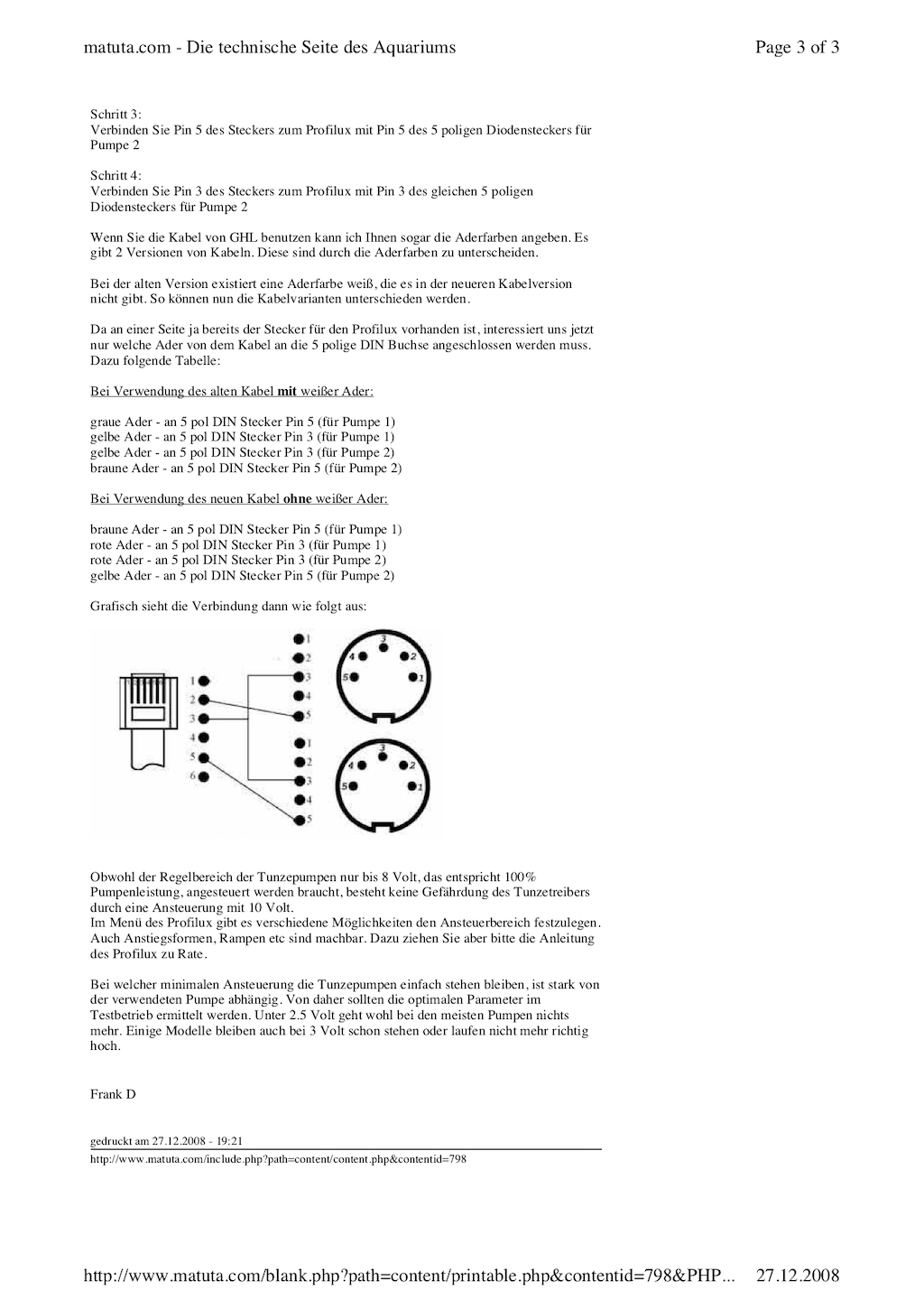

        Für jeden der Tunze Pumpen hat, die einen eigenen Controller haben mit dem man die Pumpen extern steuern kann.
        Hier eine Beschreibung wie man die Pumpen ansteuern kann.
        Dank eines Netten Users namens milleniumpilot aus einem anderen Forum, der mir diese Anleitung zur verfügung gestellt hat.
