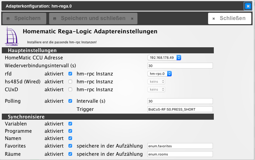

            HM-Rega-Werte werden nur alle 30 Sekunden an ioBroker gesendet.
            Kann sein, dass sich der Wert dann noch nicht geändert hatte.
            Rainer
              Biboxx last edited by
              Hallo Rainer,
              habe ich mal eben ausprobiert und auf 1 sec gesetzt, geht leider auch nicht.
              Dann habe ich die Variable durch einen einfachen Lichtschalter (LEQ0216092.1) ersetzt… geht auch nicht.
              Ich mache etwas grundlegendes falsch, sehe es aber nicht.
