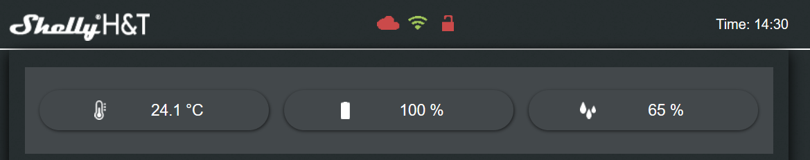

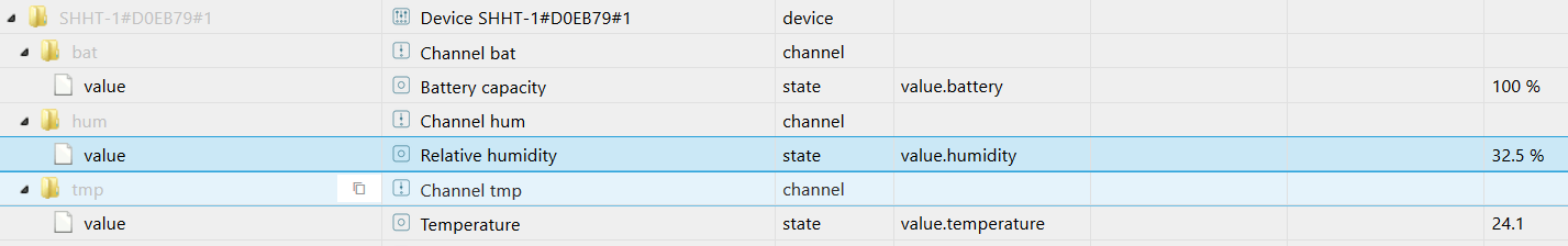

          Nutze den Shelly H&T über iobroker.
          Wenn ich mir den Feuchtigkeitswert in der Weboberfläche anschaue ist dieser vermutlich korrekt (65%), aber in den Objekten des iobroker wird ein anderer Wert angezeigt (32,5%).
          Hat jemand eine Idee woran es liegen könnte?

            @Intruminator, welche Shelly Version hast Du installiert. In der Shelly Version 3.1.1 sollte der richtige Wert geliefert werden .

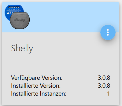

              Ich habe die 3.0.8 aktuell.

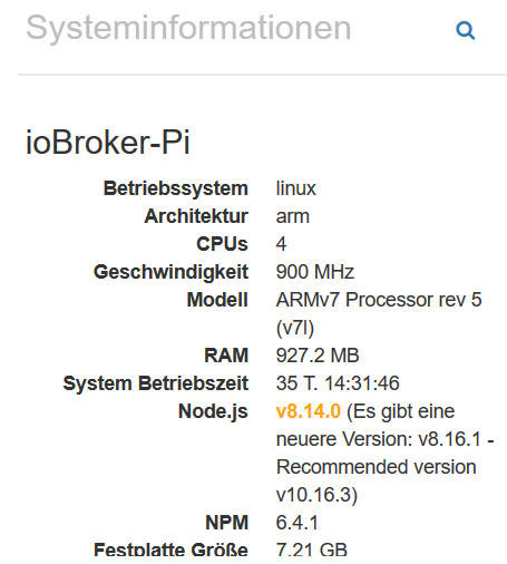

              Kann es sein, dass mir die neuste Version nicht angezeigt wird, da ich Node.js updaten muss?

                @Stuebi , ich habe aktuell die 3.0.8 am laufen. NPM und Node.js konnte ich erfolgreich upgraden. io.Broker läuft auch weiterhin und auch stabil.
                Eine shelly 3.1.1 Version wird mir dennoch nicht angeboten zur Installation.
                Selbst im Expertenmodus kann ich maximal die 3.0.8 zur Installation auswählen.
                Liebe Grüße
                Intruminator
                Stuebi 1 Reply Last reply Reply Quote 0
                • Stuebi
                  Stuebi @Intruminator last edited by
                  @Intruminator , ich habe die Version 3.1.1 auch für Stable freigegeben. Das ist aber leider noch nicht im Repository übernommen. Erst dann kannst Du die 3.1.1 Version ziehen. Alternativ stellst Du Dein System auf Latest um wenn Du nicht warten möchtest.
                  Das kannst Du über den Schraubenschlüssel oben links in der Admin Oberfläche tun.

                    Jetzt konnte ich problemlos auf 3.1.1 updaten und die Werte werden richtig dargestellt.
