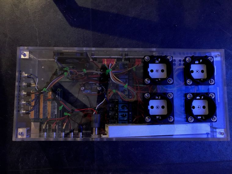

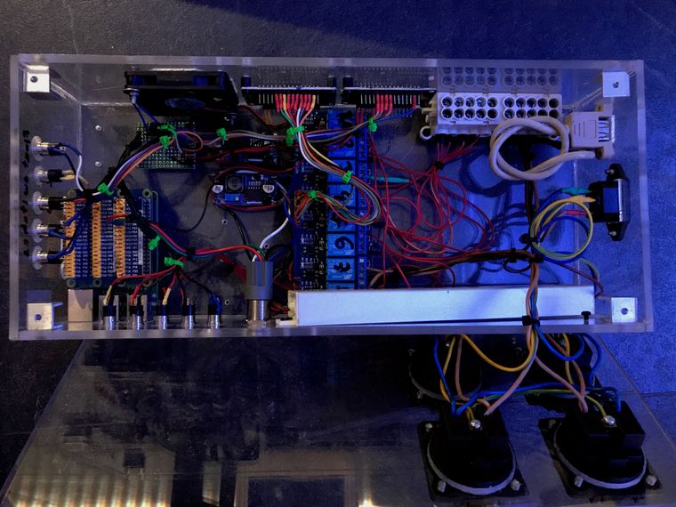

      Vielleicht kennt sich hier im Forum ja einer mit der Berechnung aus wie man die Ampere berechent und was für ein Netzteil man dann benötigt.
      Da ich einen Aquarium Steuerkasten gebaut habe wo zwei ESP8266 NodeMCU verbaut sind und die Geräte sind einfach im Netzwerk verschwunden.
      Also momentan ist in dem Kasten ein 12 Volt 3 Ampere Netzteil verbaut.
      2x ESP8266 NodeMCU (geflashed mit der aktuellen Tasmota Software)
      3x Stepdown (1x5 Volt für die ESP 1x12 Volt für eine 8 Fach Relais Karte 1x3,6 Volt Futterautomat )
      1x 8 Fach Relais Karte
      1x DS18B20 für die Kasten innenraum Temperatur
      1x Lüfter intern 6x6cm
      An der Relais Karte sind an 2 Relais 4x 240 Volt Steckdosen angeschlossen. Die aber nicht benutzt werden.
      sind so zu sagen nur Reserve.
      Das Merkwürdige ist, eine Zeit lang funktionierten die ESPs tadellos.
      Wenn ich die ESPs ans Laptop klemme und neu Flashe sind sie wie gewohnt schnell zu erreichen.
      Schliesse ich sie danach wieder über das eingebaute 12 Volt 3 Ampere Netzteil an sind beide nicht erreichbar.
      Sie erscheinen im Router und bekommen eine IP Adresse, sind aber nicht per Weboberfläche erreichbar.
      Der Raspberry Pi der im Kasten verbaut ist, bekommt seinen Strom über ein eigenes 12 Volt 3 Ampere Netzteil.
      1x Anschluß Vliesfilter Motor 12 Volt
      1x Anschluß Magnetventil Osmose 12 Volt
      1x Sirene 12 Volt
      1x Lüfter Intern 12 Volt
      1x Fütterautomat 3,6 Volt
      1x Schrankbeleuchtung SMD LEDs 2 Meter Stripe
      2x Schukosteckdosen 240 Volt
      5x Klinkenbuchsen auf der linken Seite sind zum Anschluß von 5 Schwimmern über eine Widerstands Karte verbunden.
      5x Klinkenbuchsen vorne sind für die zu Steuernden 12 Volt Geräte

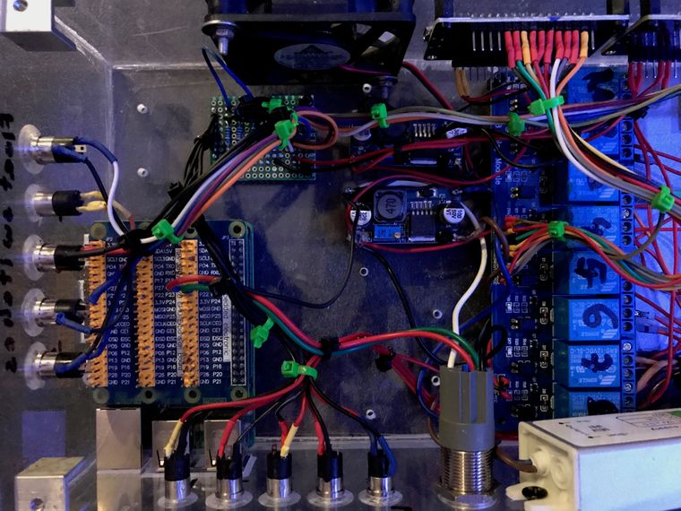

                            Berechnen der gesamt A aus den einzelnen Spannungsebenen.
                            Beachten mußte aber die einzelne Ebene.
                            Deine Stepdown 5 Volt ist eher kritisch zu sehen.
                            Led hat 2,4 A plus 2 x NodeMCU 400 ma macht 3,2 A.
                            Der Normale Stepdown kann aber nur 3 A.
                            Also ist der Stepdown zu klein.
                            Dann nützt auch dein 24 Volt 5 A Netzteil nichts.

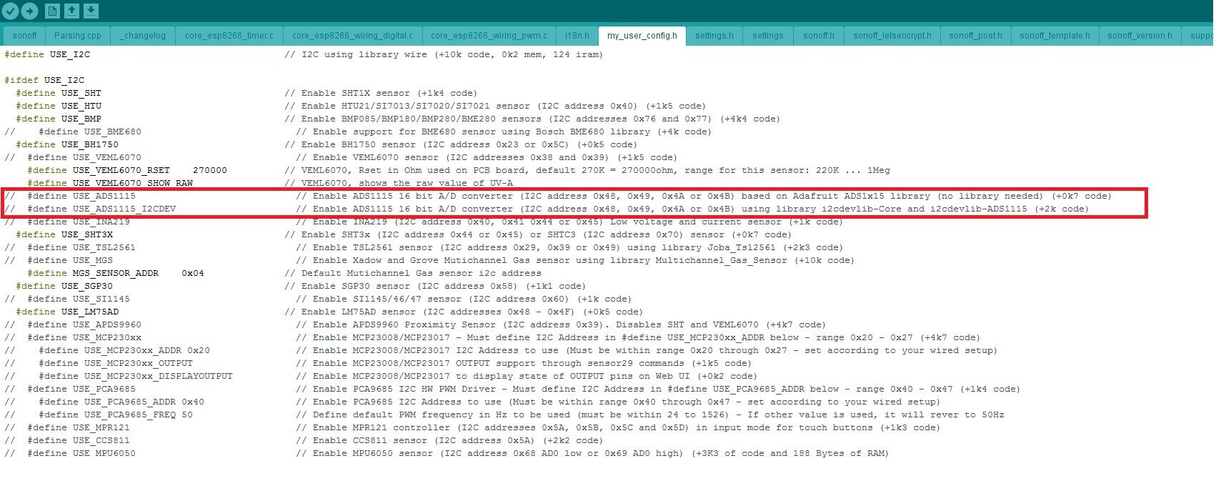

                                        Nachtrag:
                                        Schau mal hier rein :
                                        https://forum.iobroker.net/topic/13789/druckmessung/72
                                        Der entscheidende Satz:
                                        Beim Compilieren der Tasmota Firmware muss in der user_config.h die Unterstützung für den ADS1115 aktiviert werden!
                                        Aphofis 1 Reply Last reply Reply Quote 0

                                          • Ralla66
                                            Ralla66 Most Active last edited by Ralla66
                                            @Aphofis
                                            Was ist hier mit ?
                                            Du hast die user_config.h angepasst ?
