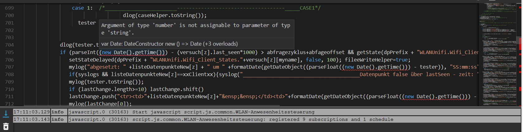

      @sectorchan sagte in Unifi WLAN Script 2 mit Anwesenheitskontrolle:
      Teilweise wird new Date().getTime() angemeckert.
      unwichtig
        sectorchan @liv-in-sky last edited by
        @liv-in-sky
        Bin durch Baby und Weihnachten nicht früher dazugekommen.
        Habe nun das in die Setting eingetragen
        Aber der Fehler kommt nach wievor.

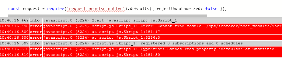

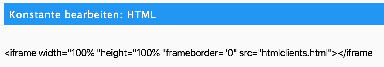

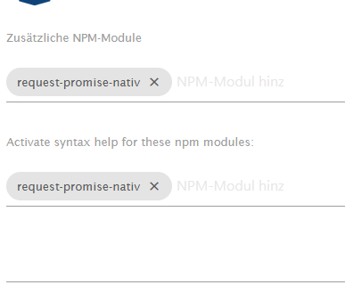

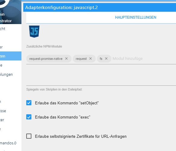

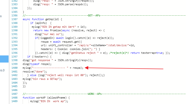

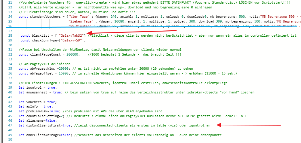

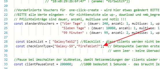

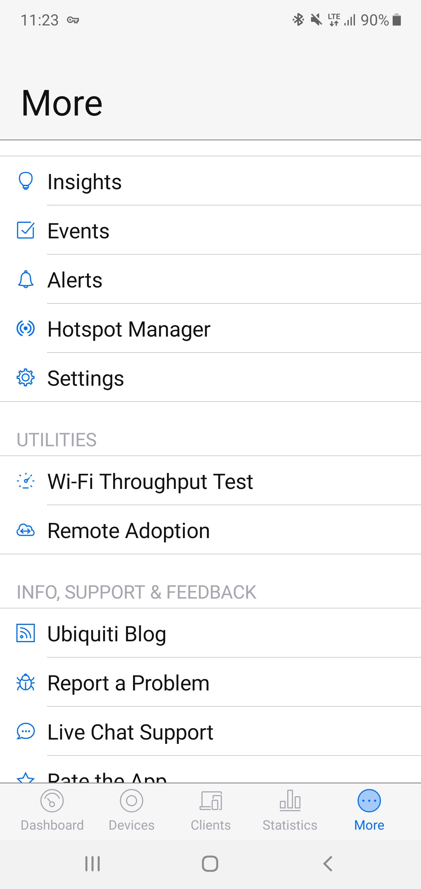

        • Chaot

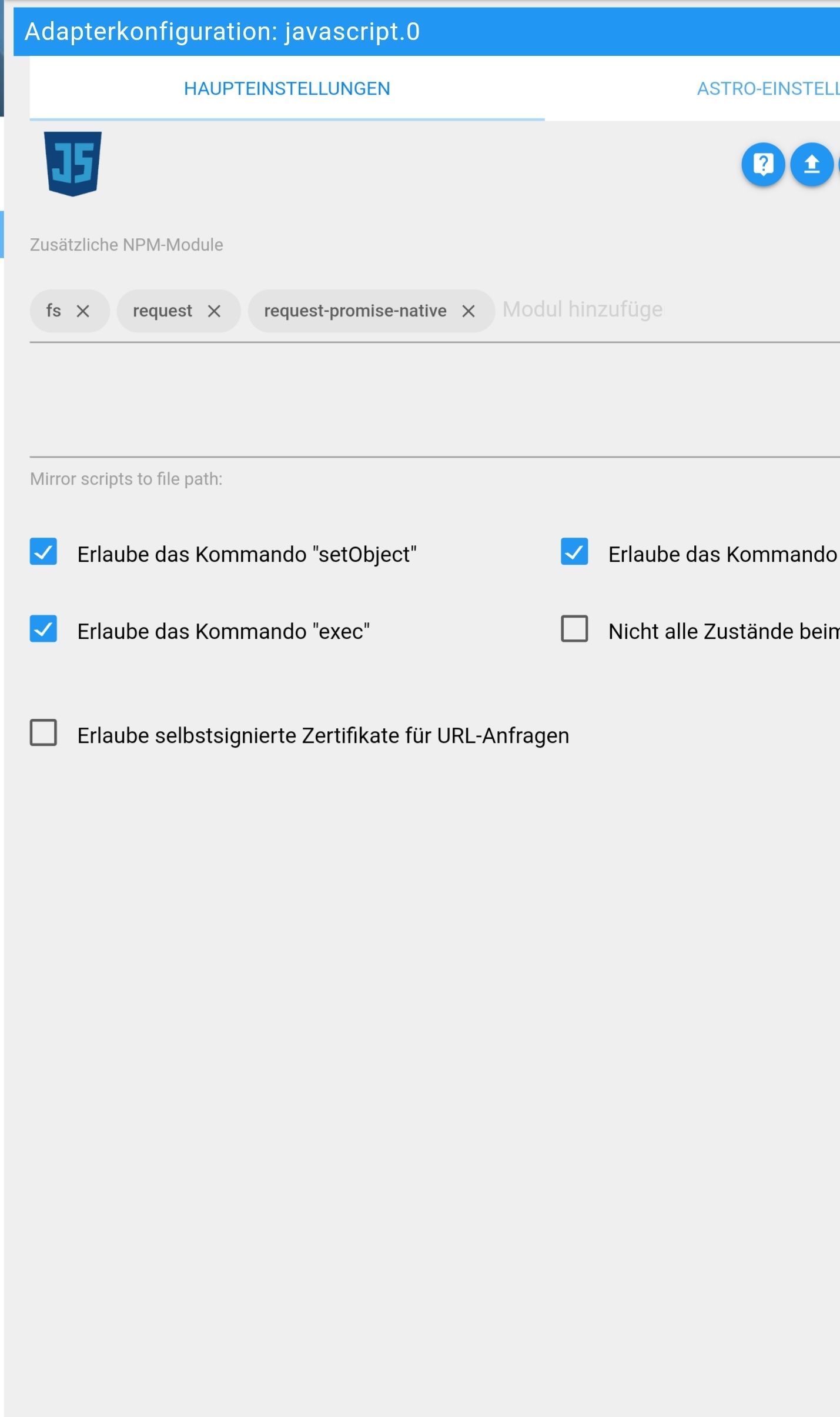

          Chaot @sectorchan last edited by

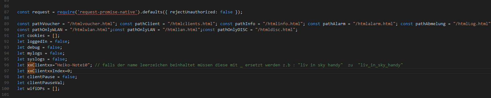

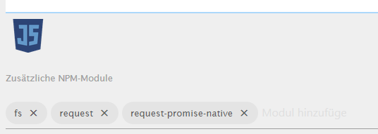

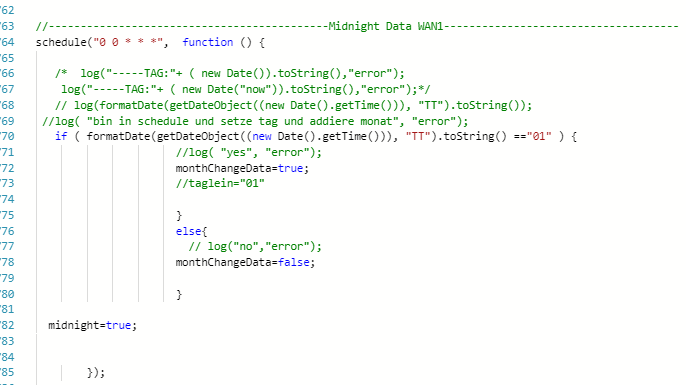

          @sectorchan Schau mal:

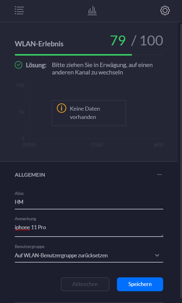

          ....-nativ (Bild1)
          ...-native (Bild 2)
            sectorchan @Chaot last edited by sectorchan
            @chaot Zu dumm für Copy&Paste... Vielen lieben Dank!

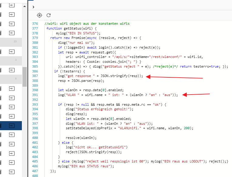

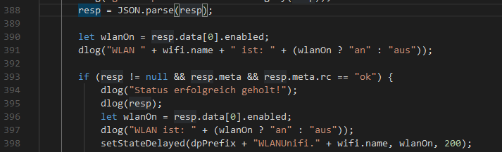

            Dumme Frage, ich habe die NPM anhängigkeiten dabei, alle drei, jedoch kommen immer wieder neue Errors. sind die nicht weiter schlimm wenn man nur an der Anwesenheit interessiert ist?
            11:05:51.420 error javascript.0 (6492) script.js.Skript_1: TypeError: Cannot read property 'enabled' of undefined
            11:05:51.421 error javascript.0 (6492) at script.js.Skript_1:785:33
            und bei der Zeiole 785 steht:
            let wlanOn = resp.data[0].enabled;
