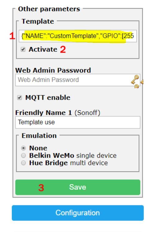

      Hallo beisammen,
      Und zwar ist ja vor garnicht all zu langer Zeit der sonoff mini erschienen welcher die Pins für den Schalter nach außen gelegt hat. Nun die Frage: Welche pinbelegung hat dieser?
      Wenn ich den mit tasmota Basic Flashe muss ja die pinbelegung für den Schalter eingerichtet werden. Wie Handhabe ich das da ?
      Hab leider momentan noch keinen mini zum Ausprobieren parat. Könnte ja aber trotzdem sein, dass einer von euch darüber mehr weiß.
      Im Internet habe ich bisher leider nichts gefunden.
      Freu mich über jede Art von Antwort
      • Glasfaser
        Glasfaser @Berserker last edited by Glasfaser
        @Berserker
        Klar gibt es schon im I-Net eine Doku dazu und schon selber genutzt :
        Einstellungen :Link Text
        und hier die WIKI dazu Link Text
        Berserker 1 Reply Last reply Reply Quote 1
        • Berserker
          Berserker @Glasfaser last edited by
          @Glasfaser
          Dann muss ich blind gewesen sein
          Hab echt ne ganze Weile gesucht 🙈
          Und das Template trage ich dann per tasmota ein und ein Und das wars ?
          Mehr Änderungen sind nicht zu machen ?
          Schonmal dickes Danke für die schnelle und ausführliche Antwort !!!
          • Glasfaser
            @Berserker sagte in Sonoff mini Pinbelegung:
            @Glasfaser
            ...> Und das Template trage ich dann per tasmota ein und ein Und das wars ?
            Ja !
            • Berserker
              @Glasfaser
              Vielen dank

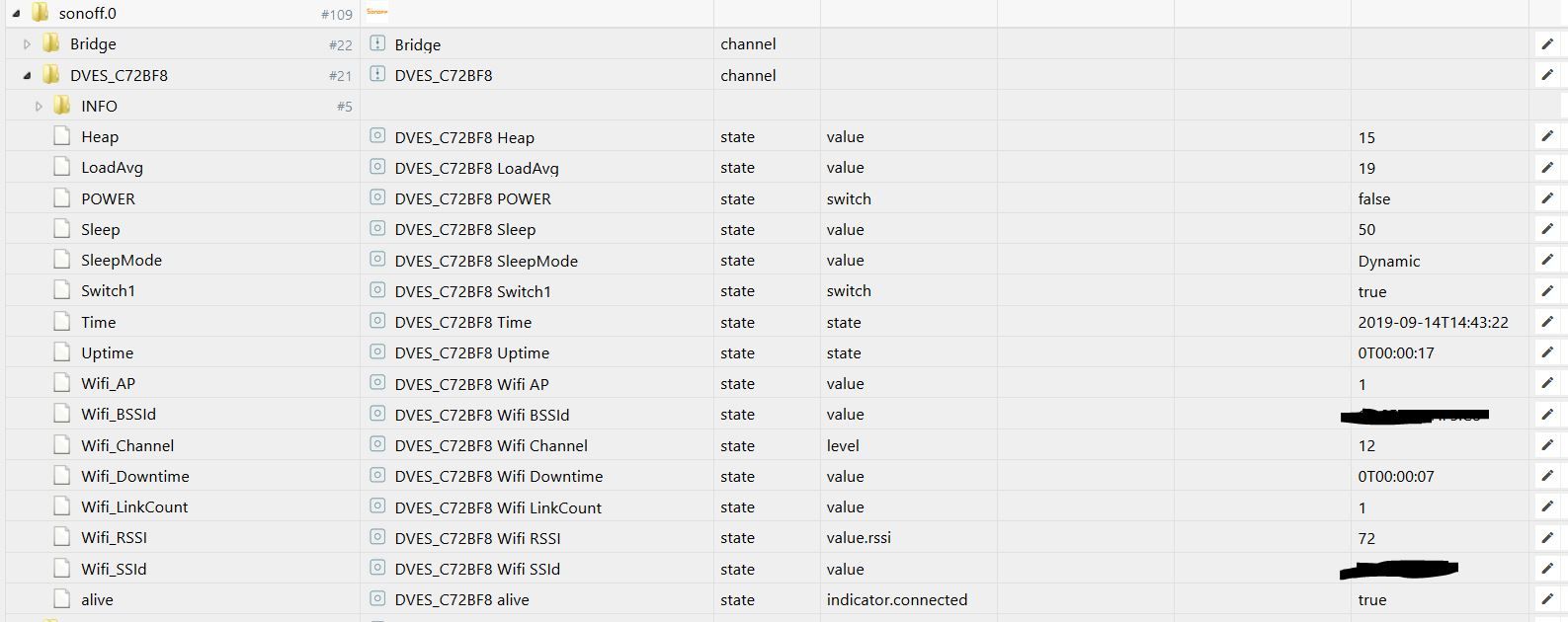

              • Glasfaser
                @Berserker
                Nur zur Info !
                Wenn du mit MQTT über den Sonoff-Adapter machts , dann siehst du diese Datenpunkte :
                Berserker 1 Reply Last reply Reply Quote 0
                • Berserker
                  @Glasfaser
                  Kannst du mir eventuell noch sagen wofür die Datenpunkte Heap, LoadAvg, Sleep und sleepmode stehen bzw ob ich damit noch etwas besonder Konfigurieren/steuern kann
                  Und schalte ich ihn dann denke mal über den Datenpunkt Power ein und der Switch ist dann der angeschlossene Schalter ?
                  Danke für die Mühe
                  • Glasfaser
                    @Berserker
                    Was welche Ausgabe bedeutet kannst du bitte hier erlesen bei Commands.
                    Der Datenpunkt "POWER" ist An/Aus zum schalten (und Zustandsanzeige )
                    Der herausgeführte Schalter ( Klemme S1/S2 ) schaltet nur den Datenpunkt "POWER" im Mini
