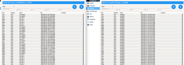

      ich habe bei einem Sensor ein sehr merkwürdiges verhalten. Ich habe TASMOTA 6.4.1 geflasht. Nutze den SONOFF-Adapter
      Wie man sieht, über die Einbindung an CUXD ein ganz anderes verhalten als bei SONOFF
      SONOFF toggelt alle paar Minuten, CUXD ist stabil:
      Die Wahrheit ist CUXD. Wenn ich direkt auf die Steckdose gehe ist sie an.

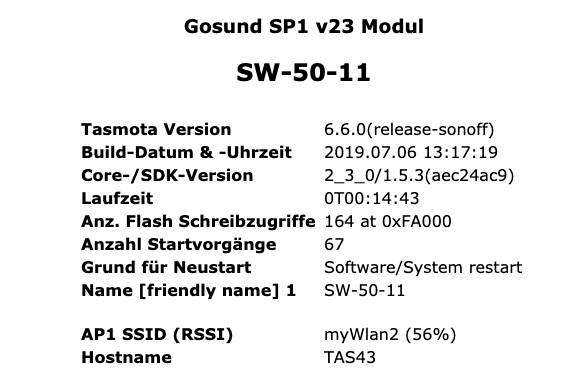

        sissiwup @sissiwup last edited by sissiwup
        @sissiwup
        habe Tasmota auf 6.6 mit Core 2.3 geflasht. Danach ist das Problem weg.
        Komischerweise laufen alle meine Sonoffs mit den 6.4.1. Un dnur dieser eine machte Probleme.
        Image habe ich von
        http://thehackbox.org/tasmota/release/

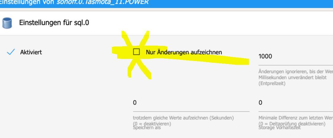

          Ich habe eine Vermutung , zeig mal bitte die SQL Einstellung vom Datenpunkt.
          sissiwup 1 Reply Last reply Reply Quote 0

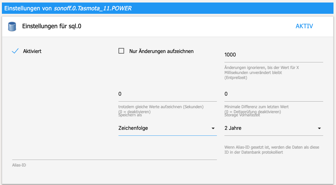

          • sissiwup
            sissiwup @Glasfaser last edited by
            @Glasfaser
            • Glasfaser
              Glasfaser @sissiwup last edited by Glasfaser
              @sissiwup
              Den Haken rein machen, da sonst immer der " Zeitstempel" aufgenommen wird !

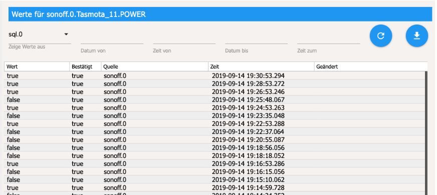

                @Glasfaser sagte in Tasmota / Sonoff MQTT:
                @sissiwup
                ok, dann bekomme ich weniger Werte. Aber die Werte sind FALSCH. Das ist das Problem.
                Vergleiche links mit rechts. Der Schalter schaltet die Waschmaschine.
                Die geht nicht ständig an und aus.

                  • Glasfaser
                    @sissiwup
                    Die Datenpunkte habe ich nicht bei mir aktiviert ( SQL ) ……. habe mal eben damit getestet.
                    Habe zwei verschiedene Versionen 6.6.0 und 6.5.0 , normales verhalten wird normal aufgenommen - true /false
