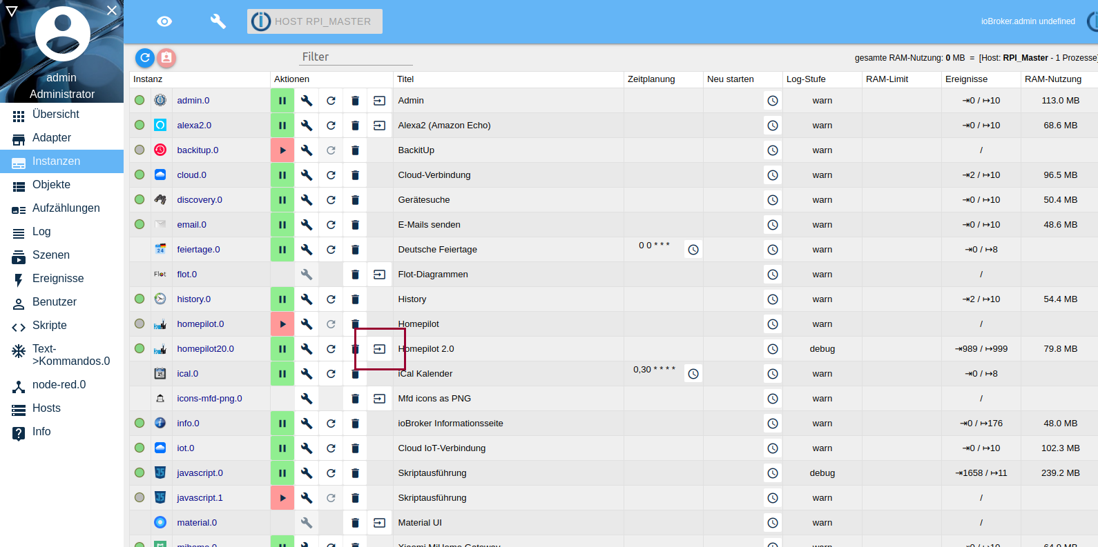

      Bei der Instanzen Übersicht hat man unter der Spalte Aktionen, bis zu 5 mögliche Schaltflächen. Unter anderem die 'Adapter Schaltfläche öffnen' Schaltfläche.
      Wie bekomme ich diese bei der Entwicklung weg?

        @homecineplexx bin jetzt nicht 100 % sicher, glaube das Attribut heißt localLink.

          Also ich hab das File mal angehängt. Hier hab ich mit einem roten Rechteck markiert, was ich mein.

              ja hab ich schon, nur weiß ich leider nicht, welcher config parameter dafür verantwortlich ist 😞

                Hab ich bei meinen Adaptern noch nie gehabt. Vorschlag: erstelle dir mit
                npx @iobroker/create-adapter
                Einen neuen adapter in einem neuen Ordner entsprechend deinen Vorstellungen, kopiere die io-package.json und passe sie so an dass die nötigen Anpassungen (version, news etc)drin sind. Danach sollte dieser button höchstwahrscheinlich weg sein (upload nicht vergessen)

                    dankeschön, das hat mir geholfen!
