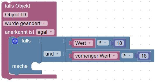

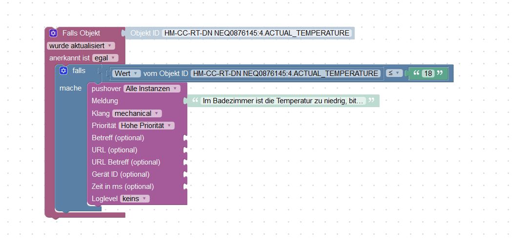

      Ich möchte eine Pushover Nachricht bekommen wenn die Temperatur einen gewissen Wert unterschreitet. Aber nur einmal. Wie kann ich das mit einem Timeout oder ähnliches bewerkstelligen. Bei meinem aktuellen Blockly bekomme ich alle paar Minuten eine Nachricht.
      Für ein paar Tipps währe ich sehr dankbar.

        Probier mal als Trigger geändert anstatt aktualisiert. Dann bekommst du jedesmal eine Nachricht wenn der Wert unter 18 sich ändert.
        Eventuell kannst du noch einen Wenn Dann Block mit einpflegen.
        Uhrzeit vielleicht ( In der Zeit von bis soll ausgelöst werden)

          Du kannst auch eine Variable mit einbauen, wenn der Wert kleiner gleich 18 Grad, dann die Variable auf wahr schalten. Wenn die Variable wahr ist, Nachricht verschicken. Wenn es wieder wärmer als 18 Grad ist, dann Variable auf false.
          PS: und wahrscheinlich sind die 18 Grad auch kein String (Textbaustein), sondern Number (Mathe Baustein)

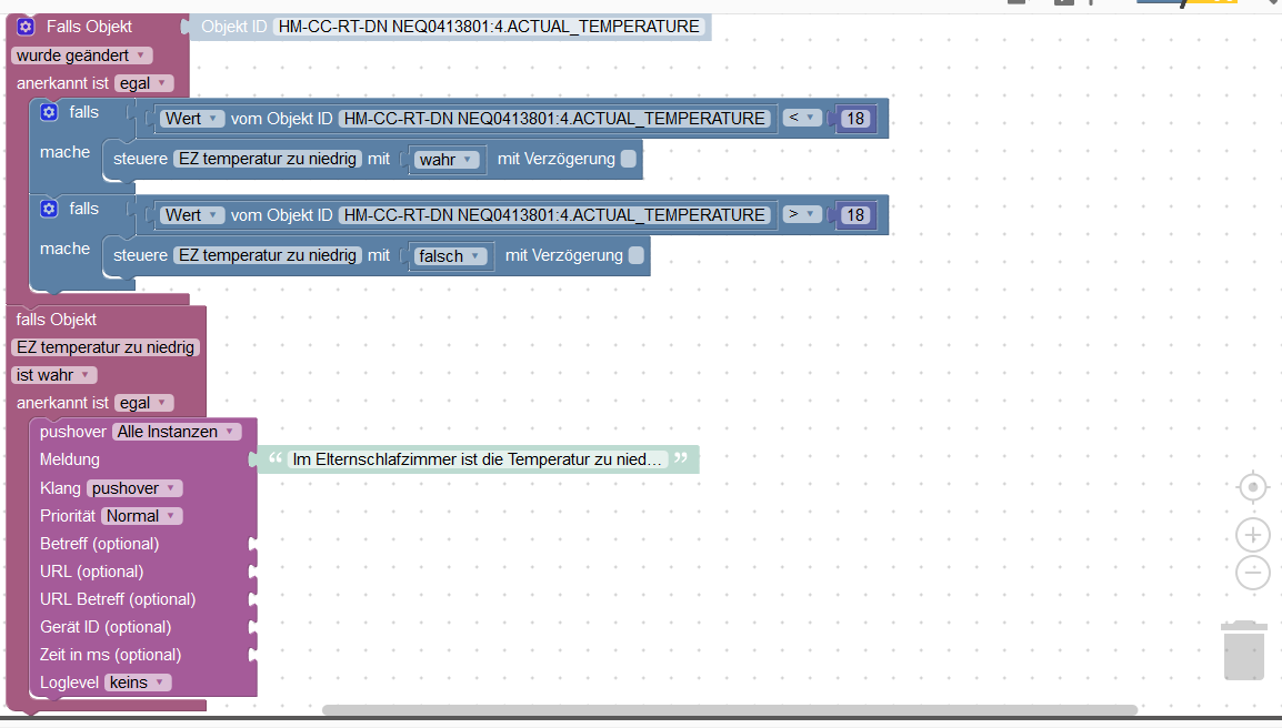

                So habe ich es jetzt gemacht, aber bekomme immer noch bei jeder Temperatur änderung unter 18 Grad eine Benachrichtigung. Noch jemand eine Idee wie ich nur eine Nachricht bekomme, sobald der Wert unter 18 Grad rutscht.

                  Kann es sein, dass die Temperatur ca. 18 Grad beträgt?
                  Wenn sie um diesen Wert schwankt, dann wird immer wieder neu getriggert.
                  Es ist hilfreich, wenn bei solchen Abfragen eine passende Hysterese https://de.wikipedia.org/wiki/Hysterese eingebarcht wird.
                  In diesem Fall könnte das sein sein:
                  • Sende bei < 18Grad
                  • Setze Merker zurück bei 19 Grad

                      Der Trigger "ist wahr" löst bei jeder Aktualisierung des Zeitstempels aus, auch wenn sich der Wert nicht ändert (wahr bleibt). Abhilfe: Trigger "ist größer als letztes".

                        @walle79: Du musst bei der Abfrage "Falls Wert < 18" noch zusätzlich abfragen, ob "EZ_temperatur_zu_niedrig = FALSE" ist.
                        Das ist die Bedingung, die du brauchst.
                        Wie man so etwas in Blockly macht, weiß ich nicht. Diese Klötzchen-Programme sind nicht meine Welt.
                        @paul53 : Nur auf sinkende Temperatur zu schauen, hilft nur ein bißchen. Sobald die Temperatur kurz ansteigt, kommt dann wieder die nächste Meldung.

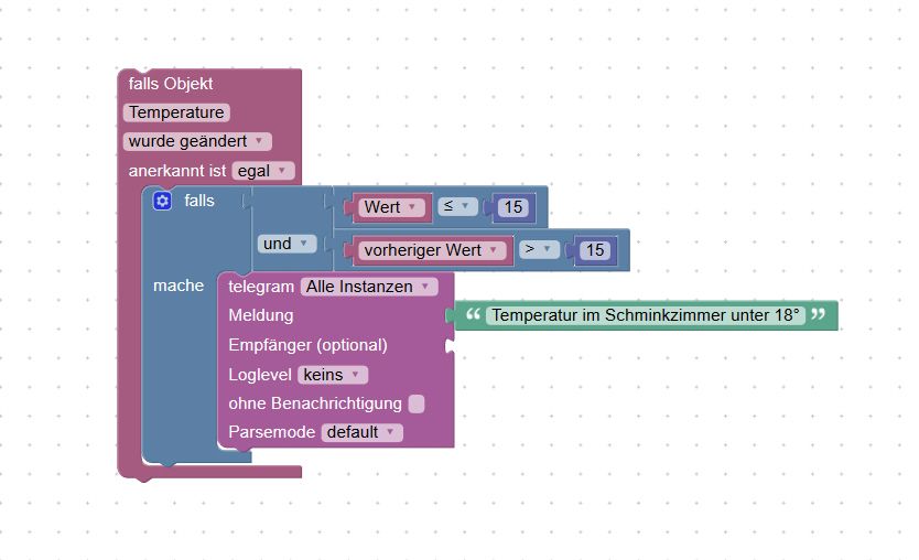

                              @walle79 kannst du bitte die fertige scripte hier posten bzw. exportieren?
                              Meine funktioniert leider nicht:
