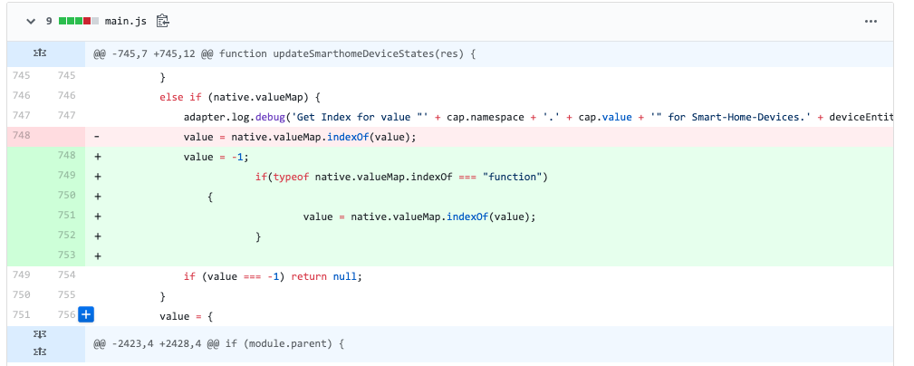

        Hab den fix von dklinger (Thx) eingesetzt. Jetzt läuft es wieder.
        GIT
        Damit geht es wieder. Hoffe das ist in nächsten Alexa-Adapter enthalten.
        Anzupassen in:
        /opt/iobroker/node_modules/iobroker.alexa2/main.js
        • sissiwup
          GIT
          Anzupassen in:
