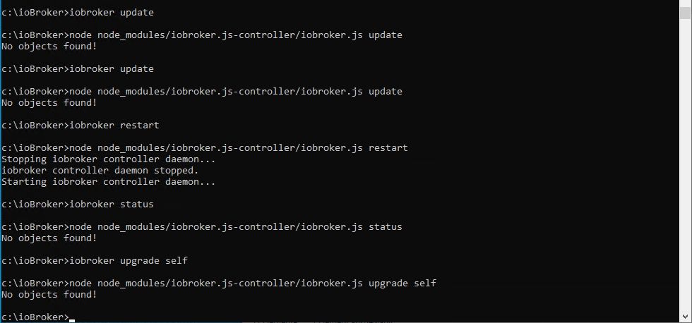

          Ich glaube, bei mir hat er heute nacht ein update ohne mein zutun gemacht. (es stand komischerweise noch 2.0.34 im Admin.
          Die Weboberfläche tat noch, aber in der Console ging nichts mehr. Immer nur "No objects found".
          Also mal iobroker restart... NICHTS...
          Jetzt geht gar nichts mehr. Ich kann weder den ioBroker starten, noch ein Update fahren.

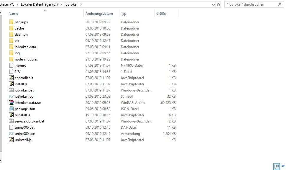

              Welchen Ordner meinst du? c:\ioBroker ist mein iobroker Hauptverzeichnis.
                arteck Developer Most Active @NightWatcher last edited by
                @NightWatcher sagte in [Aufruf] js-controller 2.0 Beta Test:
                c:\ioBroker
                dann zeig den mal.. ist da was drin ??
                • N
                    arteck Developer Most Active @NightWatcher last edited by arteck
                    @NightWatcher gestern um 19:22 hat sich der inhalt des Ordners node_modules geändert..
                    zeigmnal das LOG
                    • N
                      Stimmt, ich glaube gestern um die Uhrzeit habe ich versucht, den js-controller zu aktualisieren. Da stand dann aber in der console "is up to date"...

                      Er lief dann aber erst mal noch weiter. Bis zu meinem manuellen restart heute morgen.
                      Kann ich den js-controller einfach über npm install noch mal drüber installieren?
                      • N
                        • iobroker gestoppt
                        • npm install https://github.com/ioBroker/ioBroker.js-controller
                        ioBroker läuft wieder. Instanzen fahren auch gerade alle wieder hoch.
                        arteck crunchip 2 Replies Last reply Reply Quote 0

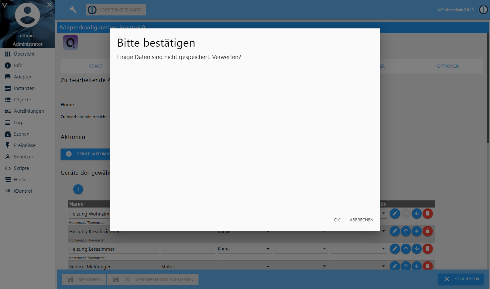

                                      Hallo, ich habe nun auch mal auf 2.0er Controller (aktuell 2.0.35) geupdated. Läuft, habe aber zwei Probleme:
                                        1. Manchmal (unklar wann) sagt er beim Speichern von Einstellungen in einem Adapter:
                                          "Bitte bestätigen Einige Daten sind nicht gespeichert. Verwerfen?"
                                          so, als hätte man nicht gespeichert und würde versuchen, das Fenster zu schließen. Die Daten werden aber korrekt gespeichert:
                                        1. Bei iQontrol (Frontend) dauert der Verbindungsaufbau viel länger, als vorher. Das Problem tritt beim Versuch auf, das erste Objekt über die socket-Verbindung zu laden. Danach läuft alles normal und schnell. Lediglich das erste Objekt, nach Initialisierung des Sockets braucht 1-2 Sekunden - was eine spürbare Verzögerung bedeuted.
                                      Hat jemand ähnliche Beobachtungen?
                                      Danke für die Entwicklung des neuen Controllers!!! VG!

                                        • s.bormann
                                          s.bormann Most Active @liv-in-sky last edited by
                                          @liv-in-sky
                                          Das mit der Verzögerung tritt bei mir auch nur beim Neu-Laden von iQontrol auf. Dann läuft es bei mir auch so schnell, wie vorher. Lediglich der erste Verbindungsaufbau ist deutlich langsamer, als vorher.
                                          Und das mit der Verwerfen-Meldung beim Speichern hat nichts mit iQontrol zu tun, das habe ich bei ganz vielen Adaptern.
                                          LG
                                          • dslraser
                                            dslraser Forum Testing Most Active @s.bormann last edited by
                                            @s-bormann sagte in [Aufruf] js-controller 2.0 Beta Test:
                                            zu 1.
                                            Das habe ich bei mir auch...
                                            zu 2.
                                            Kann ich bei mir nicht feststellen
