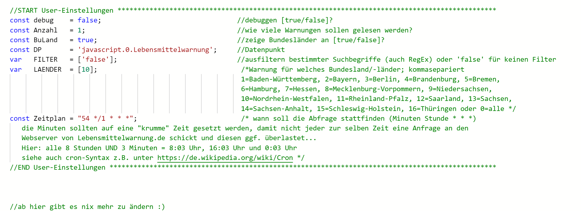

            Hab jetzt nochmal das Skript aus dem ersten Post genommen, aber es aktualisiert sich nicht.
            Habe die Zeit auch extra auf 1 Stunde und 25 Minuten reduziert um zu schauen ob es jetzt um 22:25 abläuft.

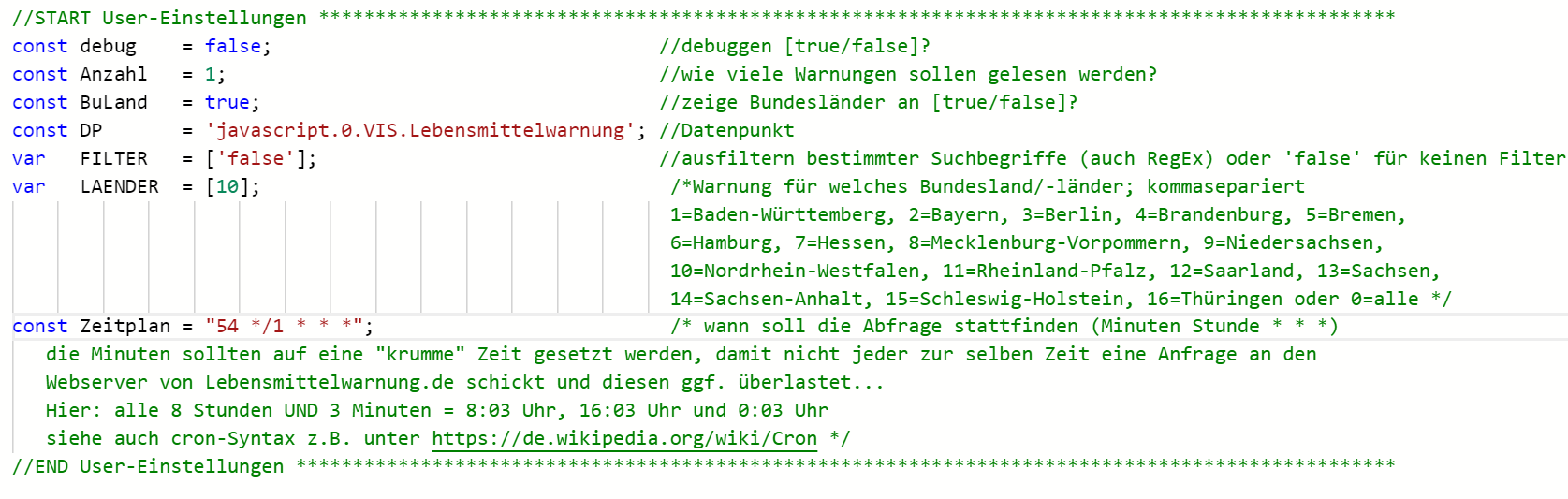

                                    @crunchip ich habs... das VIS ist zu viel
                                    • Uli977
                                      Uli977 @crunchip last edited by
                                      @crunchip Das war es.... ich Depp!
