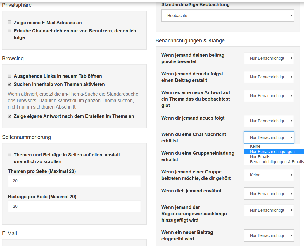

      Homoran Global Moderator Administrators @exaware1 last edited by
      @exaware1 sagte in Sammelbestellung Volkszähler:
      habe nicht die Stelle gefunden um eine PM zu schreiben. Ich habe ein Chat gestartet.
      PN heisst hier Chat 😉
      • E
        exaware1 @Homoran last edited by
        @Homoran danke für die Aufklärung 😀
          Jaschkopf @exaware1 last edited by
          @exaware1 hab die geantwortet. Hier im forum bekommt man keine Email Benachrichtigung bei PN's...
            Homoran Global Moderator Administrators @Jaschkopf last edited by
            @Jaschkopf sagte in Sammelbestellung Volkszähler:
            Warum das denn nicht?
            Hast du sie denn konfiguriert?
              Jaschkopf @Homoran last edited by
              @Homoran naja wenn man sie ein schaltet bekommt man sie auch. Aber default sind alle Email Benachrichtigung aus und das muss man ja erstmal wissen 😉
                dafür sind wir ja da!
                  @Homoran ich hatte schon mal einen Thread eröffnet ob man nicht die Benachrichtigung für alle User an schalten sollte und wer sie nicht bekommen will muss sie manuell deaktivieren.
                    @Jaschkopf Könnte man machen, aber es sind deutlich mehr User, die keine eMail wollen, als umgekehrt.
                    Also ist es bei default=off geblieben.
                    Zum Trost: du bekommst ja immerhin eine Notification im Forum

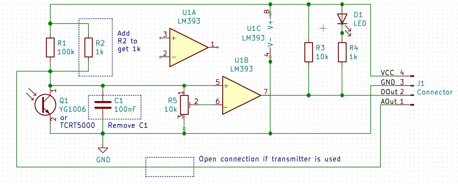

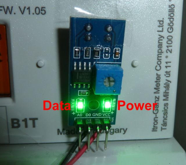

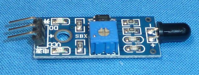

                      @baeri Es ist möglich die Daten des Zählers mit einem Fototransistor + passendem Pullup Widerstand zu empfangen. Allerdings kann ich diese Lösung nicht empfehlen! Der Fototransistor alleine gibt keine sauberen Flanken aus, sodass es häufig zu fehlerhaften Telegrammen mit unplausiblen Werten kommt.
                      Ja, das wäre ziemlicher Pfusch. Aber zumindest für das reine Lesen geht es einfacher und mit einem Minimum an Löten mit einem "IR Flame detector" wie beispielsweise ebay 174187926145 oder ähnliches auf Aliexpress um ca. 0.50 bis ca. 1 EUR (derzeit gerade aliexpress 32839802805 , 32879457297 , 32782705802 , 32462956754). Diese Teile haben nach dem Phototransistor (wahrscheinlich YG1006 https://www.sunrom.com/get/990023 ; https://www.sunrom.com/m/5533) einen einstellbaren Schmitt-Trigger LM393 nachgeschaltet, der auch schnell genug ist.
                      Beispielsweise:

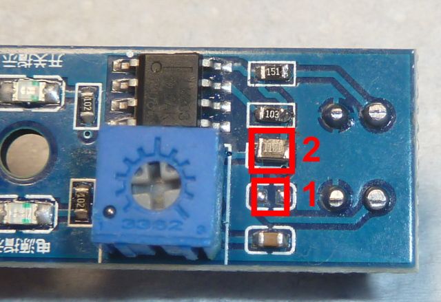

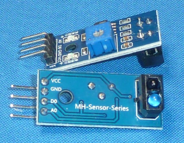

                      Oder ein "TCRT5000 Infrared Reflective Switch IR Barrier" mit dem prinzipiell auch ein bidirektionaler Schreib-Lesekopf realisiert werden kann:
                      Schaltplan ähnlich https://www.electroschematics.com/flame-sensors/ "Third Method" oder http://wiki.sunfounder.cc/index.php?title=Flame_sensor_Module

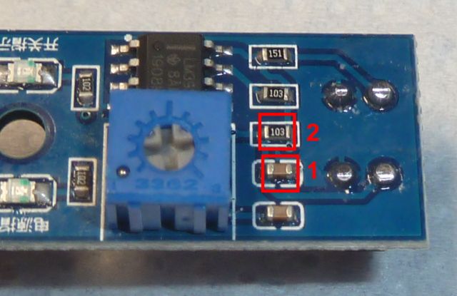

                      Ganz ohne Löten geht es allerdings auch da nicht:
                      • Keramikkondensator (meist 100nF "104") parallel zum Phototransistor entfernen (kann man notfalls auch zerstörend rauszwicken)
                      • den Vorwiderstand im Kollektorkreis des Phototransitors von 1MOhm, 100kOhm oder 10kOhm auf ca. 1KOhm bringen. Also einfach einen 1kOhm Widerstand parallel schalten, z.B. einfach drüberlöten.
                        Vorher: IR-Reader-before-4x4-P1350456.JPG
                        Nachher: 1: Kondensator raus; 2: 1.1kOhm Widerstand über den 10K Widerstand drüberlöten
                      • Die IR Diode kann man entweder sanft umbiegen, daß sie nach unten zeigt oder vorsichtig(!) auslöten und nach unten gerichtet wieder einlöten.
                      • Unten auf die Platine mit doppelseitigem Klebeband einen quaderfürmigen Magneten aufkleben.
                      • Mit dem Handy oder der Digcam nachsehen, an welcher Stelle des Zählers die IR Sendediode aufblitzt
                      • Den Phototransistor des "IR Flame detectors" über diese Sendediode positionieren. Mit dem Magneten haftet das Teil dann am Zähler. Probehalber kann man das wohl auch mit Klebeband machen. Aber viele Klebebänder verändern Kunststoffe und der Zähler gehört ja dem Meßstellenbetreiber. Beispiel testweiser Einbau. Die rechter "Power"-LED leuchtet dauernd, die linke "Data"-LED blinkt in Takt des gesendeten Datenstroms (z.B. sekündlich)
                      • Mit dem Trimmer kann man dann die Schwelle einstellen:
                        • erst mal am Trimmer drehen. Im mittleren Bereich beginnt die LED am Datenausgang etwa im Sekundentakt zu pulsen (Taktzeit hängt vom Zähler ab)
                        • Dann Trimmer nach links drehen, bis das das Pulsen aufhört. Trimmerposition markieren
                        • Anschließend Trimmer nach rechts drehen, bis das Pulsen wieder aufhört. Trimmerposition markieren
                        • Abschließend Trimmer etwa auf die Mitte zwischen den beiden Markierungen stellen
                      Das Signal steht dann am Datenausgang DO oder D0 zur Verfügung. Es macht keinen Unterschied, ob die Teile 3 oder 4 Anschlüsse haben. Der etwaige vierte Anschluß ist ein Analogausgang. Der wird nicht gebraucht und man darf auch nichts daran anschließen.
                      Wer USB braucht, kann einen Seriell -> USB Adapter anschließen. Es gehen auch die billigen CH340G, wobei ich einen FTDI oder Silicon Labs CP2104 bzw CP2102(N) vorziehen würde, wegen der möglichen eindeutigen Seriennummer.
                      Wer eine lange Leitung zum USB Port des ioBroker-Rechner braucht, kann eine RS485 Leitung dazwischen schalten. entsprechende Module gibt es ebenfalls günstig bei Aliexpress oder ebay.

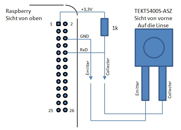

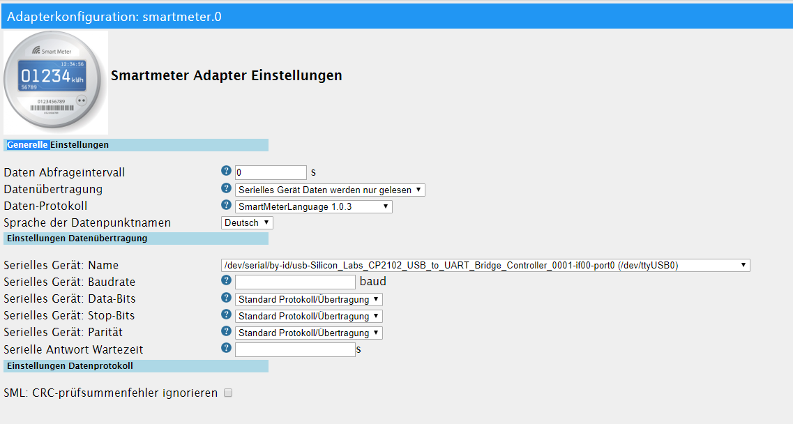

                        Also zum Auslesen nur mit Phototransistor und eine Widerstand kann ich sagen, dass es bei mir 100% ohne Probleme funktioniert.
                        Das ganze angeschlossen an einen CP2102. Ich logge damit über serielle Schnittstelle und habe 0 Fehler. Gesamtkosten für Material ca. 1 Euro.
                        Ich logge damit über IoBroker und den Smartmeter Adapter. Funktioniert wunderbar ohne irgendwelche Probleme.
                        Wenn das Logging-Gerät direkt am Stromzähler sitzt braucht man sonst nix mehr.
                        Das es bei mir woanders sitzt habe ich den USB mit einem aktiven USB-Kabel um 15m verlängert.
                        Statt dem CP2102 könnte man aber auch ein ESP8266 wie z.B. Wemos D1 Mini nehmen und über WLAN loggen.
                        Ich fand die Variante über serielle Schnittstelle etwas besser, da man da jede Sekunde Impulse bekommt. Über ESP8266 gibt es nur alle 10 Sekunden Daten.
                        Hier das Schema. Bei mir kommt ein Phototransistor BPW78A zum Einsatz. Im CreationX Forum wird auch beschrieben wie man das Ganze bauen kann.

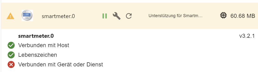

                        Hier die Smartmeter-Adapter Konfiguration im IoBroker
                        K H 2 Replies Last reply Reply Quote 1

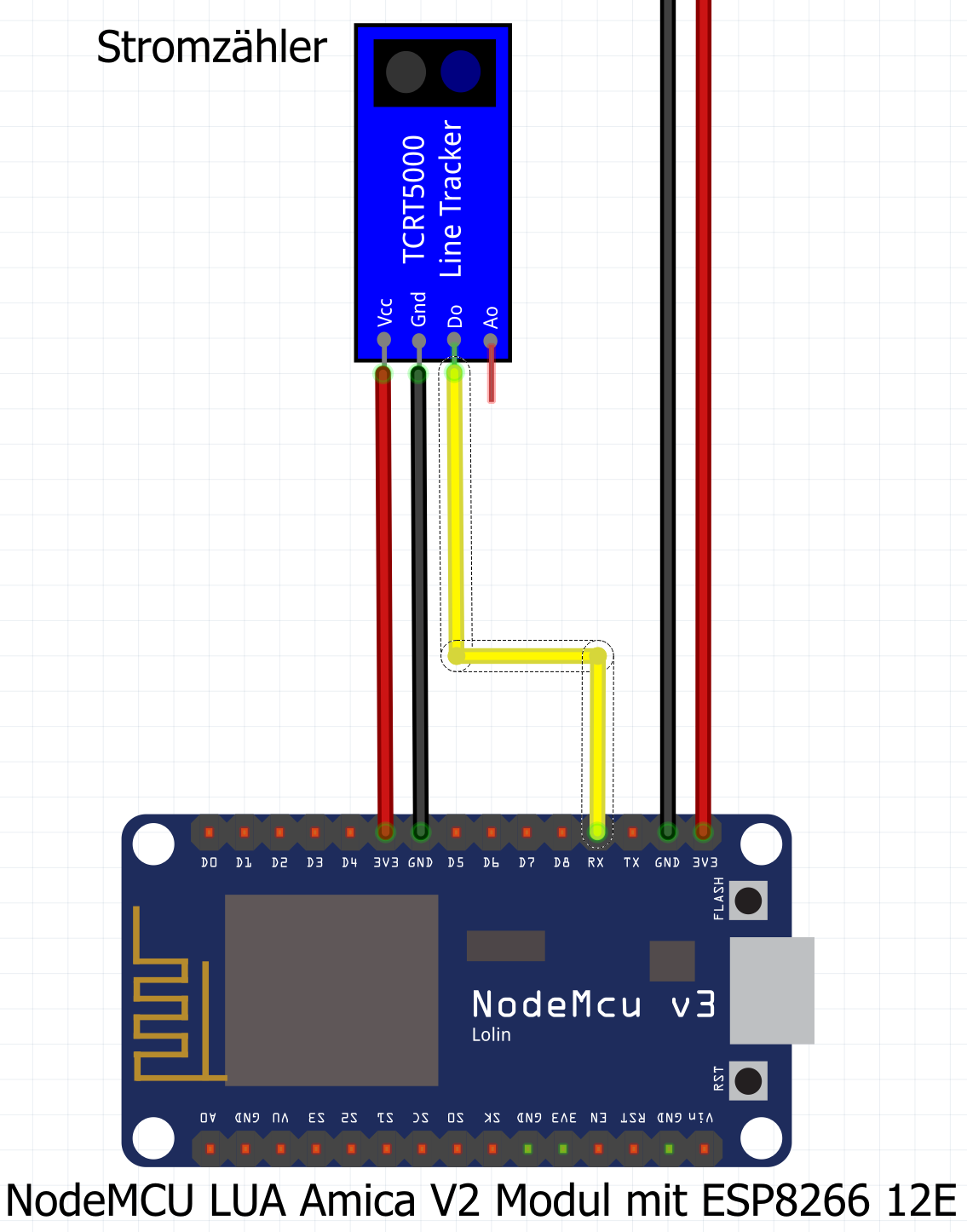

                                Jaschkopf @baeri last edited by

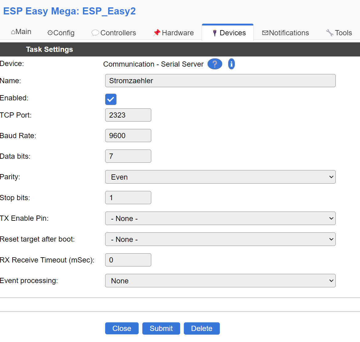

                                @baeri Servus.
                                Also der Anschluss an den ESP ist easy. VCC an +3,3V und GND an GND. TX und RX an zwei freie GPIO die müssen dann später im Skript definiert werden.
                                Wie die Firmware angepasst und geflashed wird habe ich hier beschrieben: https://forum.iobroker.net/topic/27999/stromzähler-per-sonoff-esp8266-auslesen
                                Vermutlich musst du deinem Zähler eine Eröffnungssequenz schicken damit er die Daten ausgibt. Nicht alle Zähler spucken die Daten freiwillig aus. Dazu wär es gut zu wissen was du für einen Zähler verbaut hast.
                                Gruß Jaschkopf
