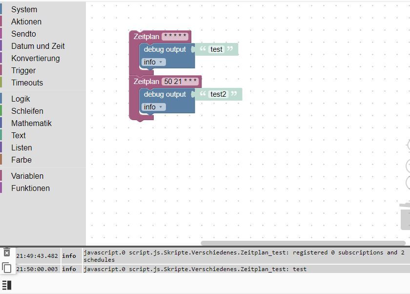

      ich habe ein Problem mit meinem Zeitplantrigger. Wenn ich eine bestimmte Zeit eingebe zu der er triggern soll, funktioniert es nicht.
      Sage ich ihm aber er soll zum Beispiel jede Minute triggern, das funktioniert. Siehe Foto:
      Die Zeit im ioBroker stimmt, auch im LOG steht keine Fehlermeldung oder ähnliches.
      Die Astrofunktion funktioniert zum Beispiel...ich versteh die Welt nicht mehr....
      Gibt es irgendeine Einstellung die ich übersehen habe?
      Vieleicht hat noch jemand eine Idee?

        Die ist auch unabhängig von der Zeitzone (MESZ).
        @Paan83 sagte in Zeitplan funktioniert nicht:
        Das OS läuft mit einen falschen Einstellung für die Zeitzone.

          @paul53 mein ioBroker läuft auf einem NUC mit Proxmox in einer VM. Weisst du wo ich dort die Zeit einstellen kann?
            paul53 @Paan83 last edited by
            @Paan83 sagte:
            Nein, leider nicht. Verwende kein Proxmox.
