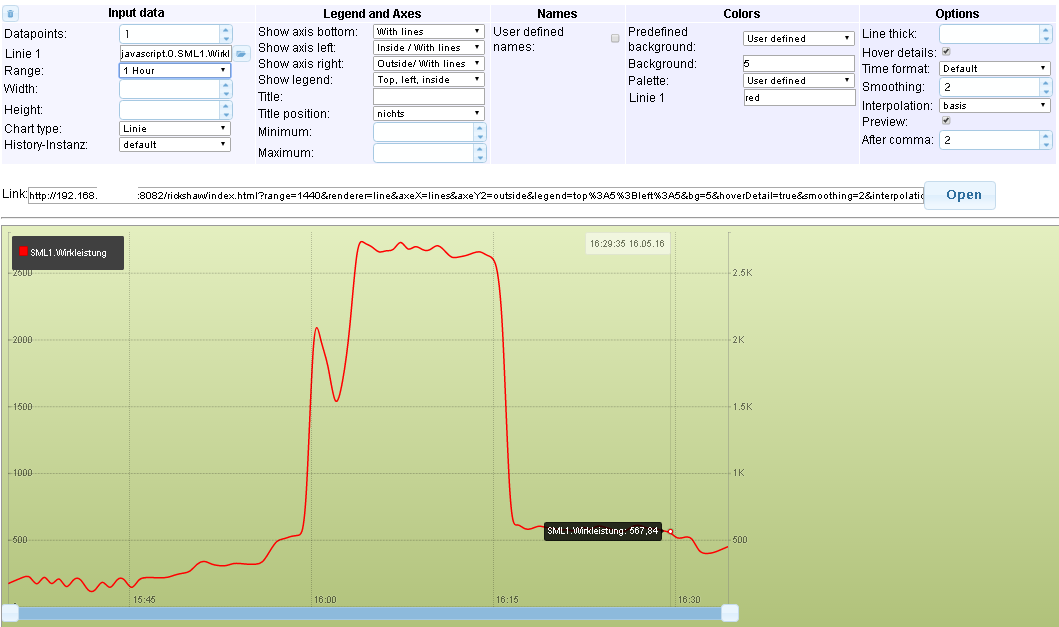

      ich Lese über ESP8266 mein Stromzähler aus und sende die Daten an ioBroker-Server (Raspberry Pi). Dort werden die Telegrammen bearbeitet und die Werte in Variablen geschrieben. Die Werte kommen an und stimmen mit dem Zählerdaten überein.

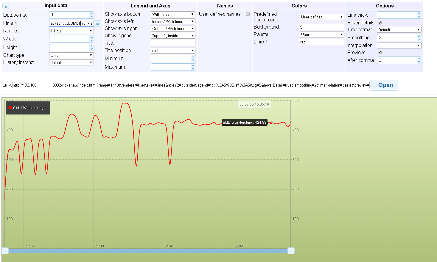

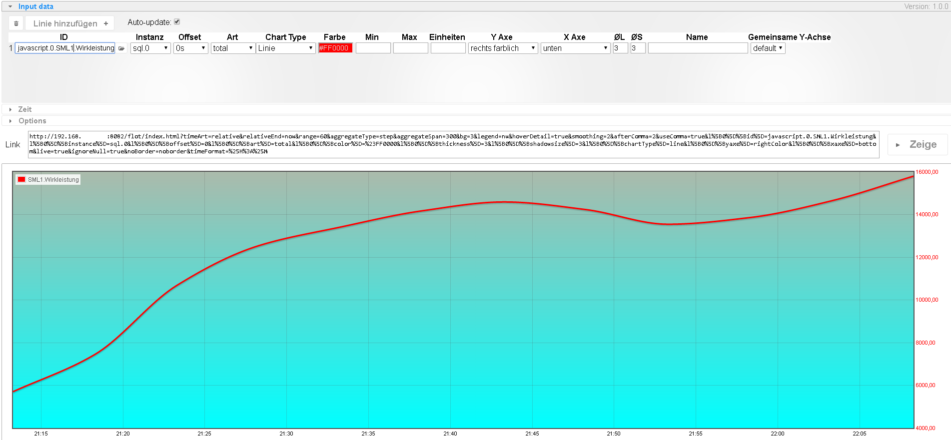

      Diese Variablen werden in History "on change" in MySQL (local) geschrieben - landen auch in Tabelle ts_number korrekt an. Ich will die Werte auch natürlich als Trend haben - deswegen habe ich mit Flott versucht die Daten darzustellen - leider werden falsche Werte angezeigt (absollte Fantasie).
      Mit Rickshaw klappt die Darstellung - es werden richtige Werte angezeigt, leider ist aber der Rickshaw-Trend nicht skalierbar, wenn im iFrame angezeigt, deswegen wollte ich Flot verwenden.
      Andere Variablen werden im Flot korrekt angezeigt, ich kann mir solche verhalten nicht erklären.

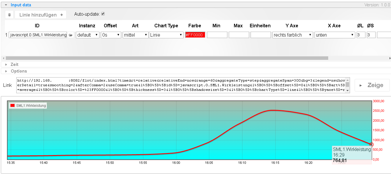

        Du hast aggregation Type total… Nimm Average

          danke für dein Antwort. Ich habe alle möglichen Einstellungen probiert - Average, Total, OnChange… Leider nix gebracht. Die richtige Werte werden in SQL geschrieben, auch im Rickshaw sin die zu sehen, nur im Flot nicht. Ein Beispiel von der letzte Stunde (mit Average) ist beigelegt - den Verlauf von die Flot-Kurve erinnert an der Realwerte, entspricht nicht aber die SQL-Daten.
          Ich habe erwartet, dass Flot für jedes Wert in den vorgegeben Zeitintervall ein Punkt erzeugt und dann die Punkten verbindet (mit oder ohne Smoothing). Was er aber macht ist mir ein Rätzel. Meine andere Werte werden mit Einstellung Total korrekt angezeigt. Ich habe schon die Browser-Cache geleert, alle Rechner + ioBroker neu gestartet, was kleines an die Linux-Götter geopfert, leider alles Erfolglos.

            Was hast du unter "Zeit" Aggegation stehen?
            Rainer
            • N
              nop0 last edited by
              Ja, das ist es!!! Danke Reiner!
              Habe selber nach einiges Ausprobieren gerade gesehen - unter Aggregation stand 300s. Meine Daten werden mit unterwall 6-10s in MySQL geschrieben - die werden dann auch zusammengelegt. Noch eine Bestätigung, dass der Rechner macht nur das was du ihm sagst, nicht das was du willst.
