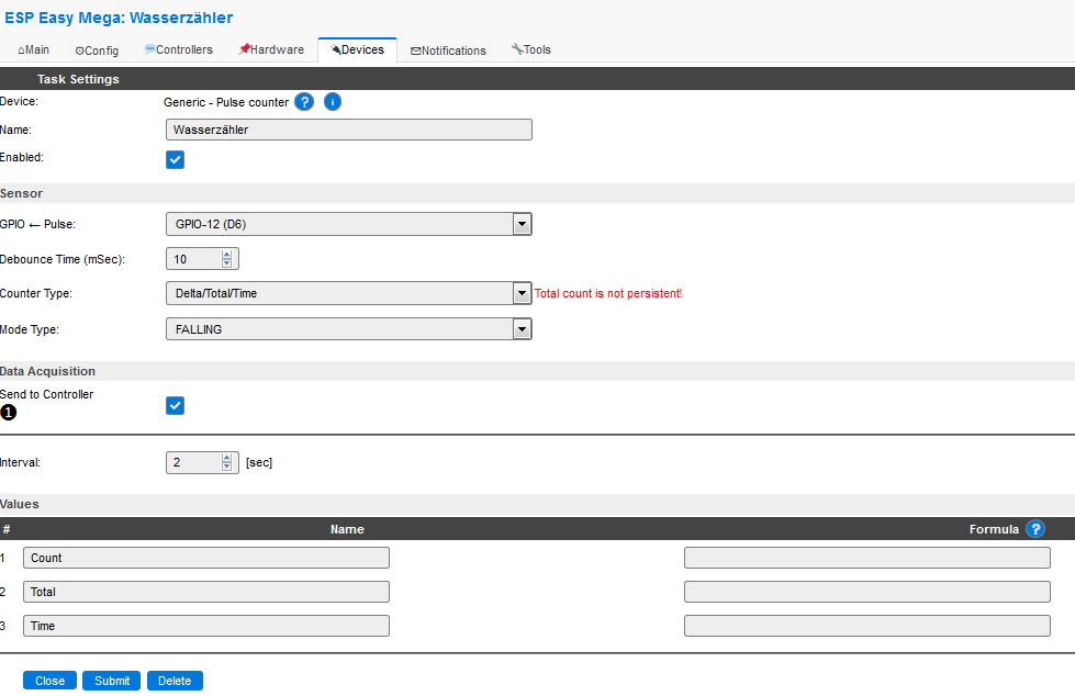

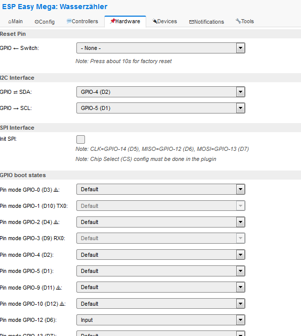

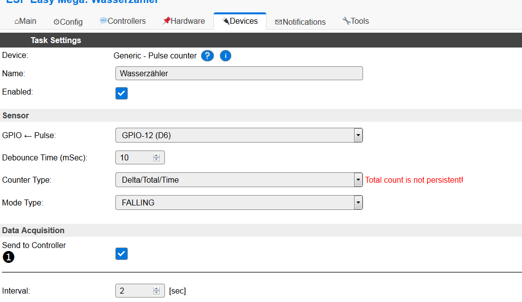

      Hallo Zusammen
      So einiges hab ich fürs SmartHome bereits gebaut und eingebunden, aber jetzt komm ich mit dem neuen Proekt nicht weiter.
      Ich habe mir den S0 Zähler von stall.biz geholt um den Wasserzähler smart zu machen.
      Bisher hab ich nur mit Tasmota was gemacht.Das fällt, so wie ich das lese, hier allerdings flach.
      Hab dann, für mich unbekannt, ESPeasy geflasht und mal so konfiguriert wie ich mir das dachte dass es funktioniert. Falsch gedacht 🙂
      per mqtt ist alles im Iobroker, nur er zählt nicht. evtl. hab ich was falsch in den Einstellungen des ESP, da für mich das was neues ist.
      Für S0+ hab ich D6 benutzt.
      Kann sich mal einer meine Sreenshots anschauen und prüfen ob das richtig ist.

          Ich hab jetzt den ursprünglichen Fehler gefunden. Es lag am falschen Widerstand zwischen 5v und S0+. Ein neuer rein und klappte direkt.
          Dein Tip war super. Tasmota ist mir lieber. Hab jetzt umgeflasht, und den „counter1“ auf D6 gelegt.
          Und läuft prima.

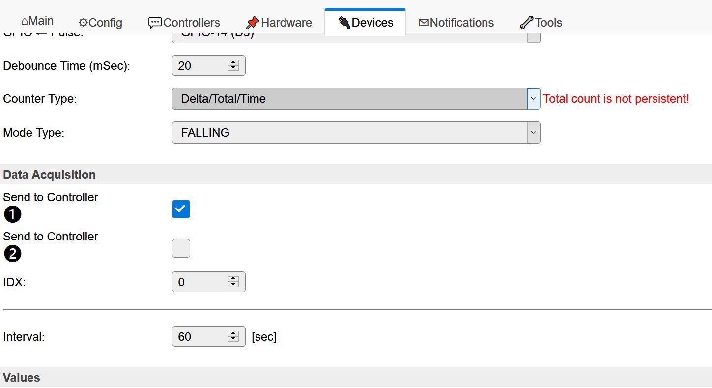

                      @ChristianM Da ich Eugens pulsecounter nur theoretisch - und das nur sehr oberflächlich - kenne, weiß ich nicht, ob der ESPEasy besser funktioniet. Ich habe den ESPEasy auch nicht ordentlich an einem Funktionsgenerator etc geprüft. Einfach das S0 Interface vorschriftsgemäß mit zusätzlichem Optokoppler aufgebaut, alles in ein AP Verteilergehäuse gepackt, an Versorgung und S0-Ausgang angeschlossen und HW fertig.
                      Von meinem Wasserzähler weiß ich, daß es beim ESP8266 zu Impulsverlusten kommen kann, wenn das Teil mit dem Webserver beschäftigt ist. Aber da habe ich deutlich höhere Abtastraten getestet, als so ein S0-Zähler braucht.
                      Die "Zeitbasis" kann man konfigurieren. Hatte ursprünglich 10 Skunden ud dann auf 60 Sekunden erhöht. In dieser Applikation gehts um den Stromverbrauch der Ölheizung, also Brenner, Pumpen, Regelung etc. Da liegt der Maximalwert so etwa unter 400W. Da sind 60 Sekunden Zeitbasis nicht schlecht. Könnte auch noch länger sein.
                      Im ESPEasy selbst könnte man auch Umrechnungsformeln eingeben. Da man die Totalisierung aber ohnehin in ioBroker vornehmen muß, habe ich mich damit nicht beschäftigt.
                      So sieht der entsprechende Teil im Menue aus. Unten kann man das "Interval" einstellen.
                      Die Übertragung läuft über MQTT Protokolleinstellung "Home Assistant (openHAB) MQTT".
