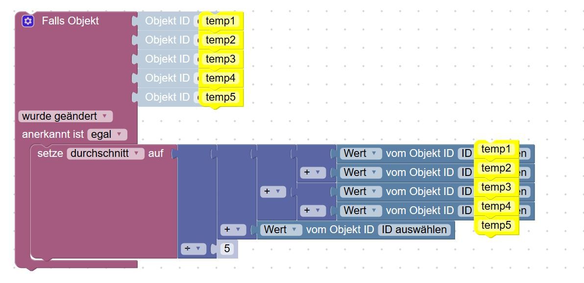

      Ich habe einen IOBroker auf meinen Raspberry Pi laufen. In jeden Raum habe ich einen kleinen Esp8266 mit einen Ds18b20 der alle paar Minuten seine Temperatur an den IOBroker per MQTT weitergibt. Funktioniert wunderbar. Jetzt möchte ich aber gerne aus allen Raumtemperaturen einen Durchschnitt errechnen und diese in einer Variable speichern um sie ggf mit Telegram abrufen zu können.
      Kann mir bitte jemand einen Tipp geben wie ich am besten den Durchschnitt errechnen kann.

        el_malto @greenchip last edited by
        @greenchip hast du Datenpunkte in denen die Temperatur rein geschrieben wird?
        Dann könntest du es so machen:
        Evtl. musst vorher die Temperaturen in Zahlen umwandeln.

          Danke für deine Antwort.
          Ja, die Datenpunkte habe ich alle und auch den neuen für den Durschnitt.
          Ich habe noch nie mit Blockly gearbeitet, ich guck mir dein Script mal an und melde mich nochmal 🙂

                @el_malto Es funktioniert, genauso wie ich es haben wollte. Vielen Dank für deine Hilfe 🙂
