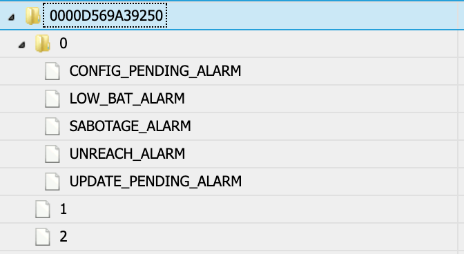

      rpc0 (HMIP) wird grün, aber es kommen keine Kanäle

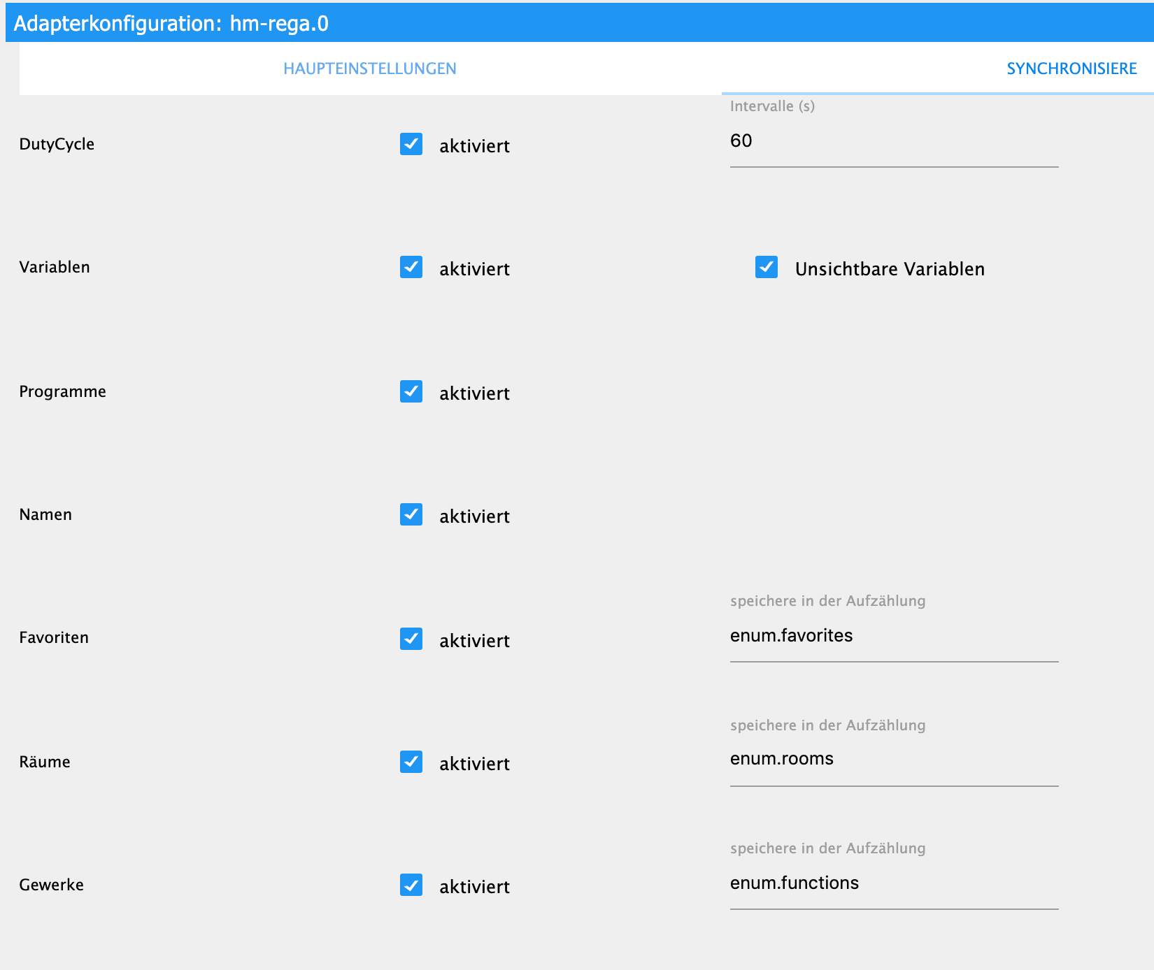

      rega

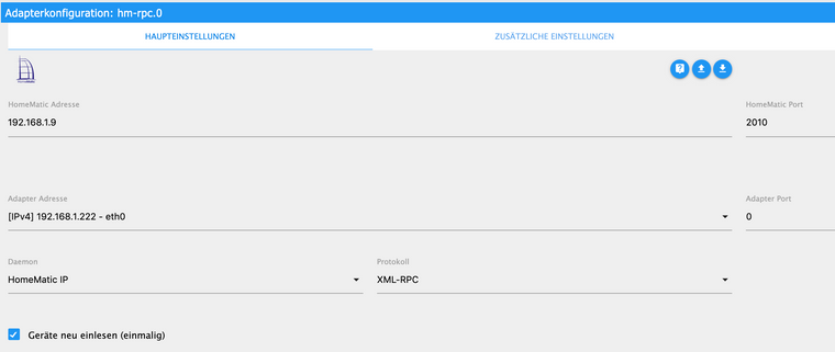

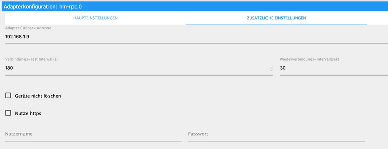

      rpc0 (kein Unterschied auf alle IP horchen)

                  @dslraser callback Adresse wird eigentlich nur zum Pflichtfeld wenn du keine konkrete Adapter Adresse eingibst. Also du auf alle Hören anwählst.
