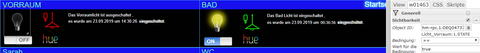

      Hallo Gemeinde,
      im Vis möchte ich eine Lampe mit dem einfachen 'Bulb' oder auch hdwidget on/off schalten. Soweit so gut. Da ich z-Wave nutze bekomme ich vom Objekt ein Rückmeldung. Nun soll der Zustand der 'buld' nur nach der Rückmeldung vom Objekt entsprechend angezeigt werden und nicht weil einfach nur der Zusand gesendet wurde.
      Wie kann ich das erreichen, evtl. mit Node-Red oder blockly?
      Da ich noch sehr unerfahren im Umgang mit iobroker bin, freue ich mich über entsprechende Antworten.
      vielen Dank
      Andre
      • sigi234
        sigi234 Forum Testing Most Active last edited by sigi234
        @dremeier sagte in Schaltzustände im VIS über Status anzeigen:
        Anzeige Sichtbarkeit bei true
          dremeier last edited by
          Hallo Sigi, Danke!
          Das mit der "Sichtbarkeit" habe ich auch schon versucht, doch dann ist das Symbol ja nicht da solange nicht 'true' eintritt. Somit lässt sich das Objekt auch nicht schalten. Wie bei dir mit einem extra "Schalter" geht das natürlich.
          Ich würde mir vorstellen in einem Widget eine Objekt-ID einfügen zu können die allein für den Zustand des Widget verantwortlich ist. Was macht eigentlich die "Signal-ID"? Damit habe ich zwar schon rum gespielt, jedoch den Sinn noch nicht erkannt.
          Habe ich einen Denkfehler?
