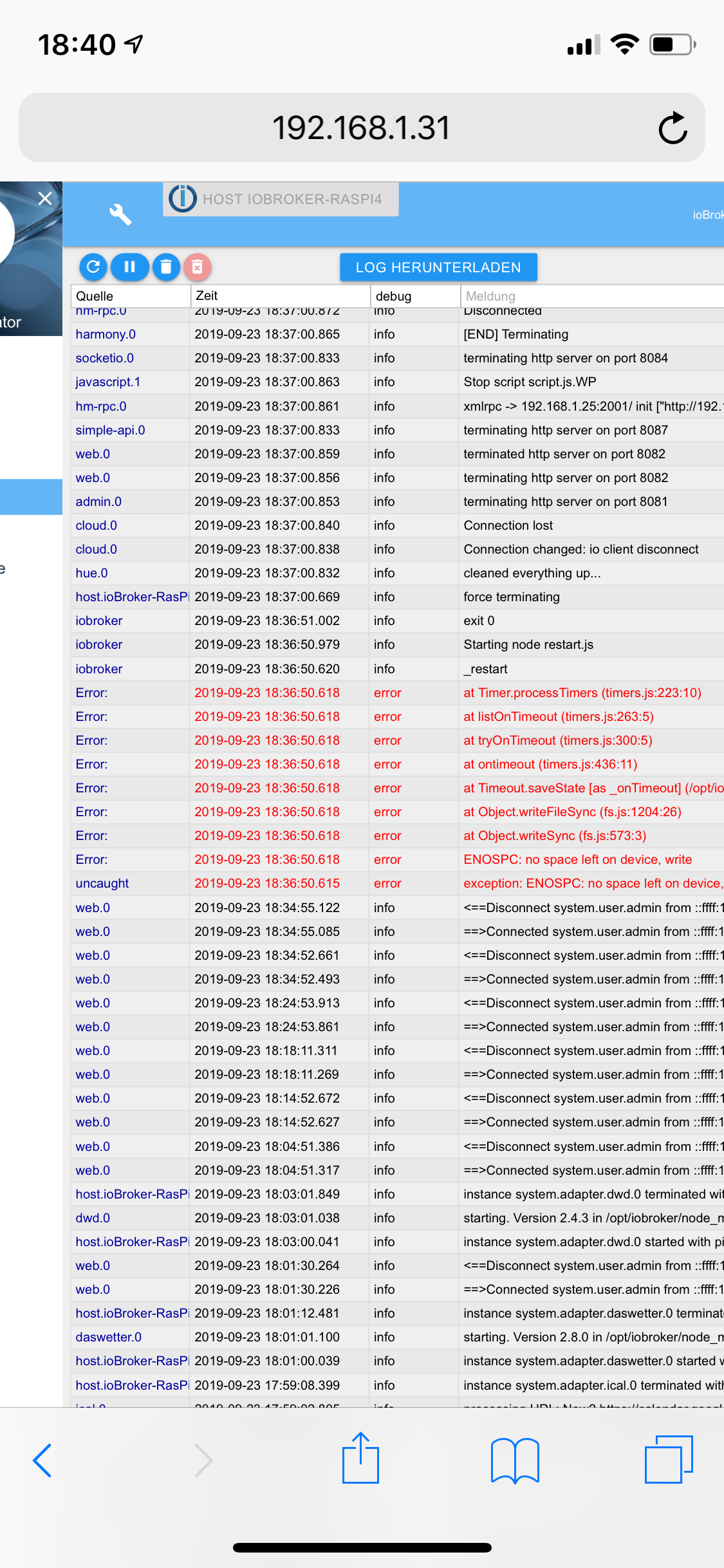

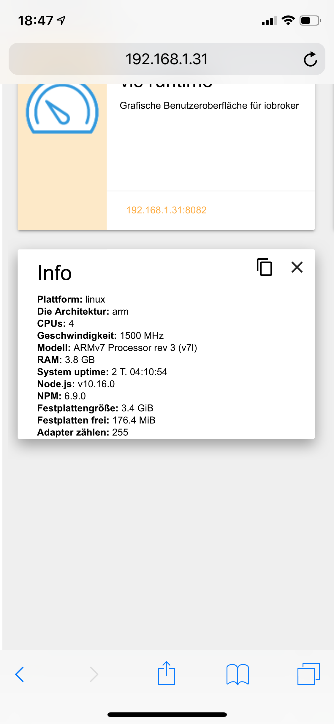

      Obwohl das System neu aufgesetzt ist, ist die Festplatte voll also SD Karte bald voll und das System hängt immer mal sich auf.
      Anbei zwei Bilder zur Erklärung. Die SD Karte ist eigentlich größer. Was kann ich da machen?!!
      17B25711-1FFD-4A5A-B81C-FD17AE8057CF.png 7247A1D8-BE31-469E-9C3B-C23141A753ED.png
      Ich habe eine PI4 mit 4GB
      Die Karte ist 32GB

        @chemieka
        SD Karte vergessen zu erweitern?
        raspi-config - Advanced options - Expand Filesystem

              chemieka @FredF last edited by
              @FredF sagte in Festplatte voll ?!:
              @chemieka
              Ja genau. Danke.
