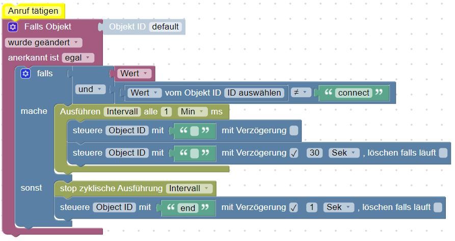

      wie schon in einem andrem Beitrag geschrieben bin ich seit ein paar Monaten an meinem ioBroker Projekt, und kam bisher mit den Foreinträgen soweit das ich keine weitere Hilfe benötige. Aber nun ist es soweit das ich euch einmal um Rat bitten muss. Ich habe folgendes vor:
      Wenn mein Sohn eher von der Schule kommt, soll er per Alexa mich in der Firma und wenn ich da nicht bin auf dem Handy Anrufen, damit ich Bescheid weiß das er da ist. Habe mir also über die Alexa App eine Routine bzw Scene eingerichtet die mir beim Satz, "Alexa, ich habe Schulfrei" einen Virtuellen Schalter auf "true" stellt. Soweit so gut. Dazu habe ich dann ein Script geschrieben mit einer art "Anruferkette" die mich dann jeweils auf den 2 Nummern hintereinander Anruft solange bis jemand ran geht.
      Nun zu meinem Problem.
      Wird der Anruf gestartet, werde ich auch nacheinander auf den Nummern angerufen,aber wenn ich den Befehl wieder wegnehme geht es trotzdem weiter. Auch wenn ich den Anruf dann entgegennehme und dann wieder aufgelegt habe werde ich immer wieder angerufen, bis ich den Script pausiere. Ich habe mir also eine "Endlosschleife" gebaut. Wie ich das gemacht habe und wie ich das lösen kann ist mir aber ein Rätzel.
      Könnt ihr mir helfen? Danke
      Hier mein Script

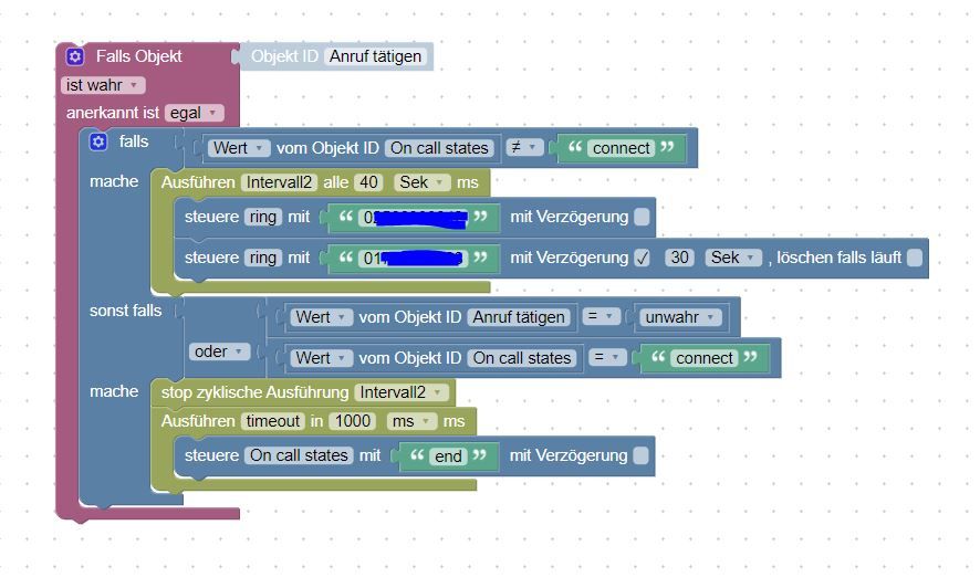

        paul53 @Spark last edited by
        @Spark sagte:
        Weil auf "wahr" getriggert wird. Versuche es mal so:
                @Spark sagte:
                Wird erst nach 1 minute der Anruf gestartet.
                Packe die zwei "steuere" in eine Funktion und rufe die Funktion vor dem Intervall und im Intervall auf.
                @Spark sagte in Anruferkette via Alexa2.0 und tr-064:
                obwohl ich den Anruf bei der 1. Nummer entgegengenommen habe
                Um sofort auf die Anrufentgegennahme zu reagieren, muss auf den Datenpunkt "on call states" getriggert werden und bei "connect" das Intervall gestoppt werden.

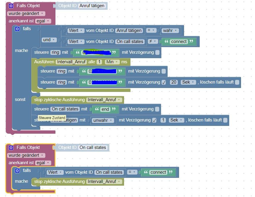

                  Also so?
                    @Spark sagte:
                    Also so?
                    Der erste Versuch zur 2. Nummer wird so erst nach 80 s erfolgen.
                    Welchen Sinn soll der letzte Befehl im sonst-Zweig ergeben ?
                      Spark @paul53 last edited by
                      @paul53 sagte in Anruferkette via Alexa2.0 und tr-064:
                      Nein es ist die 2. Nummer unten. Also erst die für 1min die Nr. 2 aus der Schleife, dann die 1. und dann wieder die 2.
                      Der Sinn des letzen sonst ist, das der Status von "Anruf tätigen" wieder auf false gesetzt wird nachdem die Anrufe getätigt wurden. Sonst würde der ja immer auf "high" bleiben und beim Nächsten Befehl würde der Anruf nicht ausgelöst werden.
                        paul53 @Spark last edited by paul53
                        @Spark sagte:
                        Das funktioniert an der Stelle nicht, da nur getriggert wird, wenn sich der Wert von "Anruf tätigen" ändert. Der Befehl wird also nur ausgeführt, wenn "Anruf tätigen" wahr wird und zu dem Zeitpunkt bereits "connected" ist.
                        Der Befehl "Anruf tätigen" auf false muss in den 2. Trigger. Dann kann dort das "stop Intervall" wegfallen, weil durch den Befehl der erste Trigger aktiviert wird und in den sonst-Zweig läuft.
                          Tip,Top!
