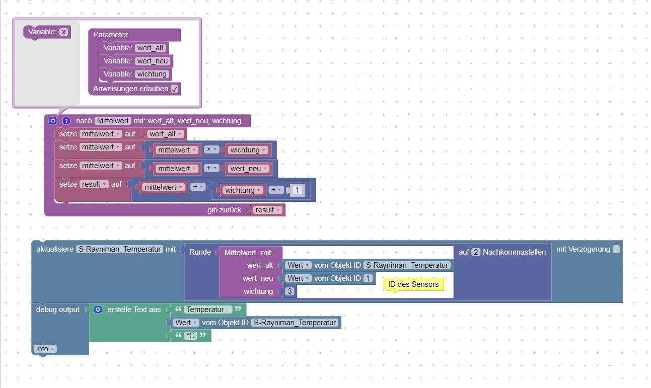

      Hallo, da ich schon viel von dem Forum profitiert habe möchte ich auch was zurück geben.
      Um schwankende/streuende Messwerte zu dämpfen verwende ich folgendes Script/Blockly:

      als Script:
      var wert_alt, wert_neu, wichtung, result, mittelwert;
      function Mittelwert(wert_alt, wert_neu, wichtung) {
        mittelwert = wert_alt;
        mittelwert = mittelwert * wichtung;
        mittelwert = mittelwert + wert_neu;
        result = mittelwert / (wichtung + 1);
        return result;
      setState("javascript.0.Datenpunkte.Sensoren.Rayniman.Temperatur"/*S-Rayniman_Temperatur*/, Math.round((Mittelwert(getState("javascript.0.Datenpunkte.Sensoren.Rayniman.Temperatur").val, getState("ID auswählen").val, 3))*100)/100, true);
      console.log((['Temperatur : ',getState("javascript.0.Datenpunkte.Sensoren.Rayniman.Temperatur").val,'°C'].join('')));
      Je höher der Wert der Wichtung, um so stärker die Dämpfung.
