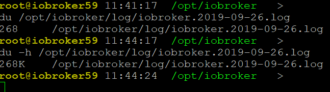

        @Rookie50 mit dem befehl du müßte das funktionieren

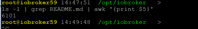

            @Rookie50 was brauchst du genau - einen ls befehl der immer die größe mit angibt ? hab das ganze noch nicht gecheckt - beschreib doch nochmal -
            ls -l | grep README.md | awk '{print $5}'
            zeigt halt immer die größe dieser datei (README.md) an

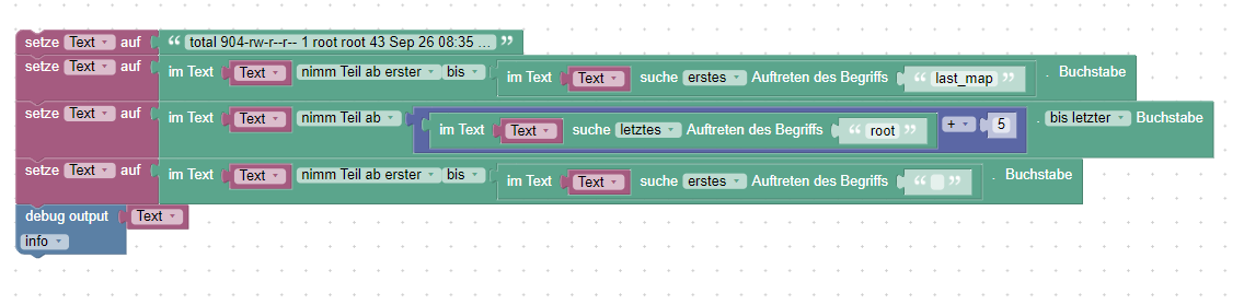

                    @Rookie50 mit den daten die du gepstet hast ginge dieses blockly - aber paul53 hat wahrscheinlich eine schnellere lösung

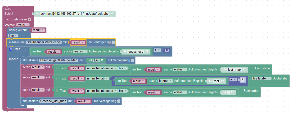

                          Vielen Dank an Euch, ich habe den Ansatz von @liv-in-sky verfolgt und es wie folgt gelöst:
                          Jetzt habe ich die Größe der Datei in einem Datenpunkt stehen und den weiter verarbeiten.
