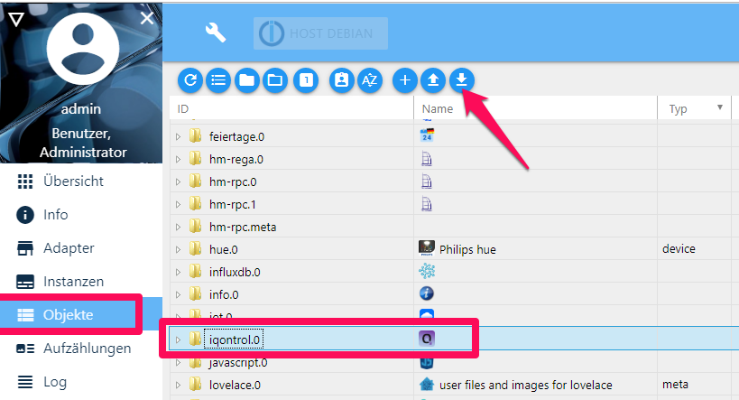

      in der Admin Oberfläche habe ich bei den Adpatern und in der Objektstruktur jeweils eine Exportfunktion:
      Diese funktioniert grundsätzlich für alle Adapter / Objektestrukturen außer für iQontrol (bzw. iqontrol.0).
      Beim Klick auf den Export-Button passiert nichts. Der Import-Button funktioniert problemlos.
      Vor zwei Wochen lief das noch reibungslos, sodass ich zunächst einen BUG im iQontrol Adapter vermutete.

      Daraufhin habe ich manuell Stück für Stück Strukturen gelöscht, bis ich an dem Punkt war, das ein angelegter State unter iqontrol.0 den Unterschied macht, ob der Export funktioniert oder nicht. Welcher State das ist und in welcher Unterstruktur er sich befindet, spielt dabei keine Rolle.
      Die letzte bei mir funktionierende Variante war folgende:
      Unterhalb von iQontrol befinden sich 250 Ordner und insgesamt 1378 States.
      Jetzt stellt sich mir die Frage, ob es beim Export ein Maximallimit gibt, egal ob Anzahl Objekte oder Anzahl Zeilen in dem letztendlich entstehenden JSON File???

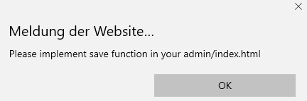

                              Nochmal im Internet Explorer getestet, da kommt folgende Meldung in der Konsole:
                              EDIT:
                              Wenn ich das im Edge teste, kommt schon beim Aufruf der iQontrol Instanz folgende Meldung:
                              Meine Admin Adapter Version ist 3.6.5, kann es damit zusammenhängen?

                                  blackeagle998 @s.bormann last edited by
                                  @s-bormann sagte in Export Adpaterkonfiguration geht nicht (iQontrol):
                                  @blackeagle998 Hi, hast Du mal versucht, auf eine etwas ältere Version von iQontrol downzugraden?
                                  @s-bormann
                                  Ja habe ich probiert, bin schrittweise zurück bis zur 0.2.0, bei jeder Version kein Export möglich.
                                  Die 0.2.0 konnte ich nicht testen, da sich dort die Konfigurationsseite nicht öffnet (PI und ioBroker neugestartet, trotzdem nix). Aufgrund deiner Change LOG Beschreibung für die 0.2.1 (Fixed crash of Backend interchanged index_m.html and custom_m.html) hätte ich schon gerne gewusst, ob die 0.2.0 noch funktionierte 😞
                                  s.bormann 1 Reply Last reply Reply Quote 0
                                  • s.bormann
                                    s.bormann Most Active @blackeagle998 last edited by
                                    @blackeagle998 Und eine ältere Version?
                                      @s-bormann
                                      Auch ältere Versionen gehen nicht, auch die, die vorher definitiv funktioniert haben.
                                      • s.bormann
                                        @blackeagle998 Hm, das macht es nicht einfacher. Stimmen die Dateirechte in /opt/iobroker/iobroker-data? Vielleicht kann bei der Installation eine Datei nicht überschrieben werden?
                                          Last login: Fri Sep 27 22:39:02 2019 from 192.168.178.54
                                          pi@raspberrypi:~$ cd /opt/iobroker
                                          pi@raspberrypi:/opt/iobroker$ ls -l
                                          insgesamt 280
                                          drwxrwxrwx+   2 iobroker iobroker   4096 Sep 27 02:00 backups
                                          drwxrwxrwx+   2 iobroker iobroker   4096 Sep  2 09:20 cache
                                          -rwxrwxrwx+   1 iobroker iobroker   1049 Jul 17 17:32 CHANGELOG_FIXER_LINUX.md
                                          -rwxrwxrwx+   1 iobroker iobroker   3556 Jul 17 17:32 CHANGELOG_INSTALLER_LINUX.md
                                          -rwxrwxrwx+   1 iobroker iobroker  23988 Jul 17 17:32 fix_installation.sh
                                          drwxrwxrwx+   3 iobroker iobroker   4096 Jul 17 17:32 install
                                          -rwxrwxrwx+   1 iobroker iobroker    163 Jul 17 17:34 INSTALLER_INFO.txt
                                          lrwxrwxrwx    1 iobroker iobroker     22 Aug  8 20:37 iob -> /opt/iobroker/iobroker
                                          -rwxrwxrwx+   1 iobroker iobroker    303 Jul 17 17:34 iobroker
                                          drwxrwxrwx+   6 iobroker iobroker   4096 Aug 12 12:51 iobroker-data
                                          drwxrwxrwx+   2 iobroker iobroker   4096 Jul 17 17:32 lib
                                          -rwxrwxrwx+   1 iobroker iobroker   1137 Jul 17 17:32 LICENSE
                                          drwxrwxrwx+   2 iobroker iobroker   4096 Sep 27 02:11 log
                                          drwxrwxrwx+ 730 iobroker iobroker  28672 Sep 27 20:51 node_modules
                                          -rwxrwxrwx+   1 iobroker iobroker   1563 Sep 27 20:51 package.json
                                          -rwxrwxrwx+   1 iobroker iobroker 167804 Jul 17 17:34 package-lock.json
                                          -rwxrwxrwx+   1 iobroker iobroker   6101 Jul 17 17:32 README.md-rwxrwxrwx+   1 iobroker iobroker   5868 Jul 23 20:18 reinstall.js                                                            pi@raspberrypi:/opt/iobroker$
                                            @s-bormann
                                            Durch Zufall habe ich heute mal Firefox portable getestet und damit funktioniert der Export.
                                            Diesen Browser habe ich zwar noch nie benutzt, aber wenn es damit geht, bin ich erstmal beruhigt.
                                              @s-bormann
                                              Nachdem der Export über Firefox funktionierte, habe ich folgendes über Chrome / SRWIron getestet:
                                              1. iQontrol Adapter deinstalliert
                                              2. ioBroker neugestartet
                                              3. iQontrol neu installiert
                                              4. Export funktioniert mit Grundkonfiguration
                                              5. meine Konfguration geladen --> Export funktioniert nicht mehr
                                              Wenn mit den Daten etwas nicht stimmen würde, müsste ja der Import abbrechen, der läuft aber sauber durch.
                                              Ich weiß nicht mehr weiter.
