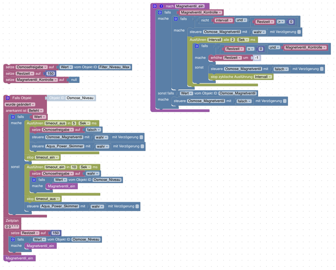

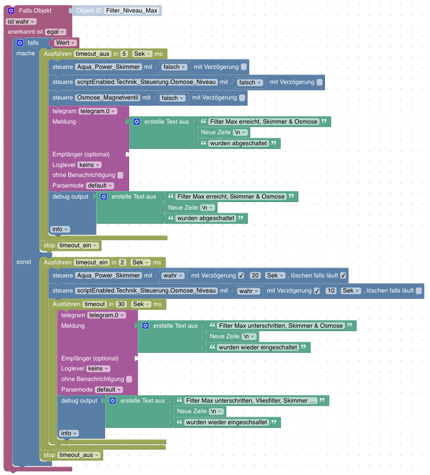

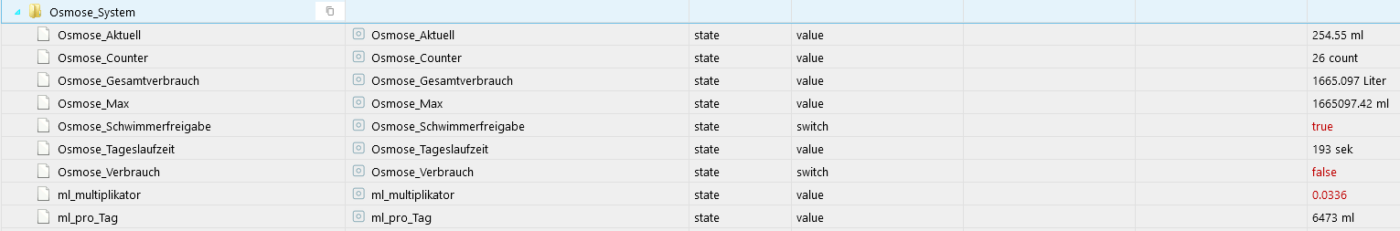

        So also Das hattest du programmiert, Da soll der Vliesfilter raus! Die Osmose soll so bleiben, die Osmose Steuerung läuft perfekt.

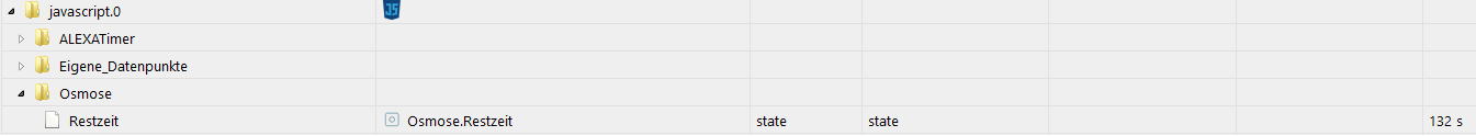

        Desweiteren, ist es möglich Osmose Restzeit ins Osmose System zu verlegen !?
        Aqua_Control.0.Osmose_System.Osmose.Restzeit
        bezügich des multiplikators fur das Vlies muss ich den Zettel suchen wo ich die berechnung drauf habe. Ich weiß leider nihct mehr was für eine Maßeinheit der multiplikator ist. Ich glaube das waren die ms pro mm bzw mm pro ms! ich weiß es nur nicht mehr genau.
        Der Vliesfilter soll dann alle 30 min einen Cm laufen. Tausche Heute die angerosteten Edelstahl Wellen für die Vlies Umlenkung gegen Kunstoff Wellen und dann sollte es klappen nur will ich trotzdem das dass Vlies regelmäßig läuft.
        In der Programmierung muss es aber so laufen das nur wenn Vliesfilter Schwimmer Normal true ist das nur dann Motor true sein kann weil die minus Leitung über diesen Schwimmer läuft.
        const idRestzeit = 'Osmose.Restzeit';
        const text_ein = ['Filter Max unterschritten, Skimmer & Osmose','\n','wurden wieder eingeschaltet'].join('');
        const text_aus = ['Filter Max erreicht, Skimmer & Osmose','\n','wurden abgeschaltet'].join('');
        createState(idRestzeit, 300, {type: 'number', unit: 's'});
        var Osmosefreigabe = !getState('sonoff.0.Aqua_Float.POWER4').val;
        var Schwimmer = getState("sonoff.0.Aqua_Float.POWER1").val;
        var Restzeit, timeout_aus, timeout_ein, Magnetventil_Kontrolle;
        function Magnetventil_Ein() {
          if (!Magnetventil_Kontrolle && Restzeit > 0 && Osmosefreigabe) {
            Magnetventil_Kontrolle = setInterval(function () {
              if (Restzeit > 0 && Schwimmer && Osmosefreigabe) {
                Restzeit--;
                setState(idRestzeit, 2 * Restzeit, true);
              } else {
                setState("sonoff.0.Aqua_Control.POWER1"/*Osmose_Magnetventil*/, false);
                clearInterval(Magnetventil_Kontrolle);
                Magnetventil_Kontrolle = null;
            }, 2000);
            setState("sonoff.0.Aqua_Control.POWER1"/*Osmose_Magnetventil*/, true);
        // Skripstart
        setTimeout(function() {
            Restzeit = getState(idRestzeit).val / 2;
            if(Schwimmer && Osmosefreigabe) Magnetventil_Ein();
            else setState("sonoff.0.Aqua_Control.POWER1"/*Osmose_Magnetventil*/, false);
        }, 200);
        var entprell = null;
        on({id: 'sonoff.0.Aqua_Float.POWER1', change: "ne"}, function (obj) {
          log('Schwimmer: ' + obj.state.val)
          if(entprell) {
            clearTimeout(entprell);
            entprell = null;
          entprell = setTimeout(function() {
            Schwimmer = obj.state.val;
            if(Schwimmer) Magnetventil_Ein();
          }, 2000); // 2 s
        schedule("0 0 * * *", function () {
          Restzeit = 150;
          setState(idRestzeit, 300, true);
        on({id: 'sonoff.0.Aqua_Float.POWER4', change: "ne"}, function (obj) {
          if (obj.state.val) {
            timeout_aus = setTimeout(function () {
              Osmosefreigabe = false;
              setState("sonoff.0.Aqua_Power.POWER3"/*Aqua_Power_Skimmer*/, false);
            }, 5000);
            if (timeout_ein) {
                clearTimeout(timeout_ein);
                timeout_ein = null;
          } else {
            timeout_ein = setTimeout(function () {
              Osmosefreigabe = true;
              setStateDelayed("sonoff.0.Aqua_Power.POWER3"/*Aqua_Power_Skimmer*/, true, 10000);
            }, 10000);
            if (timeout_aus) {
                clearTimeout(timeout_aus);
                timeout_aus = null;
        on({id: 'sonoff.0.Aqua_Power.POWER3', change: "ne"}, function (obj) {
          var txt;
          if (obj.state.val) txt = text_ein;
          else txt = text_aus;
          sendTo("telegram.0", "send", {
            text: txt
          log(txt);

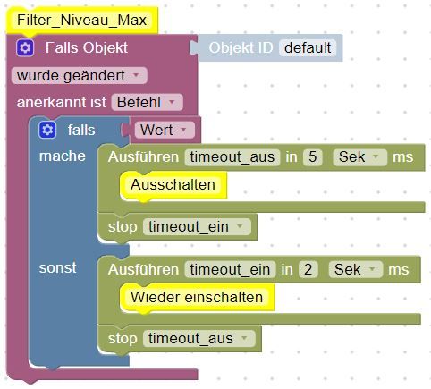

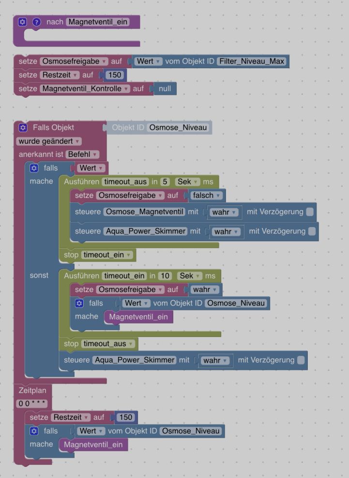

          paul53 @Aphofis last edited by paul53
          @Aphofis sagte:
          Ich kann in dem Script keine Vliesfilter-Steuerung finden.
          @Aphofis sagte in [gelöst] Schaltzustand Verzögern:
          Ja, dann muss die ID im Script geändert werden, das createState(idRestzeit) muss raus und der Datenpunkt muss manuell erzeugt werden.
          const idRestzeit = 'Aqua_Control.0.Osmose_System.Osmose.Restzeit';
          // createState(idRestzeit, 300, {type: 'number', unit: 's'}); // Muss manuell erstellt werden
          Aphofis 1 Reply Last reply Reply Quote 0

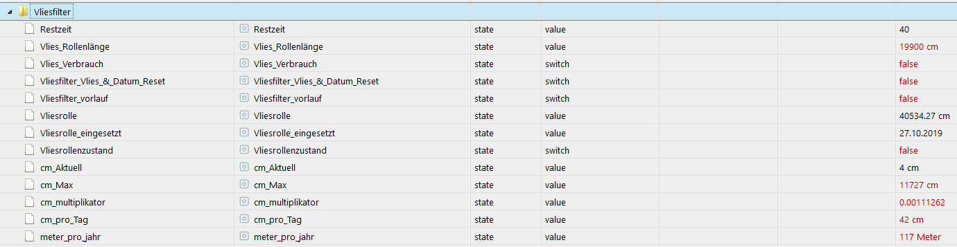

          • Aphofis
            Aphofis @paul53 last edited by Aphofis
            Das schon mal einfach!
            Hattenst du beim Programmieren nihct diese beiden Steuerungen zusammen gelegt!?
            Dann muss ich noch mal gucken und dann weiß ich vllt auch warum der Vliesfilter nicht läuft. Da keine Steuerung dafür aktiv ist.
            Dann ist das wohl die Vliesfilter Steuerung!
            Die war die ganze Zeit nihct aktiv! egal ich möchte trotzdem das die dann jede halbe stunde X ms läuft wenn schwimmer vlieafilter true sonst gehts eh nicht.

              Kannst du mir vllt noch mal mit dieser steuerung helfen!?
              irgendwie will keine Osmose dosieren. Seid dem ich die neuen Stable Updates installiert hatte.
              Hatte die Geräte manuell getestet das funktioniert.
              Nur Schaltet die Steuerung nicht. Das wäre sehr nett.
              const idRestzeit = 'Aqua_Control.0.Osmose_System.Restzeit.Osmose.Restzeit';
                      Restzeit--;
                    } else {
                  }, 2000);
              // Skripstart
              }, 200);
                if(entprell) {
                  entprell = null;
                }, 2000); // 2 s
                Restzeit = 150;
                  }, 5000);
                  if (timeout_ein) {
                      timeout_ein = null;
                } else {
                  }, 10000);
                  if (timeout_aus) {
                      timeout_aus = null;
                var txt;
                sendTo("telegram.4", "send", {
                  text: txt
                log(txt);
              und der Datenpunkt Aqua_Control.0.Osmose_System.Restzeit.Osmose.Restzeit
              wird im Javascript Adapter ersetllt. wie muss der lauten, damit der im Root Verzeichnis
              Aqua_Control erstellt wird!?
                @aphofis sagte: der Datenpunkt Aqua_Control.0.Osmose_System.Restzeit.Osmose.Restzeit wird im Javascript Adapter ersetllt. wie muss der lauten, damit der im Root Verzeichnis Aqua_Control erstellt wird!?
                Man kann keinen Datenpunkt unter "Aqua_Control.0" mit createState() erstellen.
                • Aphofis
                  OK wieder auf standard gestellt.
                  Nur war das nihct der Grund warum die steuerung nicht mehr funktioniert.
                  Schwimmer steht auf true Restzeit steht auf 300 sekunden nur Magnetventil wird nicht geschaltet.
                  muss vielleicht irgendein Datenpunkt neu definiert werden !?
                    @aphofis sagte: muss vielleicht irgendein Datenpunkt neu definiert werden !?
                    Wie lautet jetzt die ID der Restzeit?
                    "sonoff.0.Aqua_Float.POWER4" ist auf false? (=Freigabe)
                    Aphofis 1 Reply Last reply Reply Quote 1
                    • Aphofis
                      Der Wert wurde automatisch wieder in Javascript erstellt Pfad:
                      javascript.0.Osmose.Restzeit
                      "sonoff.0.Aqua_Float.POWER4" ist der Filter Niveau Max und steht auf true !!! Muss ich mal testen ob der Schwimmer korrekt ist. da der Schwimmer unten auf false stehen sollte.
                      • Aphofis
                        Aphofis @Aphofis last edited by
                        OK Fehler gefunden, der Schwimmer Power4 war mal wieder in der falschen Stellung. kommt beim Neustart des NodeMCU alle Jubeljahre vor, das der Schwimmerzustand verkehrt ist
