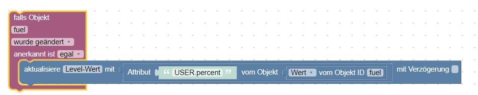

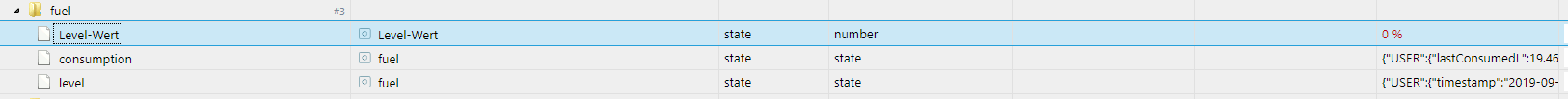

          Dies sind die Objekte dazu
          Wobei im Level-Wert das Objekt ist das aus dem level geschrieben werden soll aber irgendwie will es nicht, habe es auch mit JSON versucht keine Chance. Der Wert wird nicht geschrieben.
          MFG Maggi

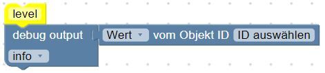

              paul53 @csamaggi last edited by
              @csamaggi
              Was erscheint im Log, wenn das hier außerhalb eines Triggers ausgeführt wird ?
