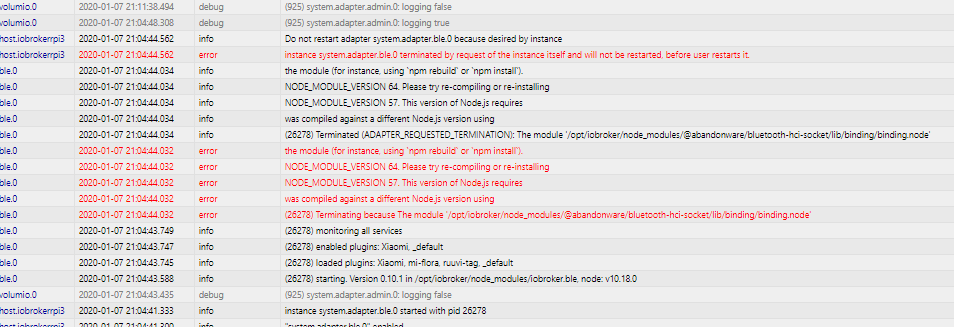

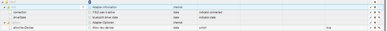

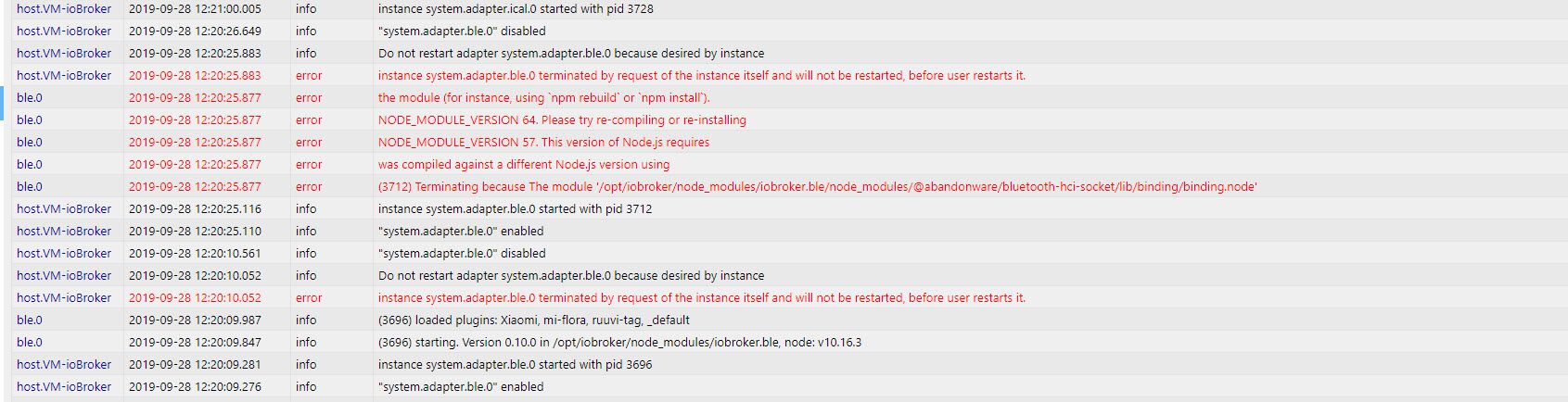

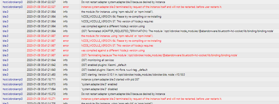

      hat wer eine Idee warum der BLE adapter nicht mehr startet? (siehe Bild anbei)
      BLE 0.10.0
      Gruß 4Josh

          A Former User last edited by
          Nö, da wird der fixer auch nichts bringen.
          Nodejs wurde auf dem System aktualisiert und der ble adapter wurde mit der alten Version Compiliert.
          Hier hilft nur ein npm rebuild.
          J 1 Reply Last reply Reply Quote 0
            Jan1 @Guest last edited by
            @Yetiberg
            steht ja auch genau so im Log 😊
            • 4Josh
              4Josh last edited by
              @Yetiberg sagte in BLE adapter startet nicht mehr:
              npm rebuild.
              Folgendes hat geholfen:
              npm install
              npm rebuild
              sudo apt-get install bluetooth bluez libbluetooth-dev libudev-dev libcap2-bin
              sudo setcap cap_net_raw+eip $(eval readlink -f `which node`)

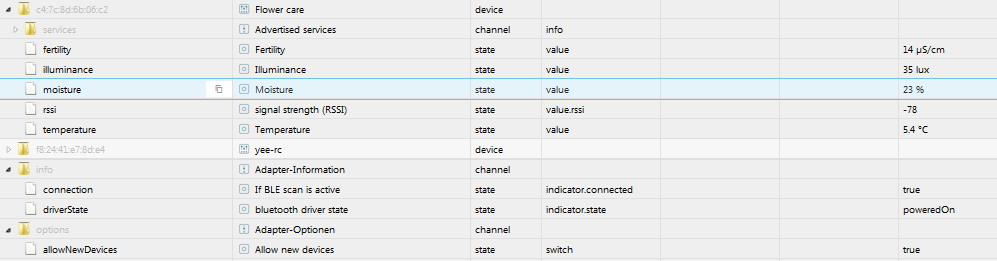

                      Hallo, ich stehe vor exakt dem gleichen Problem aber wenn ich npm install an meinem PI3 (abgesetzter Client) eingebe kommt das hier :
                      pi@ioBroker-Pi:~ $ npm install
                      npm WARN saveError ENOENT: no such file or directory, open '/home/pi/package.json'

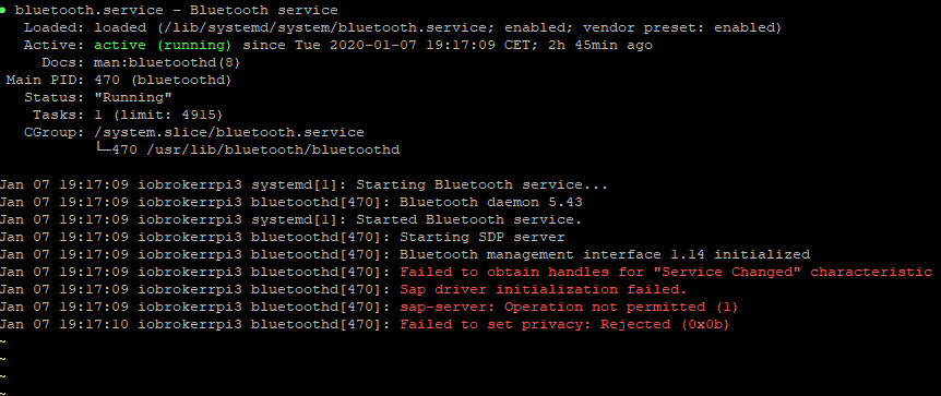

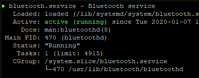

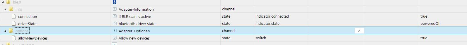

                                    Sodele, mein BLE Adapter steht wieder auf grün 🙂 AAAAbbbber im Driverstate steht "poweredOff" obwohl Bluetooth auf dem PI läuft, hier von Putty:
                                    pi@ioBroker-Pi:~ $ sudo systemctl status bluetooth
                                    â bluetooth.service - Bluetooth service
                                       Loaded: loaded (/lib/systemd/system/bluetooth.service; enabled; vendor preset
                                       Active: active (running) since Mon 2020-01-06 21:06:10 CET; 7min ago
                                         Docs: man:bluetoothd(8)
                                     Main PID: 2250 (bluetoothd)
                                       Status: "Running"
                                        Tasks: 1 (limit: 4915)
                                       CGroup: /system.slice/bluetooth.service
                                               ââ2250 /usr/lib/bluetooth/bluetoothd
                                    Restart vom ioBroker auf dem Pi bringt keine Lösung, Reload vom Adapter auch nicht.
                                    Was nun ???

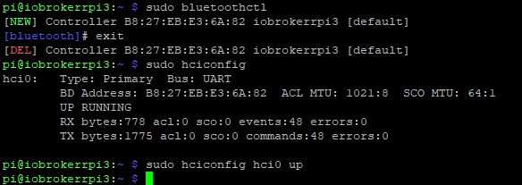

                                        AlCalzone Developer @Joker971 last edited by
                                        @Joker971 sagte in BLE adapter startet nicht mehr:
                                        Geht es nach sudo hcitool hci0 up?

                                          @AlCalzone sagte in BLE adapter startet nicht mehr:
                                          da steht dann "unknown command hci0"

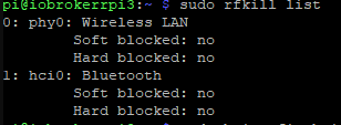

                                          • haselchen
                                            haselchen Most Active @Joker971 last edited by
                                            @Joker971

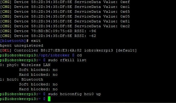

                                            sudo rfkill list
                                            gib das mal ein und poste das Ergebnis
