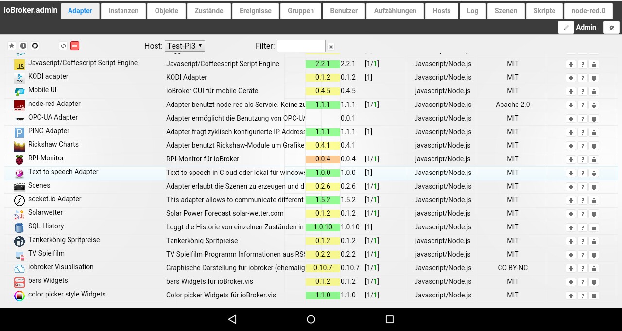

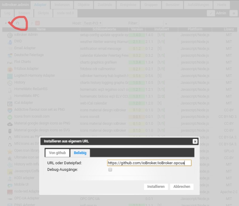

        Solltest du diesen Adapter meinen:
        https://github.com/ioBroker/ioBroker.opcua
        Startest du im Admin im Reiter Adapter die Installation von eigener Quelle,
        Gibst da den o.a. Pfad ein und klickst auf installieren.
        Anschließend ist der Adapter installiert.
        ABER:
        es ist erst die Version 0.0.1
        Er ist noch nicht im offiziellen Repository.

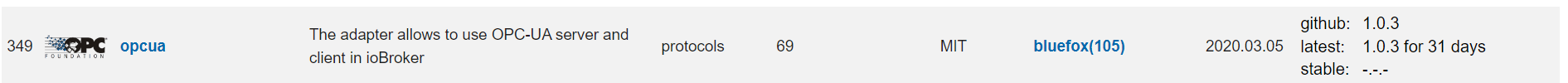

                @opcuaneeded
                Hallo, opcua client funktioniert, aber man kann nur 10 Variablen binden. Für mehr Variablen braucht man kommerzielle Lizenz.

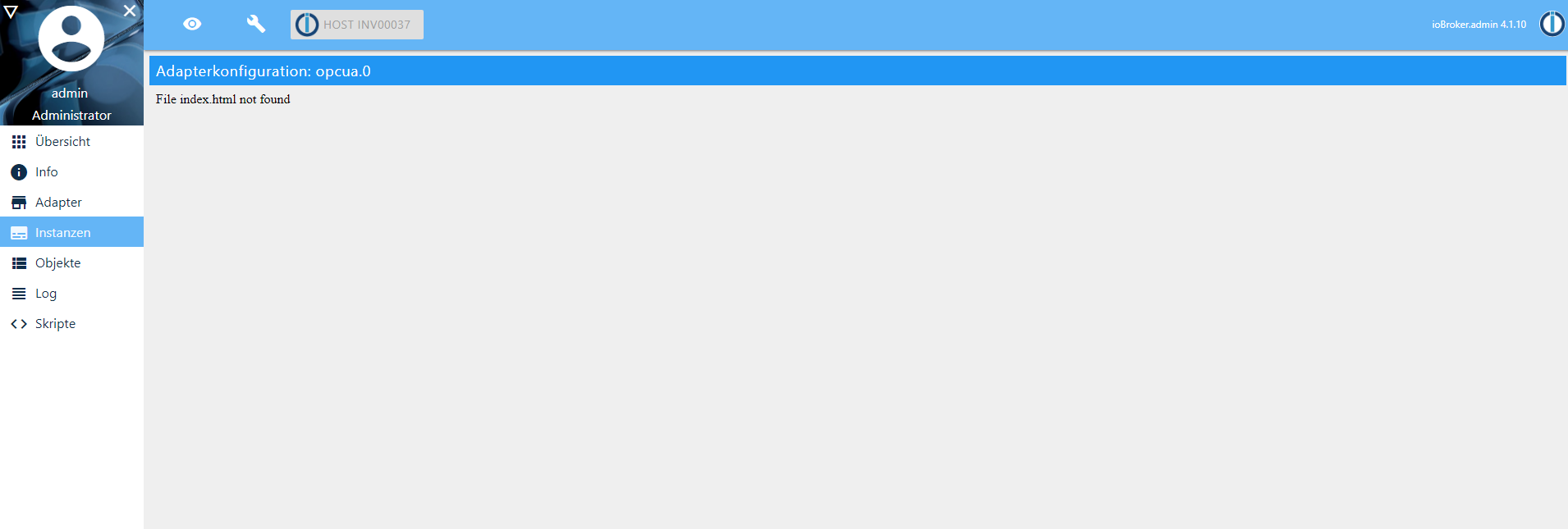

                          @ple ich brauche Error Meldungen aus Browser-Konsole um weiter zu kommen
                            ple @Bluefox last edited by
                            @Bluefox Ich hoffe, dass hilft weiter. Ist von Chrome

                            Das kommt aus dem iobroker log
                            host.iobroker	2020-12-14 23:20:08.190	error	startInstance opcua.0: cannot find start file!
                            host.iobroker	2020-12-14 23:20:08.190	info	"system.adapter.opcua.0" enabled
                            host.iobroker	2020-12-14 23:19:59.984	info	"system.adapter.opcua.0" disabled
                            Bluefox 1 Reply Last reply Reply Quote 0

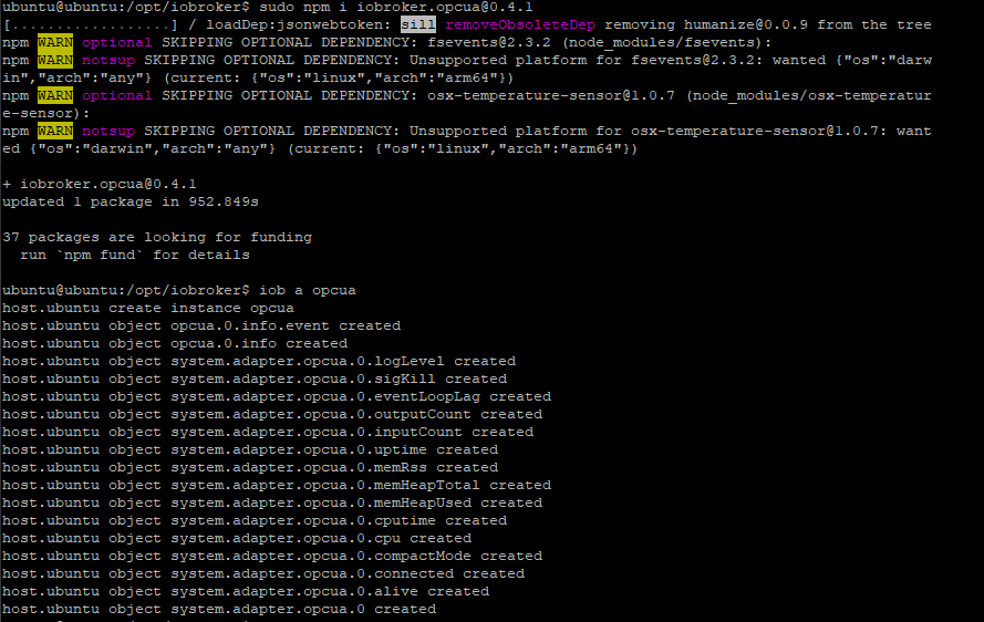

                              @ple Es sieht so aus, als ob du den Adapter von github installiert hast.
                              Man muss von npm installieren.
                              cd /opt/iobroker
                              npm i iobroker.opcua@0.4.1
                              iob a opcua
