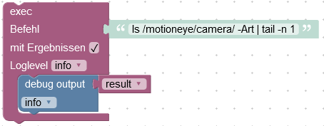

        So müsste das eigentlich funktionieren:
        <block xmlns="http://www.w3.org/1999/xhtml" type="exec" id="Eu=H@X}Kfl%J?PfVmus|" x="-212" y="113">
          <mutation with_statement="true"></mutation>
          <field name="WITH_STATEMENT">TRUE</field>
          <field name="LOG">log</field>
          <value name="COMMAND">
            <shadow type="text" id="lP1U.!KJk|(.Q1te(#o`">
              <field name="TEXT">ls /motioneye/camera/ -Art | tail -n 1</field>
            <block type="debug" id="0pa{7q$$]X=63bq`hGdt">
              <value name="TEXT">
                <shadow type="text" id="n|/o)@)D0*}(%ar_H9;^">
                  <field name="TEXT"></field>
                <block type="variables_get" id="q[^Q`|m3pIt%jzAEI}qz">
                  <field name="VAR" id="=p=yxmg}GLf@8PKVjkuf" variabletype="">result</field>
        Den Ordnerpfad noch auf den kompletten Pfad anpassen
        result kannst du dann per Telegramm mitsenden.
        Gibt aber halt nur die letzte Datei/Ordner aus der erstellt/modifziert wurde, auch wenn es unwahrscheinlich ist könnte es passieren das die Ausgabe nicht zu der Aufnahme passt die du dir per Telegramm zugesendet hast wenn zwischen der Code Abarbeitung eine neuere Datei erstellt worden ist.

          el_malto @TeNNo2k5 last edited by
          @TeNNo2k5
          Vielen Dank. Funktioniert so weit.
          Kannst du mir die Argumente erklären? Hab bei Google leider nichts gefunden. Oder hast du eine Seite wo man sich die „erlesen“ kann?
          Geht auch eine Auflistung aller files?

              @el_malto sagte in Dateinamen in Ordner herausfinden und anzeigen:
              @TeNNo2k5
              Die Befehlskombination musste ich auch selber googeln, generell gibt der Befehl ls (list directory) den Inhalt eines Ordners aus, das -Art sind Argumente die Ausgabe anpassen/sortieren. Mit dem gepipten Befehl tail -n 1 wird die Ausgabe auf eins begrenzt, also mit tail -n 3 würden die letzten drei geänderten Dateien ausgegeben.
              Weitere Infos:
              http://man7.org/linux/man-pages/man1/ls.1.html
              http://man7.org/linux/man-pages/man1/tail.1.html

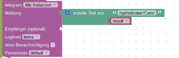

                Altes Thema, aber trotzdem passt hier meine Frage:
                Wie kann ich der Telegram-Funktion mitteilen, dass es auf die Variable RESULT (selbstverständlich mit Dateipfad) zugreifen soll?
                Der zuvor erstellte Dateiname wird mit dem oben genannten Befehl (ls /opt/iobroker/Cam/ -Art | tail -n 1) ermittelt und in die Debug-Info-Variable RESULT geschrieben. Ich möchte nun den Dateipfad + RESULT als String der Telgram-Funktion übermitteln, damit Telegram das neueste Foto verschickt. So habe ich es aktuell, aber es kommt nichts an:
                Wo ist der Fehler?
