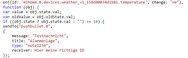

      ich würde mir gerne eine Pushbullet Nachricht schicken, wenn einzelne Kriterien gelten.
      Z.B. Temperatur Sauna hoch genug, aktuelle Wetterwarnung, usw.
      Der Adapter ist installiert, die Empfänger sind korrekt.
      Sobald ich die Nachricht nur mit sendto mache klappt es auch.
      Aber zum einen klappt es nicht, sobald ich Bedingungen einfüge, zum anderen klappt es mit Blockly nicht, weil ich keine AHnung habe, wo dann der Empfänger rein muss. Ja, der Adapter ist eigentlich richtig mit Empfänger konfiguriert, aber es klappt auch manuell nur, wenn ich es als JS mache.
      Hier das was klappt:
      Das hier klappt nicht (und die 10 Grad habe ich nur genommen, damit er testweise auslöst. Nach meiner Meinung ändert sich der Temperaturwert ja auch jede Minute, sofern müsste er doch was senden, oder?):

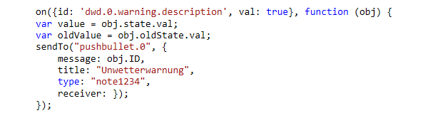

      Das gleiche mit DWD, auch da sendet er nichts:
      Wo ist mein Denkfehler?

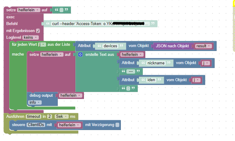

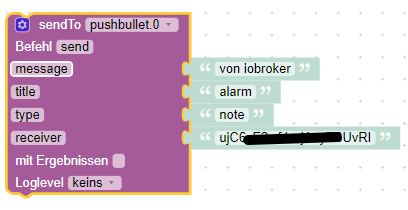

        @jhuebner1 falls blockly gewünscht ? damit geht's bei mir
        sendTo("pushbullet.0", "send", {
           "message": 'von iobroker',
           "title": 'alarm',
           "type": 'note',
           "receiver": 'ujC6xxxxxxxxxxUvRI'
        wie es mit nicknames funktioniert, weiß ich nicht - die id's der geräte bekomme ich über :
        der curl befehl benötigt den api key von pushbullet
        curl --header 'Access-Token: o.YKeXkxxxxxxxxxxxxxxxxxxxxxxxxxpi9v' \https://api.pushbullet.com/v2/devices
        import blockly- get ids:
