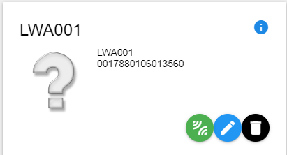

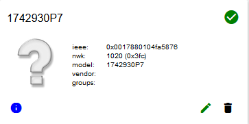

      Hallo Leute,
      ich habe mir ein Philips Hue Leuchtmittel gekauft. Leider wird dieses noch nicht unterstützt.
      new dev 0x0017880106013560 37751 LWA001
      Unknown device model LWA001 emit event readRsp with data:{"cid":"genBasic","data":{"zclVersion":2,"appVersion":2,"stackVersion":1,"hwVersion":1,"dateCode":"20190425","swBuildId":"1.55.8_r28815"}}
      Unknown device model LWA001 emit event readRsp with data:{"cid":"genBasic","data":{"manufacturerName":"Philips","modelId":"LWA001","powerSource":1}}
      Es handelt sich um eine Philips Hue White E27 806 lm 9 Watt (2019er Version)
      Art.Nr.: 8718696785317
      Funktionen : Ein/Aus; Dimm
      Löschen und neu verbinden habe ich mehrfach versucht ... leider ohne Erfolg.
      Oder gibt es noch einen Trick welchen ich nicht kenne.

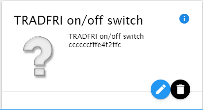

            Thomas W @ichderarnd last edited by
            @arndl said in ZigBee CC253x neue/unbekannte Geräte - ab 0.11.x:
            @marcuskl
            Es muss die letzte 0.11.5 aus Github sein. Sonst wird der neue IKEA Schalter nicht erkannt.

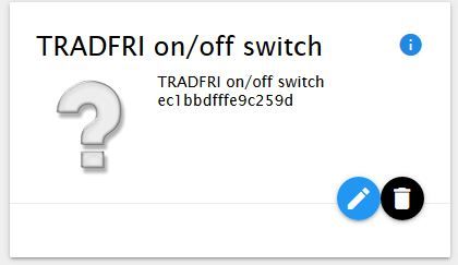

            Ich habe die 0.11.5 aus Github nochmal drüberinstalliert (hatte vorher auch 0.11.5), dann wurde - nach Neustart des Adapters - der Schalter korrekt angezeigt und auch die Datenpunkt in den Objekten waren da.

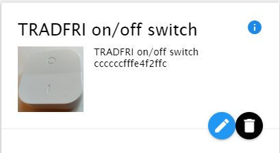

            ich möchte meinen On/Off Tradfri Switch auch gerne in mein iobroker einbinden (via CC2531 Stick). Ist das Vorgehen von dir eine Art Beta-Installation? Wann kommt denn die offizielle raus?
            • Asgothian
              Asgothian Developer @Thomas W last edited by
              @Thomas-W
              Wann genau der aktuelle Zweig in den "stable" Zustand übernommen wird ist nicht klar. Ich vermute das das erst passieren wird wenn wir den Umstieg auf den Herdsman machen, damit also ein paar Wochen dauern.
              Die GitHub Version ist die aktuelle Entwicklungsversion, ist aber zumindest bei diesem Adapter sehr stabil mit wenig Problemen.

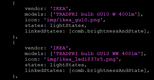

                      Moin zusammen,
                      es geht noch mal im das Leuchtmittel IKEA TRADFRI bulb E27 WW clear 250lm
                      Aber erst einmal eine kurze Bitte an euch. Könnt ihr mir bitte sagen, ob die folgenden Aussagen korrekt sind? Ich bin vor ein paar Tagen komplett neu in das Thema IOBroker und Zigbee eingestiegen und wusel mich nun durch und versuche zu begreifen 🙂
                      1. Zigbee-Shepherd wird nicht weiter programmiert
                      2. Der Zigbee-Shepherd-Converter wird noch immer mit neuen Geräten erweitert
                      3. Der Zigbee-Herdsman und Herdsman-Converter lösen den Zigbee-Shepherd in Zukunft ab (derzeit noch alpha)
                      Nun zum Leuchtmittel: Die IKEA TRADFRI bulb E27 WW clear 250lm wurde schon kurz in "neue/unbekannte Geräte - ab 0.10.x" angesprochen. Kann dieses Leuchtmittel noch in die Shepherd Generation eingefügt werden? Ist dies überhaupt möglich? Wenn ja, könnte dies noch Beachtung bei den Entwicklern finden?
                      Was ich bisher weiß und auch noch nicht weiß:
                      1. Das Gerät muss im Shepherd-Converter in devices.js auftauchen. Tut es in der aktuellen Version 10.2.7 nicht. Es ist nur in der herdsman branch - dort allerdings auch nur im eingebundenem converter und nicht in der devstates.js.
                      2. Muss der Zigbee-Shepherd (nicht Converter) auch jedes Mal für neue Geräte angepasst werden? Oder wird nur der Converter angepasst?
                      3. Ich habe es mit eigener herdsman fork probiert, um die devstates anzupassen. Leider erfolglos und ich habe dabei irgendeine DB zerstört und musste den IOBroker neu installieren 🐶 . Bin halt ein Anfänger und weiß nicht wie man ein komplett Backup vom IOBroker erstellt ... das finde ich aber bestimmt hier im Forum.
                      4. Ich bin mir unsicher, wie die einzelnen Komponenten: Firmware für CC2531 (ich habe via CC Debugger auf Koenkk Z-Stack_Home_1.2 geflasht), Zigbee-Shepherd bzw. Herdsman, Converter und IOBroker Adapter zusammenspielen. Muss ein neues Gerät von allen Komponenten unterstützt werden?
                      Gibt es vielleicht einen Forum Artikel, der die Implementierung neuer Geräte beschreibt? Wie hängen die einzelnen Komponenten zusammen? Was muss beachtet werden? Habt ihr da etwas zu lesen für mich?
                      Sorry für den langen Text, aber ich interessiere mich wirklich für das Thema und möchte gern irgendwann das Projekt selbst unterstützen.

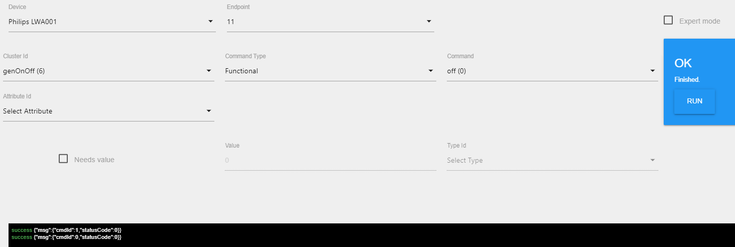

                                  fabster0815 last edited by
                                  Hallo Leute ... möchte ja nicht quengeln aber ich habe noch keine Antwort erhalten. Mir geht es in erster Linie darum ob ich hier was falsch mache oder ob diese Leuchtmittel wirklich noch nicht unterstützt werden !?!?
                                  Per Analyse kann ich sie ja schalten .... (siehe Foto)
                                  Nur wird mir kein richtiger Datenpunkt erstellt.
                                  Ich würde mich sehr über eine Antwort freuen 😬
                                  • Asgothian
                                    Asgothian Developer @fabster0815 last edited by
                                    @fabster0815
                                    Noch scheint die Lampe im Zigbee-Shepherd / lwaZigbee-Herdsman nicht drin zu sein. Bevor das der Fall ist werden wir sie nicht unterstützen können. Da wir aktuell im Umstieg von Zigbee-Shepherd-converters auf Zigbee-Herdsman-Converters stecken wird es etwas dauern bis wir die Lampe unterstützen können.
                                    A.
                                      fabster0815 @Asgothian last edited by
                                      @Asgothian
                                      Dankeeeeee für die super schnelle Antwort.

                                            @schmidti2007 sagte in ZigBee CC253x neue/unbekannte Geräte - ab 0.11.x:
                                            Moin zusammen,
                                            Korrekt
                                            1. Der Zigbee-Shepherd-Converter wird noch immer mit neuen Geräten erweitert
                                            nicht Korrekt
                                            1. Der Zigbee-Herdsman und Herdsman-Converter lösen den Zigbee-Shepherd in Zukunft ab (derzeit noch alpha)
                                            Korrekt
                                            1. Ich habe es mit eigener herdsman fork probiert, um die devstates anzupassen. Leider erfolglos und ich habe dabei irgendeine DB zerstört und musste den IOBroker neu installieren 🐶 . Bin halt ein Anfänger und weiß nicht wie man ein komplett Backup vom IOBroker erstellt ... das finde ich aber bestimmt hier im Forum.
                                            Die einzige db die du dir zerschiessen kannst ist die Datei shepherd.db in /opt/iobroker/iobroker-data/zigbee.0. Dieses Verzeichnis sichern ist notwendig
