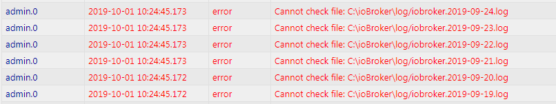

      Im log kommen Fehler:
      Wo liegt hier das Problem?
      bzw. die Lösung desgleichen.

      • bahnuhr
        Keiner eine Idee ?
        Die Dateien sind im log Verzeichnis.
        Warum und wieso kann da was nicht geprüft werden ?

          Das log Verzeichnis vielleicht keine Rechte zu lesen !?

            Kann nicht sein.
            Habe iob seit 2-3 Jahren auf einem win7 Rechner.
            o.g. Meldung kommt manchmal; und auch die dass log Dateien nicht gelöscht werden können (diese kommt aber nur selten).
            o.g. Fehlermeldung hab ich erst seit ein paar Tagen (zumindest bewusst).

              hast du denn schonmal nachgeschaut wie die Rechte aktuell sind ,wenn der Fehler vorkommt !?
              • bahnuhr
                Die Dateien liegen auf
                C:\iobroker\log
                Und auf dieses Verzeichnis hat jeder zugriff.
                Hab da nichts geändert.

                    Ok, habs gelesen.
                    Und das soll stimmen ?
                    Windows blockt den Zugriff ?
                    Und das nur manchmal?
                    Äußerst merkwürdig.

                      Ja , ist schon merkwürdig !
                      Du bist auch nicht alleine der den Fehler hat mit Windows .

                        Windows hat wohl Probleme mit dem /
                        C:\ioBroker\log/dateiname

                          Früher ging es.
                          Dann ist es aber dann doch ein iob problem.
                          Sprich:
                          Dann muss man den Befehl halt anders raus senden
