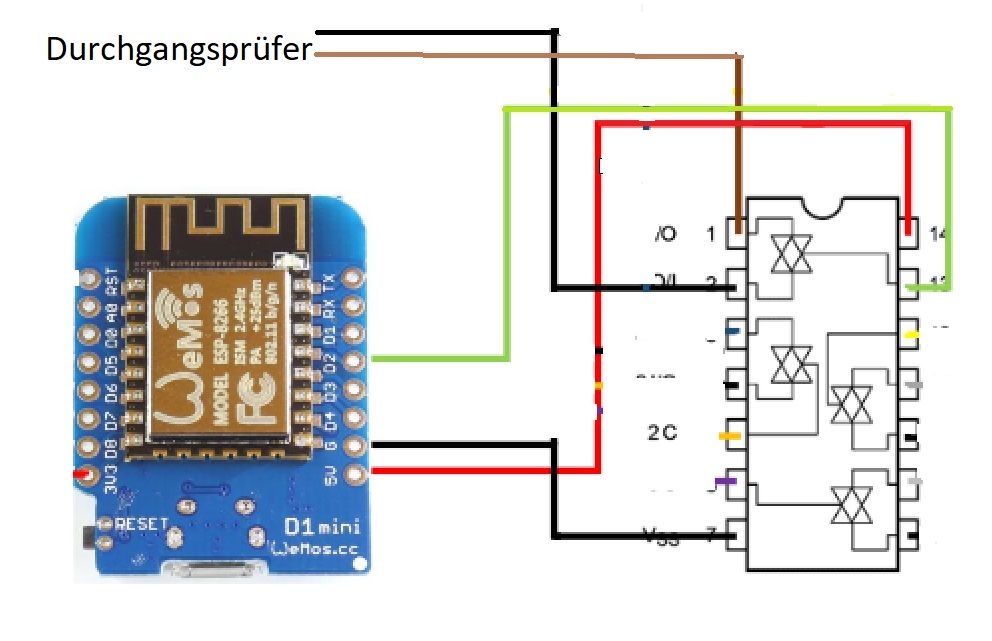

          Ich habe an den Wemos Kabel angelötet, Tasmota 6.60 aufgespielt, und das Ganze mal vereinfacht auf ein Steckbrett gesteckt. Habe mir einen Velux KLI 313 besorgt, da dort die Lötpunkte besser sind und auch dort Kabel angelötet. Ziehe ich jetzt beim KLI ein Kabel des Schalters auf Masse, fahren die Rollläden entsprechend. Das funktioniert zumindest 🙂
          Ich habe den Versuchsaufbau mit Wemos und IC Analogschalter folgendermaßen angeschlossen:
          Sobald ich aber Masse auf dem Steckbrett anschließe, habe ich am IC direkt Durchgang und der Multimeter piepst eifrig vor sich hin. Oder muss ich das anders mit dem Multimeter prüfen?
          Habe es mit 2 IC's probiert, immer dasselbe 😞

            fange doch mal klein und schaue erst was funktioniert....
            Man nehme ein Steckbrett, stecke dein IC ein. Was hast Du für eine Typenbezeichnung? Ist das der IC 74HC 4066 ???
            Vorerst die Spannung am IC anlegen. Pin 14 VCC 5V, Pin 7 GND.
            Wenn Du jetzt die 5V auch noch an dem Pin 13 angeschlossen hast, sollte der Pin 1 und 2 niederohmig sein. Dein Durchgangsprüffer sollte eifrig piepsen....
            Danach erneut die 5V am Pin 13 enfernen, und paralel schauen ob der Pin1 und Pin2 hochohmig sind. (Durchgangspiepse aus) 🙂 Funktioniert das überhaupt bei Dir?
              Allodo @knopers1 last edited by
              @knopers1
              Ja, ist ein 74HC4066.
              Es ist egal ob ich 5V bei Pin13 anlege, oder nicht, es piepst dauerhaft 😞

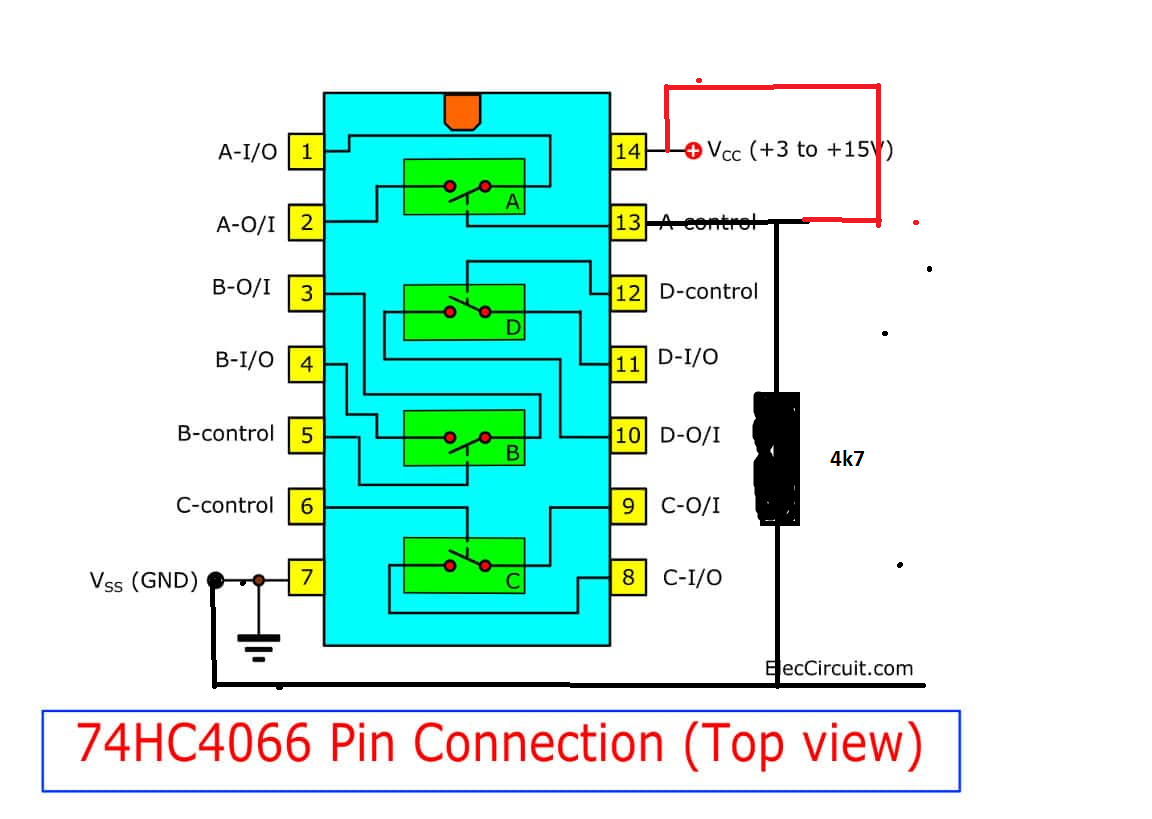

                was passiert wenn Du den Pin 13 auf GND legst?. Hast Du immer noch den Durchgang zwischen Pin 1 und Pin 2?
                Den Eingang Pin 13 solltest Du sowieso mit einem 4.7 kOhm gegen den GND ziehen. Sonst geht die ganze Schaltung nicht. Elektronik braucht definierte Zustände!
                  Allodo last edited by Allodo
                  Ich war gestern ein wenig Vorschnell und habe die Polung vertauscht da ich nicht auf die Einkerbung beim IC geachtet habe 😞
                  Also jetzt gerade mal den anderen IC richtig angeschlossen und da ist es egal, ob ich 5V oder GND an Pin 13 anlege, da kommt kein Durchgang zustande 😞
                  Wenn ich Pin 13 mit 4,7kOhm gegen GND ziehe, wie kommt den dann die Ansteuerung vom Wemos zustande bzw. wie schließe ich das dann korrekt an?
                  Habe noch das im I-Net gefunden. Könnte das so funktionieren, dann bräuchte ich doch nicht einmal einen IC, sondern einfach nur Widerstände mit einlöten. Das stand etwas von 10kOhm Widerstand.
                  Der Button ist ja identisch mit dem von der KLI 😉

                    Junge,Junge... was machst Du da... ?
                    kann sein das Du die zwei IC´s bereits zerstört hast? Es ist nur ein dämlicher Schalter!
                    Pin 7 und Pin 14 müssen immer an die Spannungsversorgung!
                    Wenn Du Pin 13 an die Spannung legst (HI-Pegel), solltest Du durch Pin 1 und Pin 2 Durchgang haben!
                    Wenn Du die Strippe enfernst, muß der Pin gegen GND gezogen werden. Dafür ist der Widerstand da.
                    Ein einfaches enfernen der Strippe reicht meistens da nicht aus um den Pin 1 und Pin 2 hochohmig zu machen. Man muß den Pin 13 irgendwie mit Masse verbinden. Das macht der Widerstand für dich.
                    Wenn es so nicht funktioniert, brauchen wir nicht weitermachen. Für die Schaltung brauchst Du potentialfreie Kontakte. Viele nehmen dafür die 5v Relais. Das geht natürlich auch... Mit dem Bild von Dir kann ich nichts anfangen, sorry.

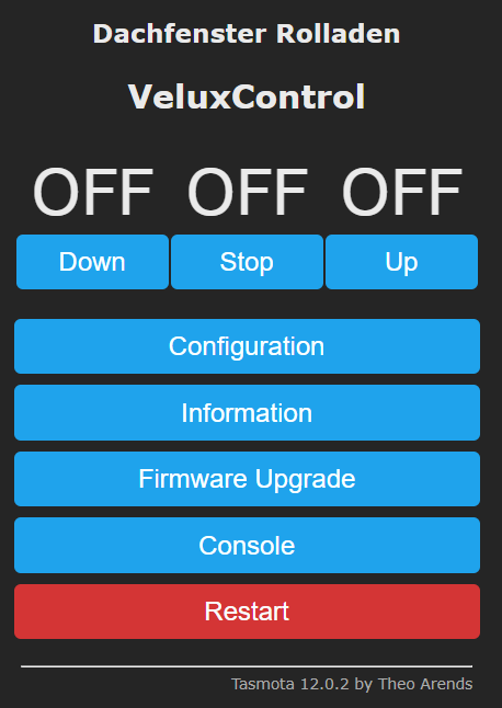

                      Heureka, es läuft 🙂
                      Ich kann per Sonoff WebUI die Rollläden rauf und runter fahren lassen 🙂
                      Ich werde das Ganze mal etwas detaillierter wiedergeben, wenn alles fertig verlötet ist 🙂
                      Ich brauchte auch keine Widerstände oder Sonstiges. Die Einstellungen für Tasmota werden ich dann auch aufzeigen 🙂

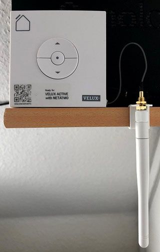

                                Habe aber mittlerweile eine wohl elegantere Variante für mich entdeckt. Und zwar gibt es ein Asksin++-Projekt (Homematic-Nachbau) bzw. eine entsprechende Platine (suche immer noch eine Bezugsquelle), welche so klein ist, dass sie in den KLI313 passt. Und das Beste, das Ganze läuft Batteriebetrieben 🙂
                                Das ist die Platine. In Verbindung mit einem CC1101 868MHz kann man diese dann per Homematic steuern und somit natürlich auch mit iobroker 🙂

                                    Man benötigt die Platine und verbindet diese mit einem CC1101 868MHz-Modul. Den KLI313 verbindet man mit der 328RFStamp-Platine und spielt dann einen angepassten Arduinosketch auf. Anschließend lernt man das Gerät ganz normal in der Homematic WebUI an und kann es bedienen.
                                    Das Ganze geht natürlich auch ohne diese Platine, einfach nur mit einem Arduino Pro Mini + CC1101 868MHz. Aber diese Platine passt in das Gehäuse des KLI313. Habe damit schon eine HM-ES-TX-WM-Stromzähler mit TCRT5000 nachgebaut und 2 Helligkeitssensoren mit Temperatur, Luftdruck und Luftfeuchtigkeitsmessung (BME280). Das Ganze läuft Batteriebetrieben 1A in Homematic 👍
                                    Durch Modifikation des Arduino soll die Batterielaufzeit bis zu 2 Jahre betragen 🙂
                                    Nachlesen kann man das Ganze hier: Asksin++

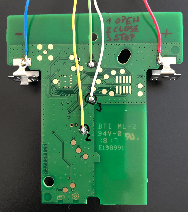

                                          @Allodo Ich habe mal die Lötpunkte auf der Rückseite rausgesucht, falls Du das in Deiner Anleitung einbinden möchtest => Bild anbei. Ist vielleicht für manche etwas einfacher zu löten. VG!
