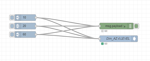

      schaffe es nicht mit node-red bei Veränderung des Datenpunktes den Dimmer einzuschalten.
      Das einfache Programm
      Der Wert wird auf 60 verandert und auch in den Homematic Dimmer Datenpunkt geschrieben:

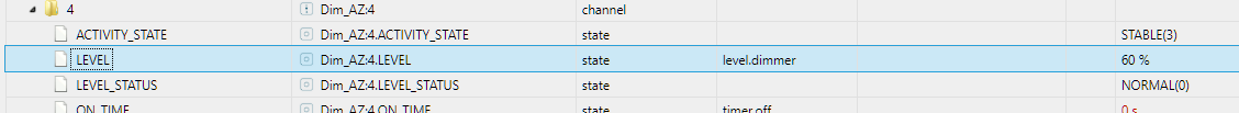

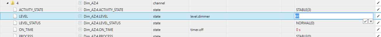

      Aber der Dimmer wird nicht eingeschaltet. Wenn ich den Wert aber beim Datenpunkt bestätige geht der Dimmer auf 60% an.

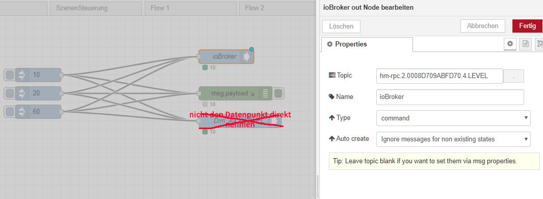

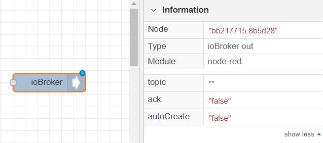

        Der Datenpunkt muss mit Ack = false gesetzt werden.

              genau der ist es!!!
              Füge mal den Screenshot hinzu, vielleicht hilft es Anderen.
