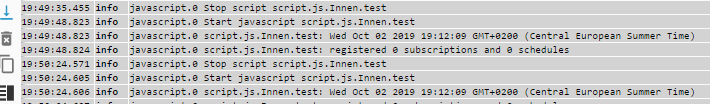

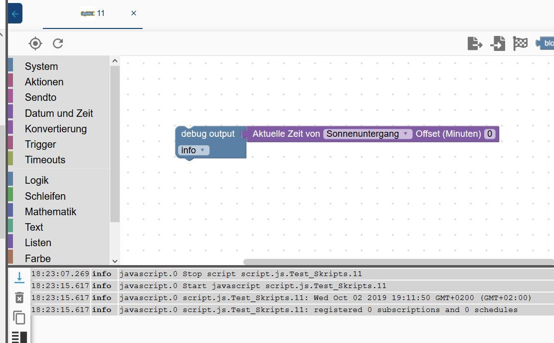

            • Glasfaser
              Glasfaser @braunessofa last edited by
              @braunessofa
              Hast du es schon einmal damit überprüft !?
