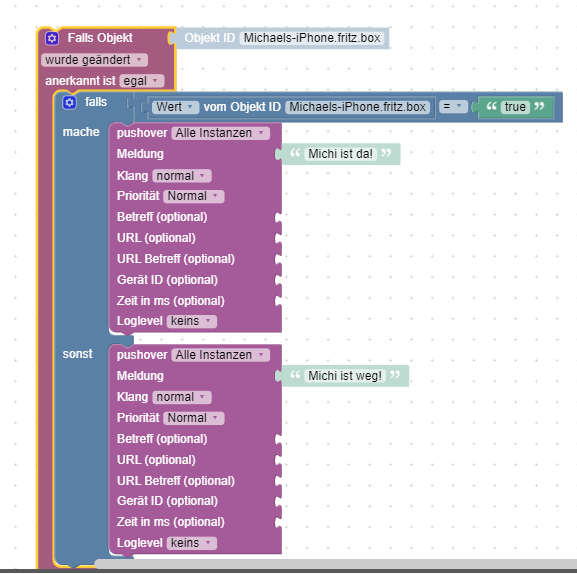

      zusammen mit dem ping-Adapter würde ich gern Dinge auslösen oder halt nicht.
      Ein simples "if, then, else" un bin dabei mich in Blockly einzufuschen.
      Leider greift meine Abfrage nicht, ob ich im Wlan bin... Wo ist mein Denkfehler?
      Hier löse ich zur Überprüfung mal testweise eine pushover Nachricht aus. Leider ist die bei Statuswechsel im Ping Adapter immer falsch... obwohl mir da natürlich auch "true" angezeigt wird.
      Ideen?

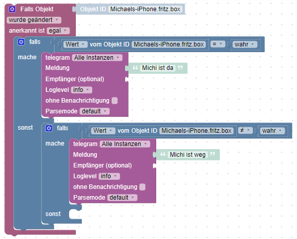

        oberfragger @dna909 last edited by
        @dna909 Danke für Deine Hilfe. Läuft nun. Für die Allgemeinheit hier mein Blockly (ich habe hier im Forum die Erfahrung gemacht, dass leider oftmals nur die Rückmeldung ist: "Ja, läuft nun." Aber auf die Lösung für die Allgemeinheit verzichtet wird.
        Es geht sicher eleganter- hier gehts mir aber erst einmal darum step by step die Lösung zu entwickeln.

            dna909 @oberfragger last edited by
            @oberfragger Du vergleichst einen Bool-Wert mit einem Text. Tausch mal das "true" beim Vergleich gegen ein true aus den Logikbausteinen aus.

            • sigi234
              sigi234 Forum Testing Most Active @dna909 last edited by
              @dna909 sagte in Anwesenheit via ping-Adapter:
              dna909
              Ah, jetzt sehe ich es auch. Der Baustein True sollte Blau sein.
              oberfragger 1 Reply Last reply Reply Quote 0
              • oberfragger
                oberfragger @sigi234 last edited by
                @sigi234 Okay.
                Das mache ich wenn ich wieder zu Hause bin.
                Für mich sehen die Datenpunkteinträge wie "text" aus. Wenn es da bei Logik den bool gibt, dann ist das natürlich sinnvoller 😉
                • oberfragger
