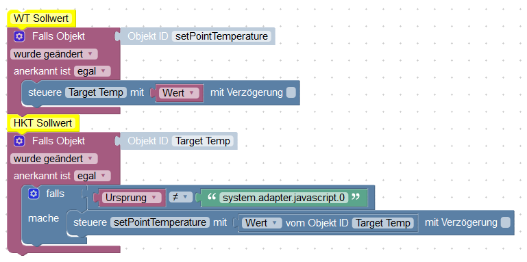

                HeliosFan @paul53 last edited by
                Der erste Falls Block funktioniert wie er soll, bei sonst falls passiert nichts.
                Auch keine Einträge im Logfile.
                Im Gegenteil. Na einigen Minuten schaltet die FB die Comets wieder zurück auf den ursprünglichen Wert.
                Ich habe keine Idee mehr.

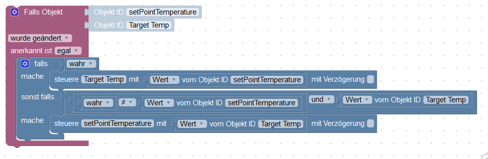

                  paul53 @HeliosFan last edited by
                  @HeliosFan sagte:
                  falls wahr liefert immer wahr, es wird also immer mache ausgeführt. Versuche es mal so:
                  Ursprung und Wert sind Eigenschaften des Tigger-Datenpunktes (unter Trigger).

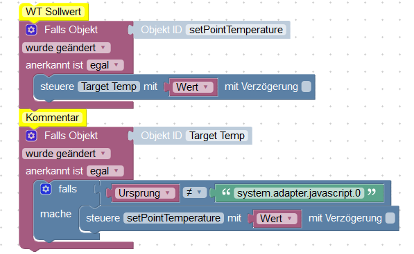

                          @HeliosFan
                          Ich habe extra geschrieben, dass Ursprung und Wert Eigenschaften des Trigger-Datenpunktes sind und keine Variablen !
                          Weshalb änderst Du "system.adapter.javascript.0" in "system.adapter.fritzdect.0" ? Das ist falsch !
                            system.adapter.javascript.0 brachte nichts, dann funktioniert überhaupt nichts.
                              @HeliosFan sagte:
                              Es funktioniert überhaupt nichts, wenn Variablen verwendet werden. Unter Blöcke Trigger:

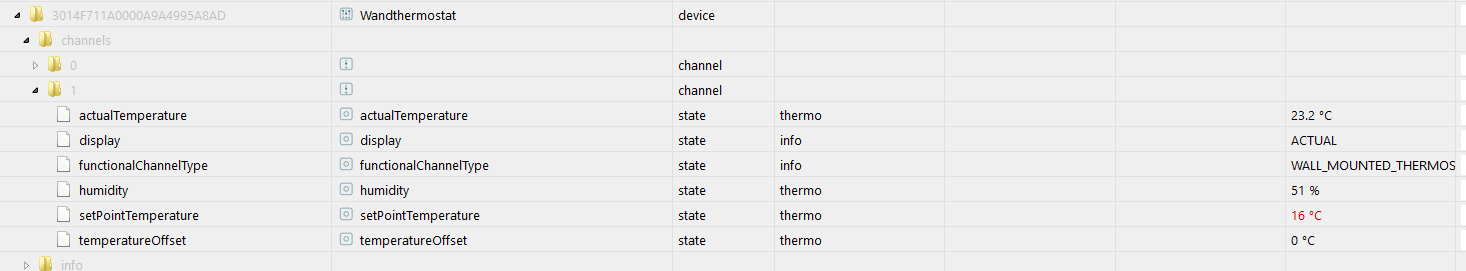

                                Die Sollwert Anzeige am HMIP Wnadthermostat aktualisiert aber nicht.
                                Und in den Objecten ist der Wert rot hinterlegt
                                Ich habe schon gelesen dass es bei HMIP eine Weile dauern kann, aber es ist nun schon fast eine Viertel Stunde.

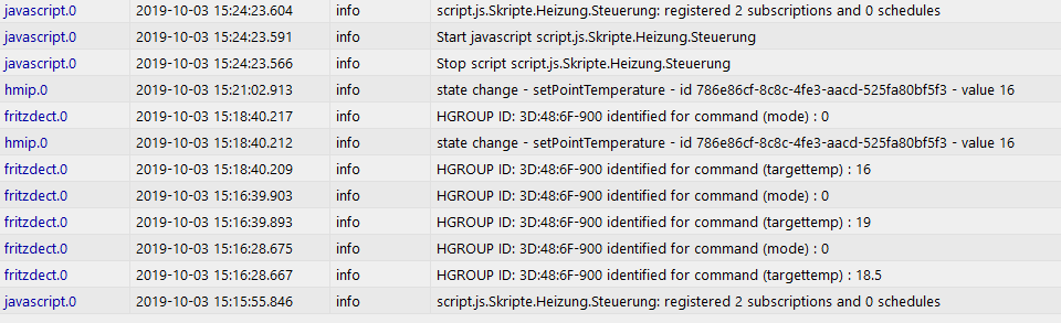

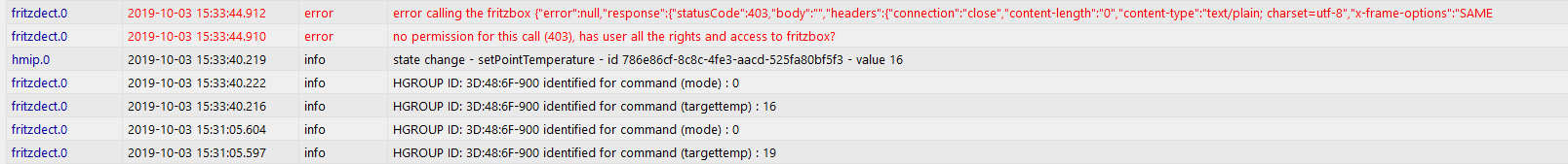

                                  Nachtrag:
                                    @HeliosFan sagte:
                                    Das ist eine Frage des Adapters hmip, den ich nicht kenne.
                                    @HeliosFan sagte in Homematic IP und Comet DECT Heizkörper Regler:
                                    Nachtrag:
                                    Das ist eine Frage des Adapters fritzdect, den ich ebenfalls nicht kenne.

                                        ich habe nun einen Tipp probiert, den ich auf Github gefunden hatte.
                                        Den Datenpunkt setpointtemperature manuell gelöscht, Adapter neu gestartet, der Datenpunkt wird wieder eingefügt.
                                        Nun ist es wieder wie zuvor, Block 1 funktioniert, bei Block 2 keine Reaktion.
                                        Wenn vielleicht noch jemand eine Idee hat ?

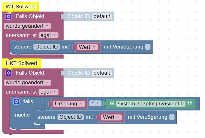

                                          Ich habs !
                                          So funktioniert es vorwärts und rückwärts, auch wenn die Temperatur Änderung in der FB / FritzApp2 oder über Sprachbefehl an Alexa geändert wird.
                                          Bei HomematicIP liegt es nicht am Adapter, es dauert schlcihtweg bis zu 5 Minuten bis die Änderung wirksam wird.
                                            @HeliosFan sagte:
                                            So funktioniert es vorwärts und rückwärts, auch wenn die Temperatur Änderung in der FB / FritzApp2 ... geändert wird
                                            Das ist von der Funktionalität her identisch wie mit Wert (Eigenschaft des Triggerdatenpunktes). Vermutlich hattest Du an der Stelle noch eine Variable Wert verwendet.
