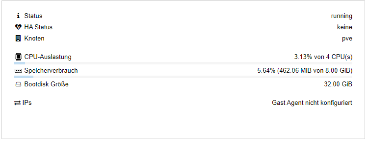

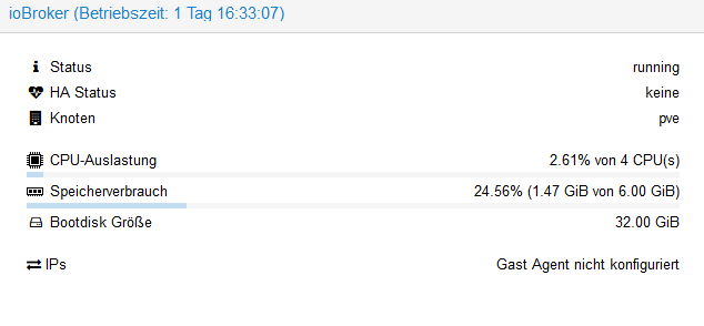

                Röstkartoffel last edited by Röstkartoffel
                Ich habe mir letzte Woche auch ioBroker auf einer VM unter Proxmox bei einem NUC eingerichtet und stand vor der gleichen Frage.
                Aber ich glaube, ihr verwechselt da was:
                Benutzter Speicher auf der Festplatte ist 32 GB, der RAM-Speicher hingegen ist auf 8 GB eingestellt (bei mir 6 GB)

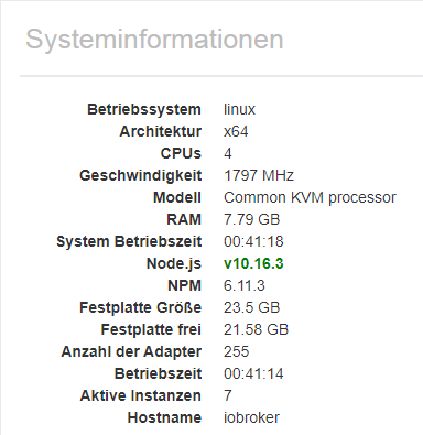

                    Linguistix last edited by
                    Also laut Broker hab ich noch 21,58GB frei, sollte völligst reichen denk ich mal.
