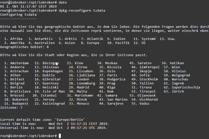

      Hallo!

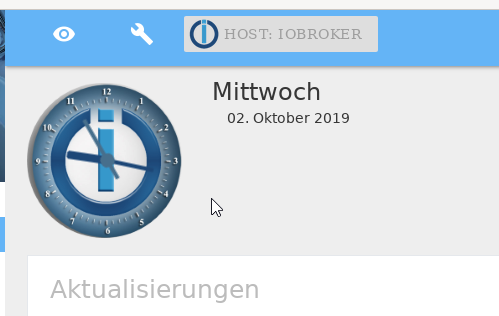

      Mein iobroker zeigt mir die falsche Zeit an:

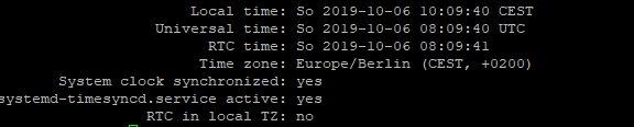

      obwohl auf dem Host die richtige Zeit eingestellt ist:

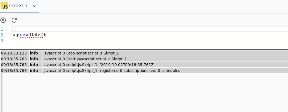

      Ein Test Script spukt auch die falsche zeit aus:

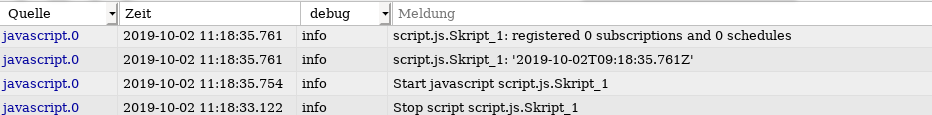

      Im Log sind korrekte Zeitstempel:
      Einträge in der History.0 hängen auch 2 Stunden hinterher.
      Längen- Breitengrad ist richtig eingestellt.
      Als wenn irgendwo die Sommer/Winterzeit falsch eingestellt ist.
      Aber wo? 😵

        HeliosFan @wollinator last edited by
        @wollinator minus 2 Stunden entspricht UTC. Aber wo das eingestellt oder umgestellt wird weiss ich auch nicht.
        • Jey Cee
          Jey Cee Developer @wollinator last edited by
          @wollinator hast du nach dem Setzen der Zeitzone auch ioBroker neu gestartet?
          Es wird erst nach einem Neustart die geänderte Zeitzone übernommen.
          • W
            wollinator @Jey Cee last edited by
            @Jey-Cee
            Iobroker habe ich neu gestartet.
            Die Zeit auf dem Host war aber auch vor dem setzten der Zone schon richtig.
            Ich hatte es prophylaktisch neu gesetzt und neu gestartet...

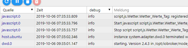

              Nun stelle ich fest das die Zeigergesteuerten Jobs im Scripte 2 Stunden später ausgeführt werden.
              Nun bin ich nicht so der UNIX Profi aber die Zeitzone ist richtig, vielleicht kann mir jemand helfen.
              Hier der Sprung DWD.0 ok Javascript.0 - 2 Stunden
              Server Daten

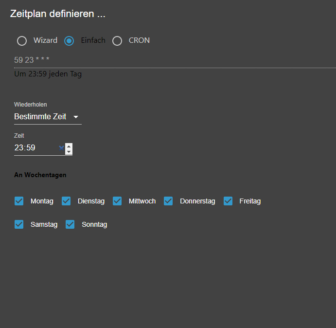

              Einstellung im Script
