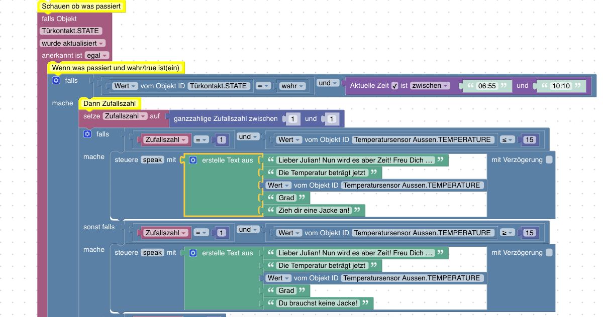

      Hi!
      Ich würde gerne, dass Alexa zwischen den Sätzen eine kleine Pause macht um natürlicher zu klingen.
      Versuche mit einzelnen Blöcken scheiterten und auch mit Timeout habe ich scheinbar was falsch gemacht, kann mir wer helfen?
      Julian Tür.rtf

        Mit den ssml features
        break
        Represents a pause in the speech. Set the length of the pause with the strength or time attributes.
        Attribute Possible Values
        strength
        none: No pause should be outputted. This can be used to remove a pause that would normally occur (such as after a period).
        x-weak: No pause should be outputted (same as none).
        weak: Treat adjacent words as if separated by a single comma (equivalent to medium).
        medium: Treat adjacent words as if separated by a single comma.
        strong: Make a sentence break (equivalent to using the <s> tag).
        x-strong: Make a paragraph break (equivalent to using the <p> tag).
        time
        Duration of the pause; up to 10 seconds (10s) or 10000 milliseconds (10000ms). Include the unit with the time (s or ms).
        The default is medium. This is used if you don't specify any attributes, or if you provide any unsupported attribute values.
        <speak>
        There is a three second pause here <break time="3s"/>
        then the speech continues.
        </speak>

          jwedenig Most Active last edited by
          super, danke
          • dslraser
            dslraser Forum Testing Most Active @jwedenig last edited by dslraser
            @jwedenig
            mit speak setzt Du einfach ein Komma, da wo eine kurze Pause gewünscht ist.
            (Die Temperatur beträgt jetzt, )(hinter dem Komma ein Leerzeichen)
            ssml hat da mehr Möglichkeiten.
