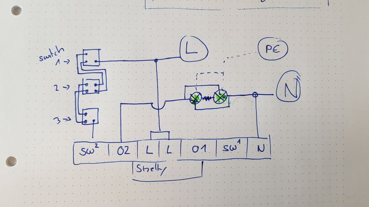

      Hallo zusammen
      Ich habe drei Schalter welche meine beiden aussenlampen schalten. Nun möchte ich zusätzlich noch ein shelly einbinden damit ich ein Bewegungsmelder etc. Montieren kann. Stimmt eine Verkabelung so wie gezeichnet?
      Gruss raphi
      ![alt text](image url20191003_110713.jpg )
      J E 2 Replies Last reply Reply Quote 0
        Jan1 @cainam last edited by
        @cainam
        Sieht aus als ob es passt, ist aber eh immer gleich, was voher zur Lampe lief geht nun auf SW und O zur Lampe wenn L auf I liegt.
        Da gibts nichts anderese, egal welche Schaltung und wie viele Schalter verbaut sind.

          el_malto @cainam last edited by
          @cainam Dafür reicht auch ein Shelly 1. Es sei denn du willst später evtl. noch weitere Sachen mit 230V schalten.
