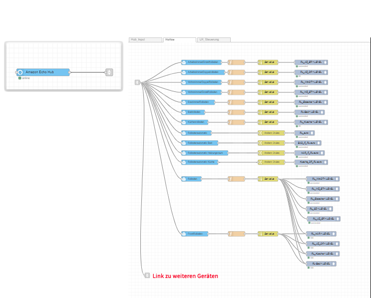

      mit node-red folgendes erstellt:
      Geräte auf alexa.amazon gesucht und gefunden. Füge ich ein Gerät hinzu, dann werden alle diese Geräte auf offline gesetzt. Verwerfen und neu suchen --> keine Geräte werden gefunden. Nehme ich irgendein Gerät aus dem Flow von node-red heraus geht es wieder.
      Ist die Anzahl beschränkt?
        peterfido @khg last edited by
        @khg
        Ja, es gibt eine Begrenzung. Steht irgendwo in den Infos vom Adapter. Ein weiterer Hub ist dann für mehr Geräte notwendig. Das Problem ist, dass wohl nur noch Hubs mit dem Port 80 von den neuen Echos gefunden werden. Der ist dann aber schon vom ersten Hub belegt...
